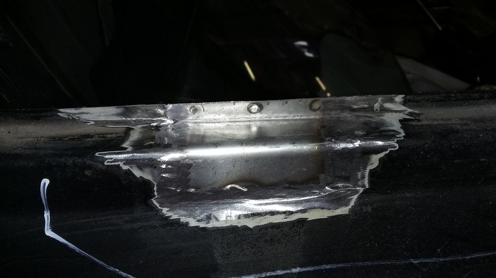

Bien sur , on part d'une feuille plate de 1 mm d'épaisseur. La pièce de gauche est le gabarit de contrôle de l'embouti.
Le tout au maillet, et marteau a garnir. Pas de rouleuse, pas de meuleuse d'angle, juste une petite meuleuse pour la soudure du coté pile.
Le tout en 8 heures environ.

18/10/2018 04:23:18
Bonjour antgomez,
Sauf erreur de ma part vous ne précisez pas la nuance de la tôle formée
J’ai l’impression que la soudure de pénétration sur la pièce de droite est fortement oxydée voir rochée
Ce serait donc de l’acier inoxydable ?
antgomez En ligne il y a 2 jours à 12h29 (130 messages sur soudeurs.com)
18/10/2018 17:34:55
salut
Je soude comme tous les carrossiers au semi auto en fil de 0,8mm
Ce sont des toles d'acier "vulgaire" de 1mm, pas de l’inoxydable.
Le but de l'exo est plus le formage, normalement sur cette pièce il est demandé de souder au chalumeau (311), après qu’appelle tu "rochée" ?

18/10/2018 18:09:03
Bonsoir antgomez,
Merci pour la précision
Ce n’est donc pas de l’acier inoxydable
Donc ce n’est pas du rochage que nous voyons juste une oxydation superficielle de la pénétration.

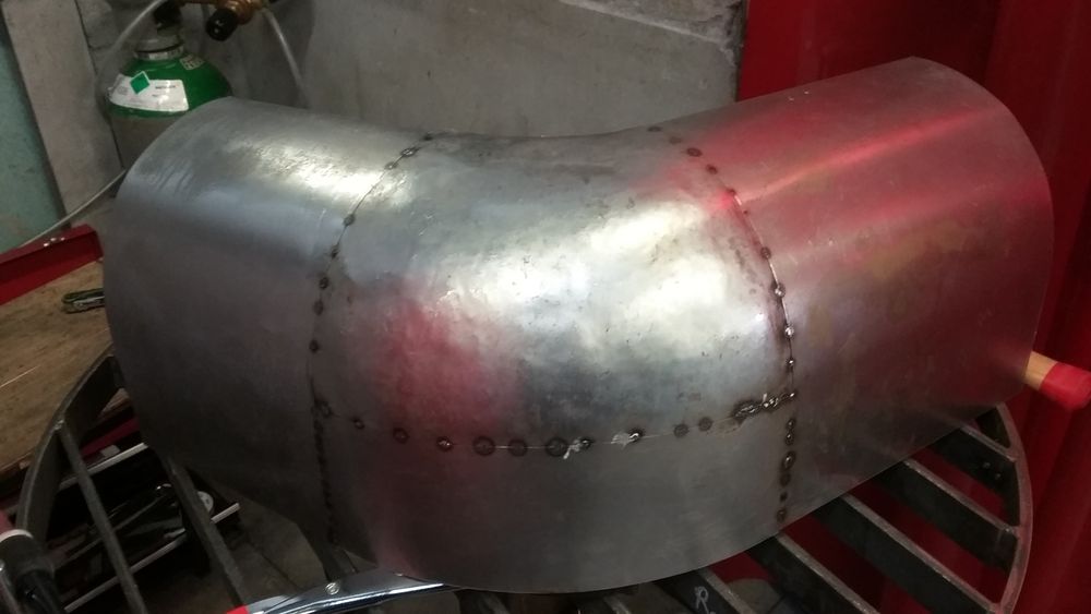

19/10/2018 19:25:54
salut

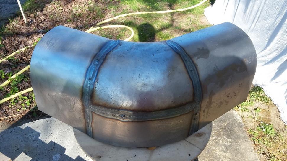

suite des exos: quelques lignes de soudures au chalumeau oxyacétylénique pour me le remettre en main:
et ce que j'ai formé cette semaine une pièce d’angle inversée par rapport la première:
le marbre de référence:
et les pièces formées en preassemblage, la soudure sera au tig quand j'aurai fait la formation (début janvier normalement):
5H pour la pièce formée, des broutilles pour les 3 autres !

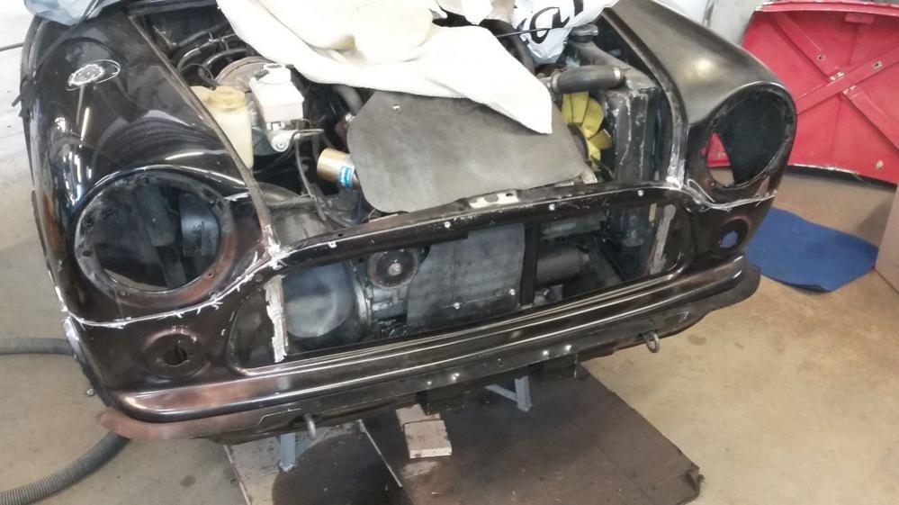

Je me "deterre" un peu, suite de la formation.

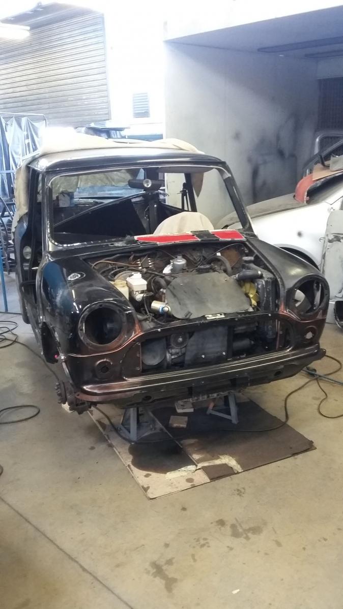

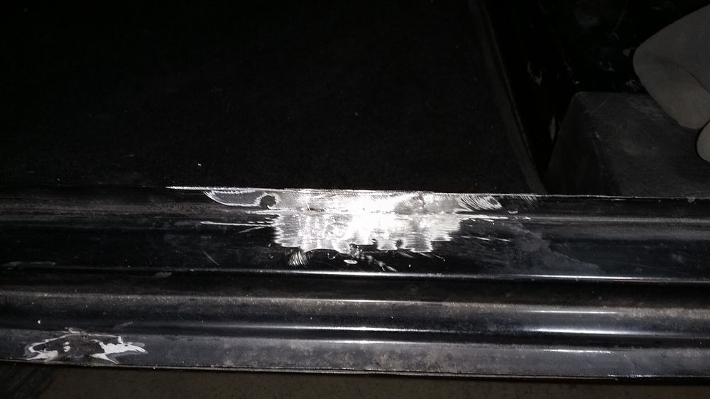

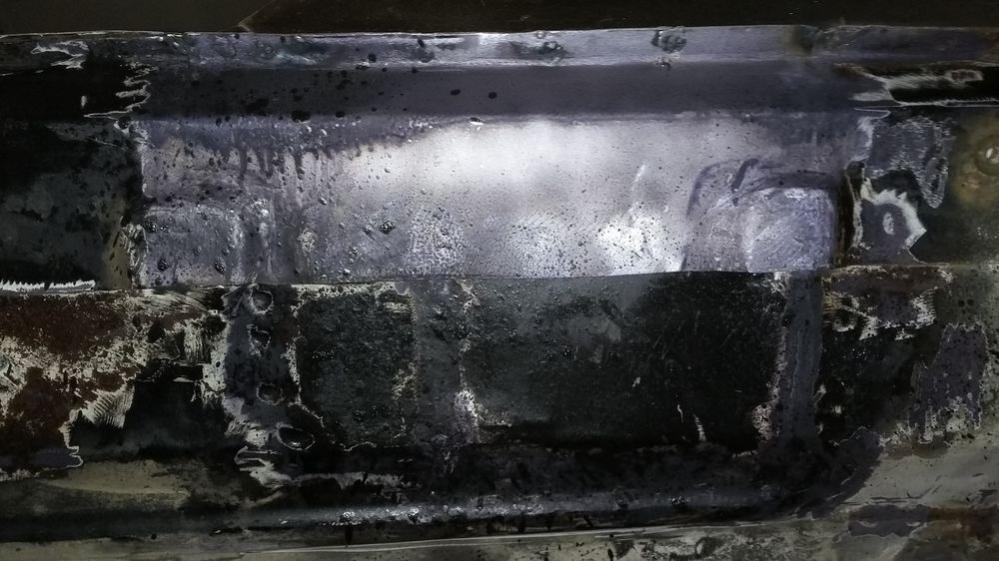

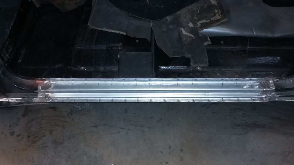

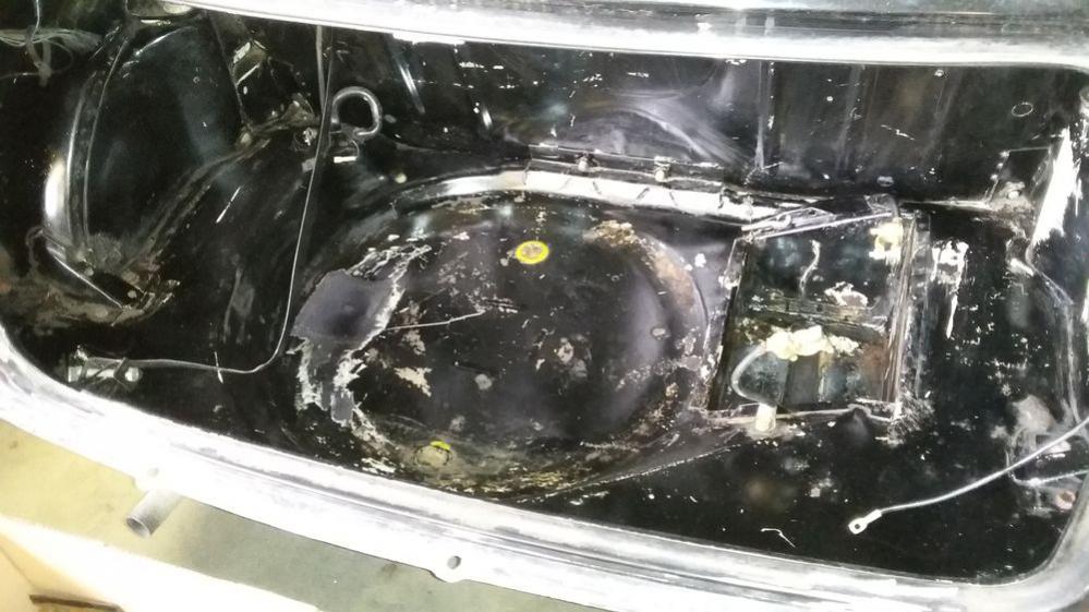

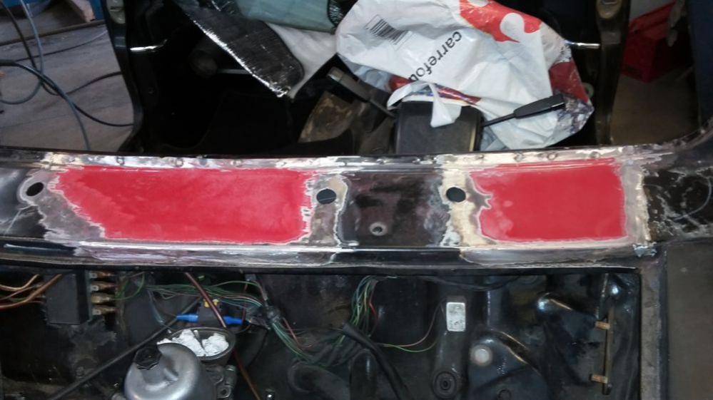

Hormis un gros passage au semi auto et la pose de "rustines" sur une cox de 73 avec la joie de souder de la rouille:

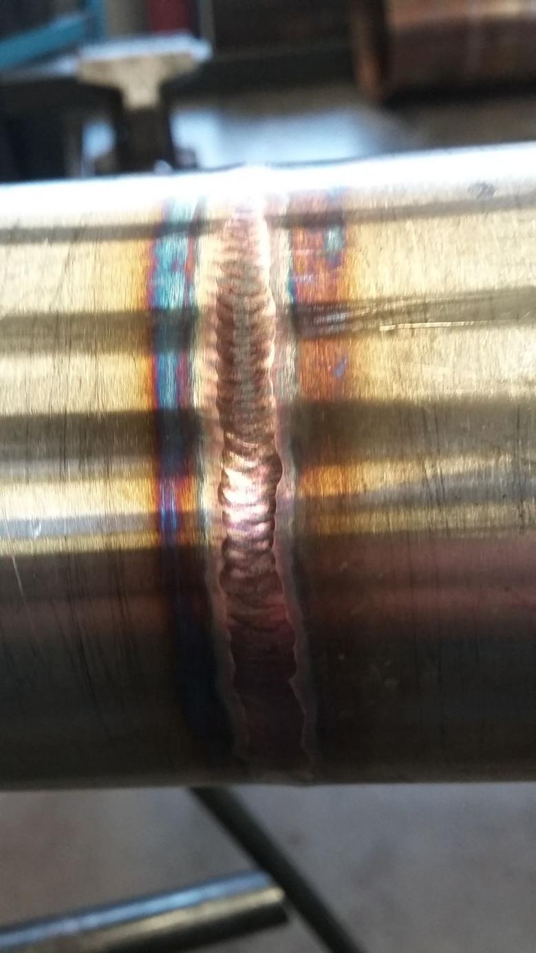

je me suis exercé au TIG ces deux dernières semaines sur de l'inox:
et sur de l'acier conventionnel (non inox):
C'est pour faire des essais d'hydroformage.

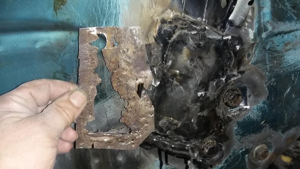

- je risque d'avoir a intervenir sur des pièces présentant des traces de rouille (carrosserie d'anciennes), hormis le fait qu'il ne doit pas y en avoir, dans certains cas c'est impossible a retirer ou a savoir qu'il y en a.
Quelle sera la perturbation de la rouille sur l’électrode du TIG.
En semi auto, j'ai déjà vu, c'est pas joli.

Bonjour Antoine,
Merci pour ce REX fort intéressant.
- Influence de la position de la pince de "masse" sur la qualité de la soudure. Mon expérience en électricité classique (je suis formateur en électricité et électronique auto) me font poser des questions sur la qualité du courant entre la pince et la pièce et sur la longévité du poste
La position du connecteur de pièce ("masse") peut avoir une influence sur la qualité de la soudure dans des applications de SAEE en courant continu, par un risque de soufflage magnétique .
Par contre, je ne vois pas en quoi un connecteur éloigné du joint pourrait réduire la longévité du poste.
Concernant la sécurité pour tous les procédés de soudage à l'arc, un connecteur de pièce trop éloigné du soudeur est dangereux.
Car on ne pourra pas détecter un départ de feu par arc secondaire s'il est mal positionné, ou à cause d'un câble endommagé.
je risque d'avoir a intervenir sur des pièces présentant des traces de rouille (carrosserie d'anciennes), hormis le fait qu'il ne doit pas y en avoir, dans certains cas c'est impossible a retirer ou a savoir qu'il y en a. Quelle sera la perturbation de la rouille sur l’électrode du TIG
Avec la rouille la soudure en TIG sera très perturbée, l'électrode recevra des projections d'oxydes, et la soudure sera remplie de soufflures.
Plus qu'avec tout autre procédé, en TIG les pièces doivent être parfaitement propres.
Le procédé qui "nettoie" naturellement le mieux une pièce oxydée, c'est le chalumeau.
Si possible avec un métal d'apport TIG, qui a un meilleur pouvoir calmant que celui du chalumeau.
Voire même avec un métal d'apport inox austénitique, mais avec un risque de rochage à l'envers du joint si il y a pénétration.
Je dois souder des pièces en acier découpées au laser mais non "blanchies", les champs comportent encore la trace de la brulure du laser. Je sais que cela a une influence sur la tenue mécanique mais la pièce est un pot d’échappement 2D type pot détente. Que dire de la tenue mécanique et de l’esthétisme.
J'ai formé des soudeurs pour FAURECIA, sur des pots d'échappement auto (135), et je peux vous assurer que ce n'est pas un sujet sur ce genre de fabrication.

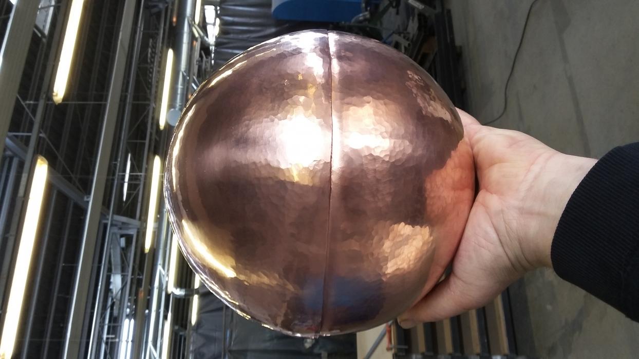

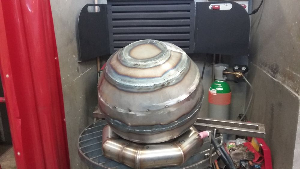

24/03/2019 09:22:12
salut

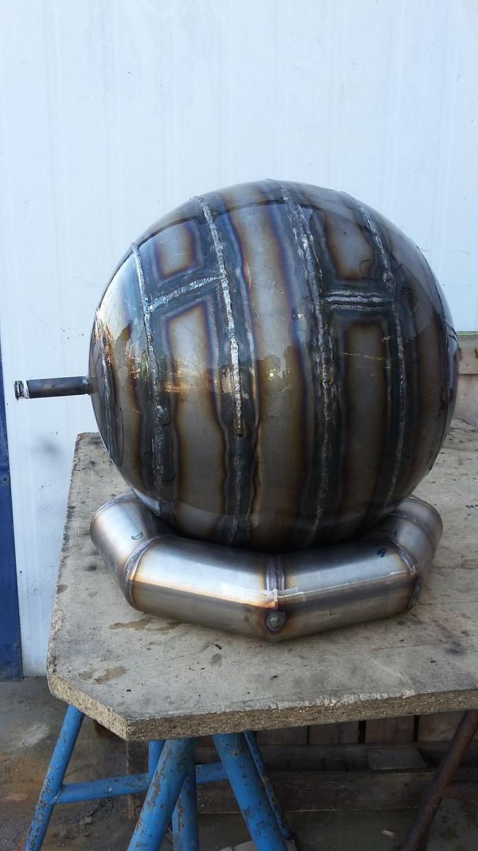

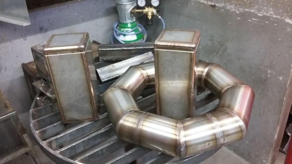

quelques soudures au tig:
godille sur tube de 70mm environ:
quelques exercices en "quart quart" sur les boites et en coin sur l’octogone sans metal d'apport:
l'octogone qui sert de support de soudage a la sphère en acier, soudage avec métal d'apport (acier):

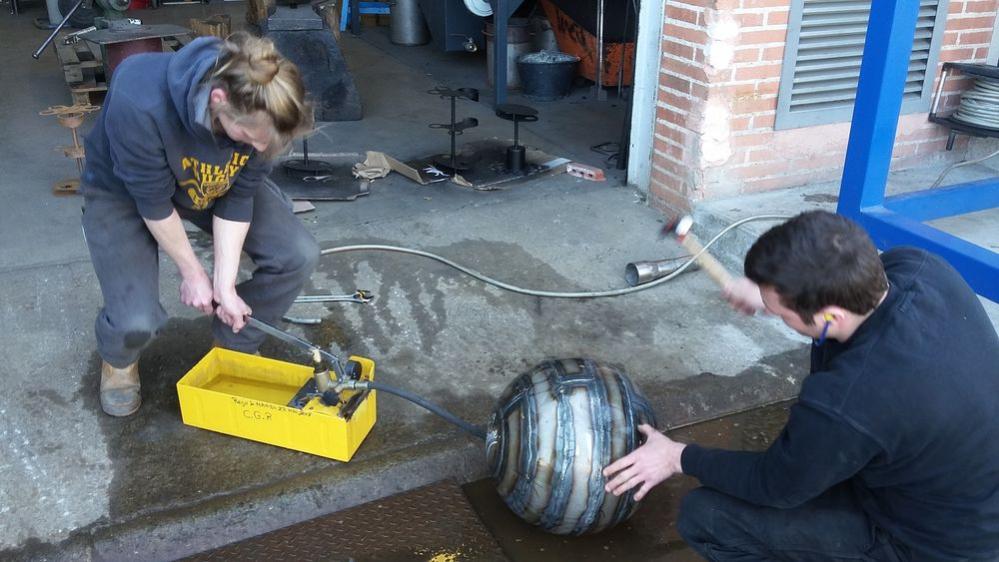

la sphère sert a vérifier la perpétration de la soude après un gonflage a l'eau sous 60 bars:
et ames sensibles a la sécurité, moi aussi ca m'a un peu fait reculer, planage des soudures au postillon pendant le gonflage ! Même si ce n'est que de l'eau qui voit sa pression chuter rapidement au lâchage d'une soudure, ca fait un peu peur:

24/03/2019 09:56:30
[QUOTE]la sphère sert a vérifier la perpétration de la soude après un gonflage a l'eau sous 60 bars:
L'eau n'étant pas compressible, vous ne risquez rien à 60 bars, comme à 200.
Remplie d'air, même partiellement, votre sphère serait une bombe potentiellement mortelle.
Lors de cette pratique avec une pompe manuelle comme la votre, on s'aperçoit très vite de l'inclusion d'air.
Quand votre capacité est remplie d'eau la pression au manomètre grimpe immédiatement.
Avec de l'air c'est infiniment plus long.
Pour le soudage d'une telle sphère, il est intéressant d'inerter le volume comme pour vos tubes en inox.

salut
on n'a pas inerté le volume, la sphère servant d'exercice et le volume consommé serait un peu rédhibitoire le temps que les "fuites" soient soudées.
Idem pour l'inox, mais faudra que j'essaye un jour pour "voir" la différence de qualité.
Normalement la sphère devrait être transformé en lampe "etoile de la mort" ;) par le planeur chaudronnier.
a+
antoine
16/04/2019 17:47:15
salut
ce n'est pas de la soudure mais le nombre de coup de marteau (tous types) a été evalué entre 15000 et 20000:
a+

28/04/2019 08:33:17
salut
Un peu de carrosserie et désolé le carrossier est plus un meuleur qu'un soudure au temps passé:
j'ai changé une partie des planchers mais la réparation est cachée par le goudron anti bruit.
Tout a été fait au semi auto GYS (version carrosserie) fil de 0,6 mm.
Je n'ai changé que la tôle avec de la rouille traversante ou presque.
Les pièces des 2, 3 et 6eme photos ont été formées par ma pomme.
Le reste est soit des parties de tôles neuves ou d’occasions (dernière photo).
a+
antoine

souvent le TIG est ici présenté comme la panacée, y compris pour des personnes ayant en projet de la carrosserie à faire (je suis équipé d'un MIG et d'un TIG AC/DC) mais pour ce genre de boulot (la carrosserie) je passe sans me poser de question au MIG en point de chaînette
28/04/2019 20:23:59
salut
c'est vrai que la solution point de chainette est facile mais c'est le meulage qui suit qui horripile !
Quel gâchis de temps, de matière et franchement ça me dégoutte de retirer ce que je viens de mettre et en plus on facture !!
Sur la prochaine (Volvo 480), j'essaye le tig
a+
antoine
28/04/2019 21:47:37
Bonne chance, pour voir où vous soudez au TIG sur du si fin , pour le meulage partout où ça passe on peut retirer le plus gros au disque à lamelles et finir au roloc . En TIG pourtant je suis expérimenté, j'ai soudé en aéronautique avec licence aéro , des gouvernes de missile en structure nid d'abeille d'épaisseur 4 /10 e mais avec des préparations nickel ce qui est rarement le cas en réparation de carrosserie mais rien ne vous empêche d'essayer
