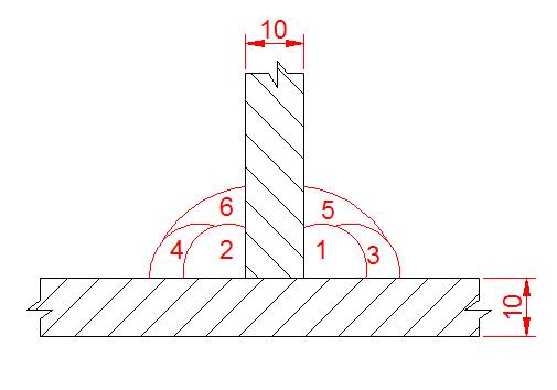

Qu'est ce que vous pensez à propos de ça (111) ??
1 et 2 en éléctrode de diamétre 2.5
Autres en électrode de diamétre 4

Je ne comprends pas bien votre demande ?
Il est tout à fait possible de souder les passes de pénétration à la Ø 2,5 mm et faire la finition en deux passes de Ø 4 mm
Mais vous pouvez aussi faire les 3 passes en Ø 3,2 mm

Est ce que vous trouvez qu'il y a trop de cordons dans cette piéce ? Aussi j'aime bien savoir quant est ce qu'on soude de deux cotés et d'un seul coté ?
30/03/2015 12:35:27
des 2 côtés est en alternant. Une passe de pénétration de chaque côté, puis en changeant de côté à chaque passe de remplissage (cela limite un peu les déformations ) et obtenir une gorge de 5 mm de chaque côté. Que d'un seul côté il faudrait faire une gorge de 10 mais je ne vous dis pas la gueule qu'aurait votre pièce et votre équerrage à l'arrivée en ayant les déformations toutes d'une même côté.

A l'arc à l'électrode enrobée (111), vous aurez une gorge d'environ 7 mm avec 3 passes en Ø 3,2 mm de chaque côté.
30/03/2015 17:58:20
cela dépend un peu des électrodes utilisées. Les rutiles font des cordons plus concaves que les basiques
