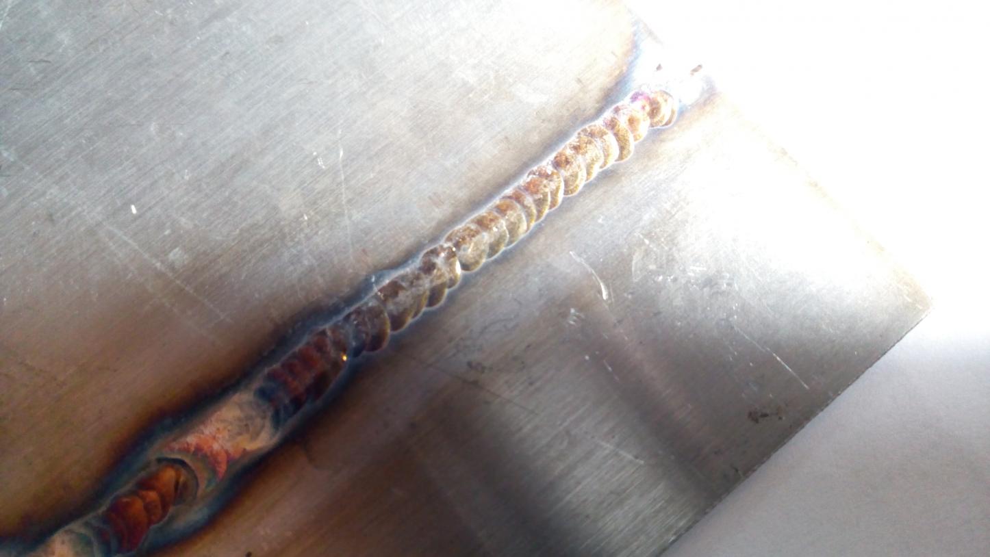

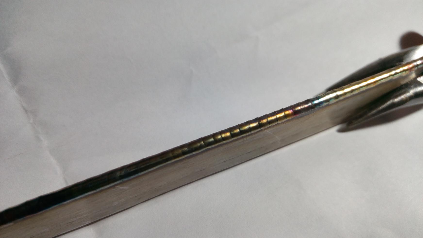

Comme promis, j'ai regardé ce qu'il est possible de faire de plus approchant avec un poste TIG ordinaire.
Voici ce que j'ai utilisé comme réglages :
- Mode pulsé, fréquence 0,5 Hz (minimum possible)
- Courant "froid" 5 A (minimum possible)
- Durée courant "chaud" 5% (minimum possible
- Intensité courant "chaud" 100 à 110 A (pour de la tôle inox de 1 mm d'épaisseur).
- Pas de métal d'apport.
Le résultat est une sorte de "point de chainette" qui trouverait son application en carrosserie.
L'échauffement et les déformations sont considérablement réduits (mais pas absents).
La pénétration n'est pas totalement traversante, mais il n'y a pas non plus de rochage envers (problème exclus pour de l'acier).
Un réglage plus étudié de l'intensité pourrait améliorer la pénétration.
Voici les résultats :
02/05/2020 13:21:05
C'est vous qui l'avais fait !
Vous avez quand même un bon coup de patte, le plus difficile avec le point de chaînette .C'est d'être vraiment régulier, belle démonstration.
Amicalement.
02/05/2020 14:26:30
Oui, l'avantage c'est que pendant le temps froid, le petit arc restant (5A) éclaire le cordon et permet de savoir où on en est !
