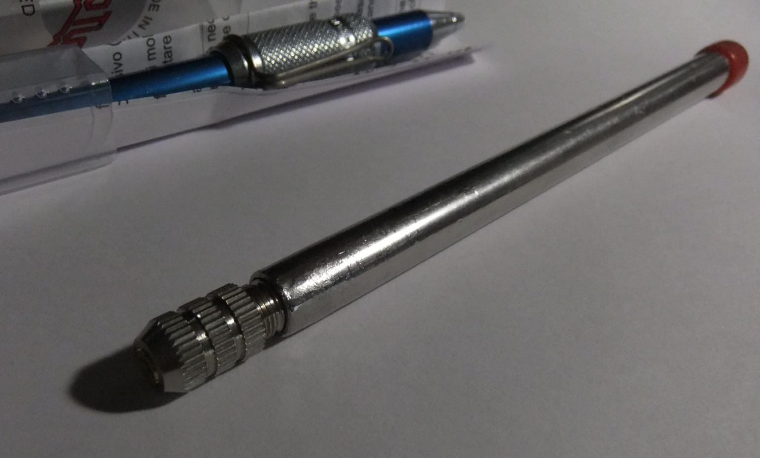

Je vois que vous ne connaissez pas les roule-goupilles :
Mandrin Double 2x2 Roule Goupille Outil A Main Horloger Horloge Pendule Ancienne | eBay
11/09/2016 17:11:16
Merci du tuyau.

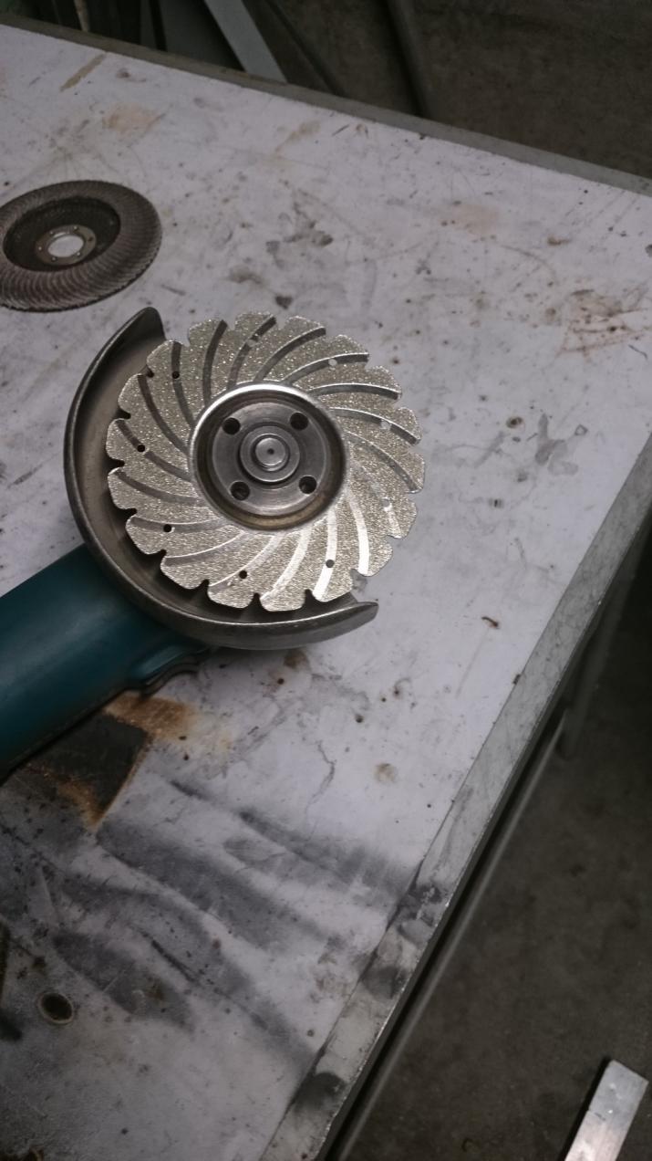

les affuteuses dédiées coûtent des fortunes, et ont elles aussi des disques diamantés moi je mets un disque diamanté de 125mm sur ma meule, , l'affutage avec ces disques c'est très rapide , on ne se crame pas les doigts la tungstene ne chauffant pas lors de l'affutage. .

moi j'utilise ça cela marche bien je cale l'électrode contre le bord du carter, c'est très rapide, la tungstène n'a pas le temps de chauffer donc on ne se crame pas les doigts, quand aux poussières je n'utilise plus de thoriée
