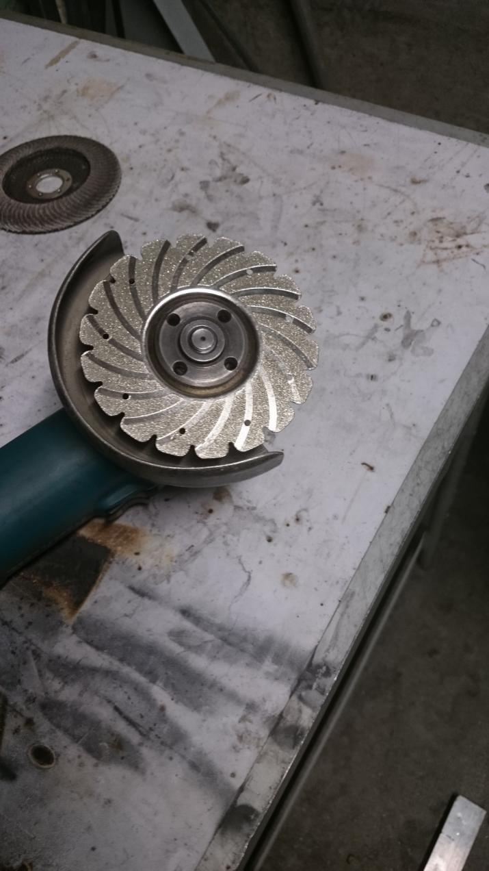

ce que je vois surtout c'est qu'ils affutent des tungstènes thoriées, qui posent le problème de poussières radioactives, comme j'en j'ai déjà dit si ce n'est pas du thorié, facile et pas cher sur la meule un disque diamanté en surface ( le tungstène ayant une grande dureté), fait très bien l'affaire, ou par défaut un touret à meuler, on en trouve à moi de 50€

heu quand je vois tout ce que je dois trimballer sur mes chantiers, le disque diamanté ne prend pas de place, et la disqueuse c'est toujours un bidule que l'on a avec soi.

j ai bien compris que tu achète un disque diamanté pour ta meuleuse 125 tu la met en route au sol ou bien tu la maintient dans un étau
car 2 mains ne sont pas inutiles pour faire tourner l électrode il est bien conseillé de tenir une meuleuse même une 125 à deux mains
je sais je pinaille la :D mais une meuleuse peut te rattraper à la course :D si elle est livrée à elle mème
08/10/2016 12:03:00
non c'est assez fastoche, disque vers le ciel, calage de l'électrode contre le carter, l'affutage est si rapide que même si la tungstène est petite, elle n'a pas le temps de chauffer, donc on ne se crame pas les doigts

j ai celui qui ressemble au lien en dessous mais revêtu de diamant seulement de l autre coté ce qui est logique car il est vissé sur la meuleuse femelle m14
Galvanique disque a tronconner Diamante Meule abrasive O125mm avec Bride M 14 | eBay
j ai payé 40 euros mais pas sur Ebay celui de Ebay vaut le coup car les deux faces sont revêtues
je m en servais pour rogner du carrelage lorsque que la coupe avec la carrelette n était plus possible
effectivement ça le fait pour les tungstènes j ai essayé ce matin le top :)

Photo issue de la page facebook weldporn : https://www.facebook.com/Weldporn/?fref=ts
25/10/2016 07:58:22
Mauvais exemple. Les tungstènes ne sont pas tangents à la rotation du disque et les stries ne seront donc pas longitudinales mais obliques. Mais je trouve que ce site fait trop systématiquement la part belle au "tape à l’œil" sans tenir compte des bases techniques.
Sinon, le disque petit diamanté c'est ce que l'on a dans les affûteuses et on en trouve au détail entre 80 et 100 €, ce qui reste onéreux. D'où les alternatives présentées plus haut.
Reste le problème du guidage, notamment lorsque le tungstène ne fait plus que 3 ou 4 cm... Et on a déjà eu un sujet sur ce point.
25/10/2016 10:19:26
mon disque diamanté fait des stries un peu grossières, mais il suffit quelles soient dans le sens de la longueur, si l'on doit souder à très basse intensité, on peut fignoler avec ensuite un disque à lamelles. D'ailleurs avant de trouver cette combine, j'affutais avec un disque à lamelles, outre que c'est long, que l'on se crame les doigts, ce qui m'énervait le plus c'est que cela me bousillait mon disque à lamelles, cela le cirait ensuite il n'avait plus de mordant.
