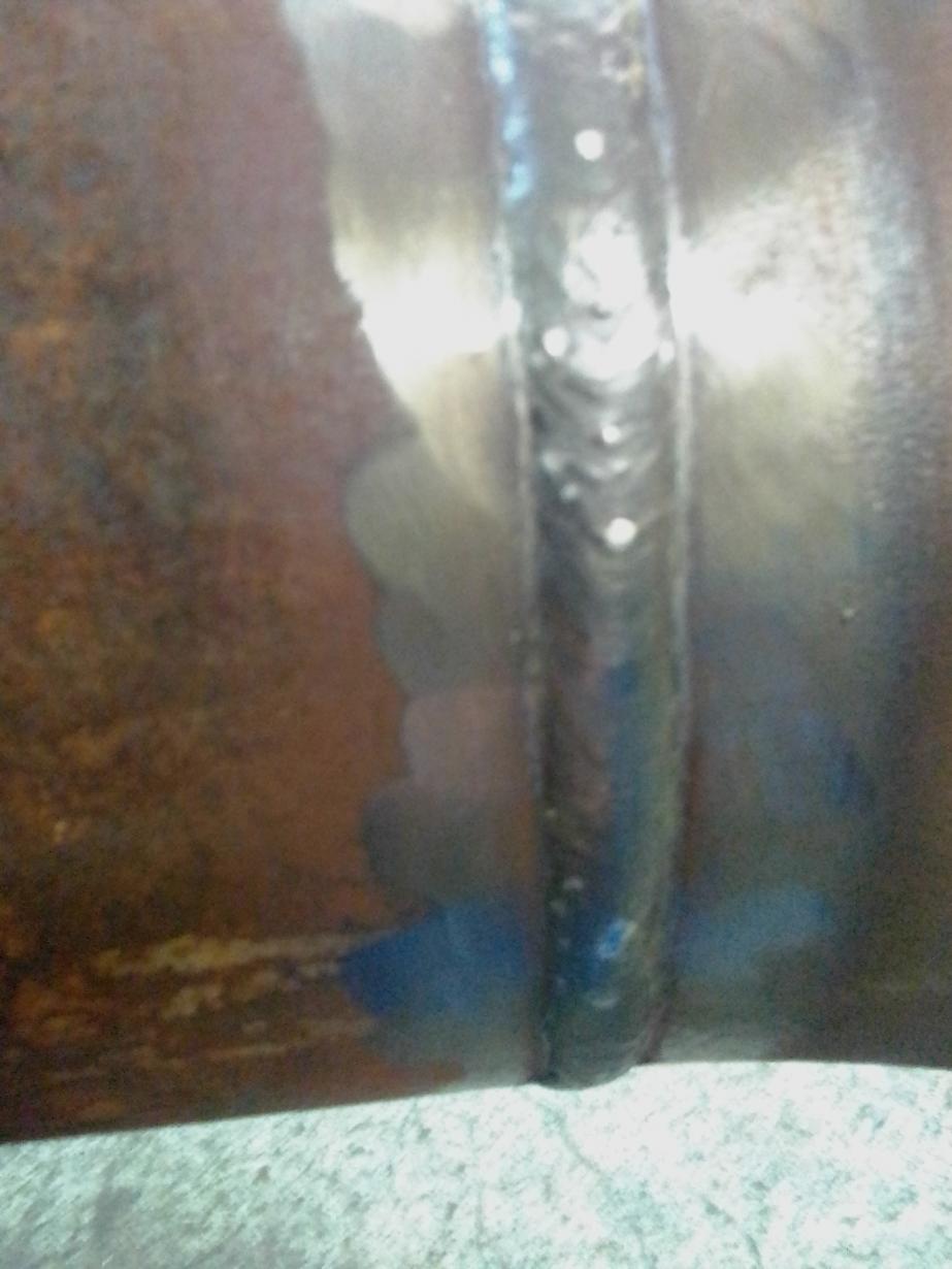

Bonsoir,pour une soudure multipasses en rotation sur tube au 135 ,il est impératif de blanchir et de rattrapé le léger bombé.
De plus vous faite une légère saigné sur les côtés avant de blanchir.
Avez vous déjà remarqué cette légère trace blanche sur les côtés de la soudure quand vous meulez,c'est celle ci ,que vous éliminez .
Par expérience j'ai pris l'habitude de le faire,faut voir les résultat à la radio(c'est le top) Bien sûr quand je n'ai pas le problème de cratère.

Déjà si votre soudure est "bombée" en position PA (Rotation), ce n'est pas normal, elle devrait être très proche de "plate".
C'est certainement dû à votre position, paramètres de soudage ou vitesse d'avance....
En rotation, elle doit être quasi plate, c'est le plus facile à exécuter.
Donc normalement dans votre cas, avec des paramètres adéquates, un simple brossage suffit, sauf aux démarrage où un meulage en "sifflet" est recommandé si contrôles radiographiques requis car gros risques de MF (Manque de Fusion ou "collages"), et aux extinction d'Arc où le risque de retassures (cratères) est bien présent.

J'ai pu repêcher ces deux photos du léger bombé.
Elles étaient sur mon blog

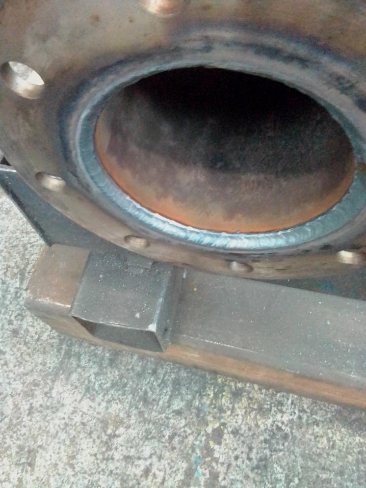

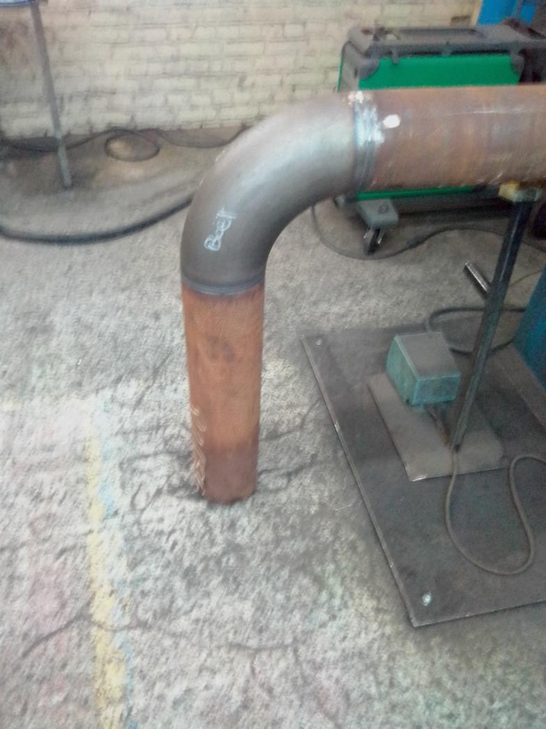

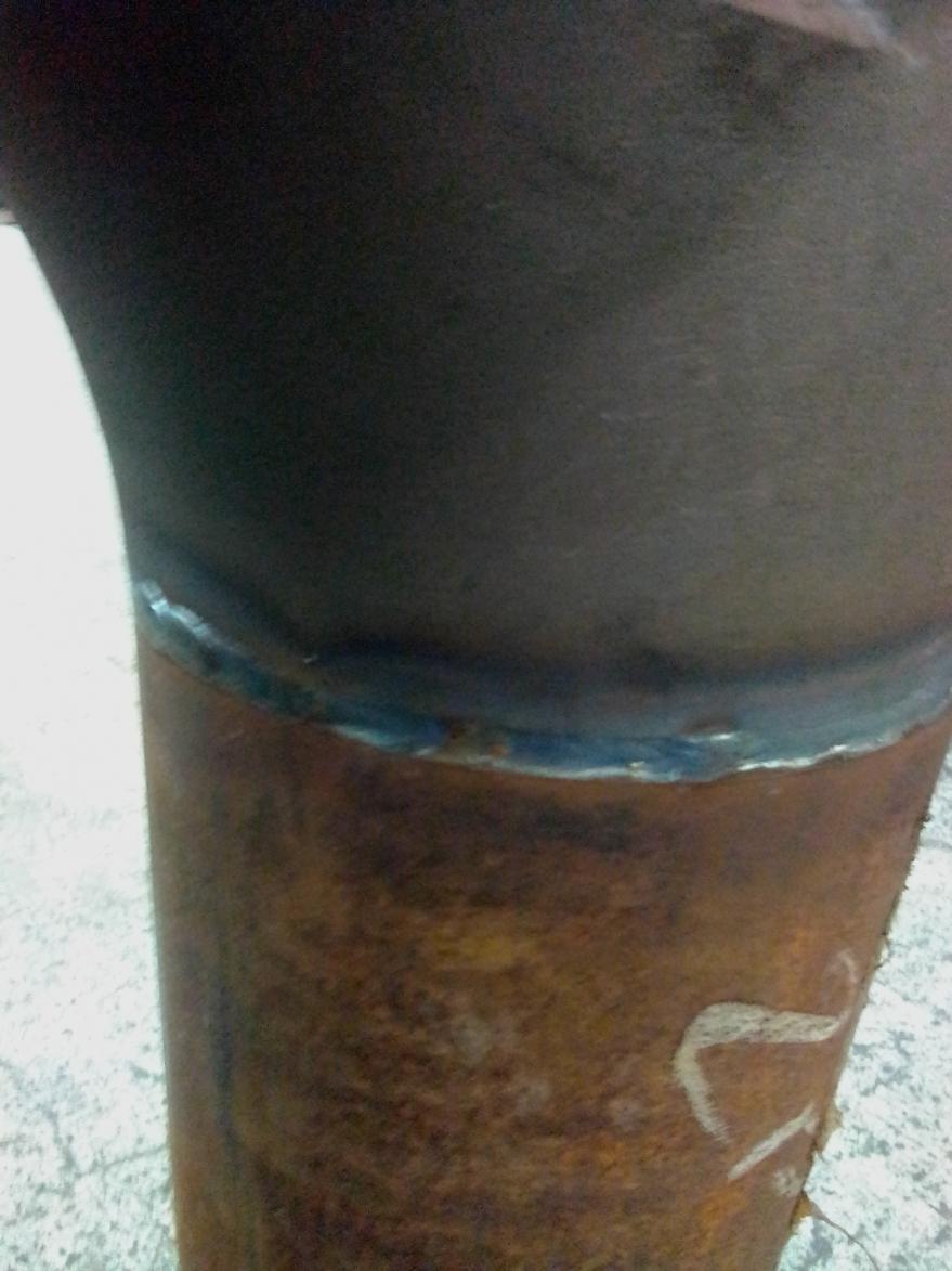

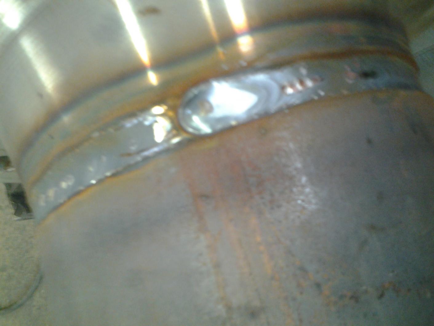

Bonjour,voici quelque photos d'une tuyauterie au 135 ER 70S3.ep4.5
Je meule systématiquement,il y a longtemps que j'ai prie cette responsabilité.
Pas de radio et pourtant meulage pour avoir un guide sur les côtés et une petite finition.

dany 62,
A la vue de la photo 2, j'ai envie de vous conseiller de blanchir la calamine ou la corrosion de vos tubes avant de venir frôler avec votre soudure l'enveloppe extérieure de la tuyauterie.
En règle générale, cette préparation se fait avant le soudage.
21/11/2017 16:49:13
Petite précision sur les procédures il est indiqué meulage ou le plus souvent à l'appréciation du soudeur .
Je me souvient à mes début d'une soudure avec soufflures débouchant ,pas de problème de gaz.
Juste un( cafouillage ) entre les passent.

Réponse pour la calamine,j'ai observé a plusieurs reprise les soudeurs.
Petit un, blanchiment de la calamine sur deux cm environs a la 3.2(première erreurs)
Petit deux, meulage des grattons a la première passe, a la deuxième ect...
Pour finir a la ponceuse et rattrapé les coups de meules intempestif et j'en passe...
Pour un gars comme qui n'y connait rien,voila comment je procède
Petit un, ponçage des chanfreins,assemblage ,quatre points pénétrés voir plus selon le diamètre.
Soudage de la première passe et ainsi de suite,bien sur meulage entre les passes sans toucher les bord .
Pour la passe de finition meulage plus (ponçage au disque à lamelle dans le sens de rotation du disque les bord du chanfrein).
Effaçant du même coup les coups de meules ensuite dernière passe (juste un coup de brosse)
Bien sur il y a les raccord qu'il faut meuler,avec un soin tout particulier.
