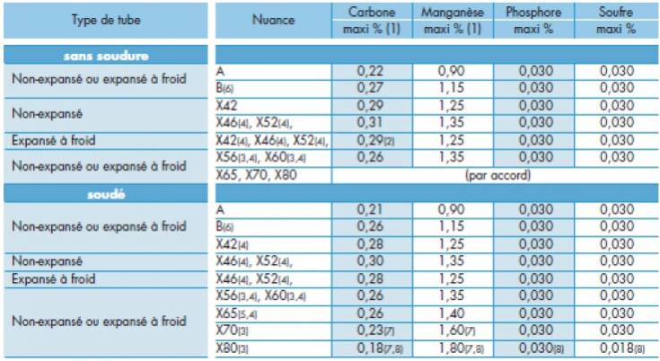

bonjour à tous,
quelqu'un peut-il me dire si il existe des contre indications pour le soudage bout à bout de tube API 5L grade B avec de l'API XC 60 ? les épaisseurs étant similaires...

LACATUS En ligne le 18/02/2014 à 08:52 (2 messages sur soudeurs.com)
16/05/2013 14:52:23
voici les données chimiques et mécaniques des tubes API 5L
Afficher la pièce jointe

Bonsoir LACATUS,
Merci pour les infos
Il n'y a aucune contre indication à associer un API 5 L Grade B avec un X60
La résistance mécanique sera celle de la nuance API 5 L Grade B soit 413 MPa mini
Le préchauffage n'est pas indispensable si la température ambiante est supérieure à 15° C, l'épaisseur inférieure à 20 mm et l'énergie de soudage supérieure à 15 KJoules par centimètre.
Toutefois un dégourdissage n'est pas interdit (60° / 80° C) surtout si votre diamètre de tube est important (effet de masse).
La température entre passes ne doit pas être inférieure à 60°C et ne doit pas être supérieure à 200° C
Pas de postchauffage obligatoire si vos métaux d'apport sont à bas hydrogène (H3 à H5 maxi)
Pas de traitement thermique .
Le fil d'apport TIG sera de type AWS ER 70 S 6 ou W 42 4 G 3 Si 1.
Pour les électrodes enrobées ou le fil fourré , il est nécessaire de connaître les températures de résiliences pour faire le choix ainsi que le type de fourrage (avec ou sans laitier )
Une électrode enrobée type E 42 4 B 3 H5 ou E 7018 devrait faire l'affaire.
