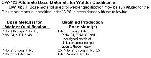

Etant novice au niveau de la qualification des soudeurs, j'aimerais savoir si un soudeur, qui est qualifié pour souder du P1 - P1 et pour souder du P8 - P8, peut souder une soudure hétérogène type P1 - P8 ? WPS P1 - P1: GTAW F number: 6 SMAW F number: 4 WPS P8 - P8: GTAW F number: 6 SMAW F number: 5 WPS P1 - P8: GTAW F number: 6 SMAW F number: 4
Merci d'avance
19/11/2008 18:45:03
Voici le tableau QW-423.1 pour le domaine de validité des groupes de matériaux de base P Numbers selon l'ASME 9 pour les WPQ
Voici le tableau QW-432.1 pour le domaine de validité des groupes de matériaux d'apport F Numbers selon l'ASME 9 pour les WPQ
Le F Number est une variable essentielle.
