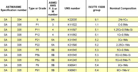

Bonjour casassoude,
Voici un extrait de tableau de la norme ISO / TR 20173/2005 (norme très utile) qui te permettra de vérifier la classification selon AWS et selon l'ISO / TR 15608 de ton matériau type P11 (1,25Cr+0,5Mo+Si) résistant au fluage :

Voilà, après toutes ces précisions récoltés sur le forum, la procédure de soudage a été acceptée, suivie d'une qualification avant la réalisation de l'assemblage final.
Pour des raisons de disponibilité de métal d'apport TIG, l'assemblage a été réalisé entièrement à l'électrode enrobée de type E 8018 B2 de marque ESAB OK 76.18 Ø 2.5 et 3.2 en conditionnement pré-étuvé VAC PAC. Préchauffage de l'assemblage 160°, refroidissement lent sous carlane.
Contrôle radio OK, pour le traitement thermique, c'est le client qui s'en est occupé. Du coup, je me suis aussi procuré la norme ISO/TR 2173/2005 qui est effectivement très utile.
