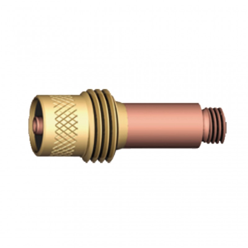

"Ensuite, une buse taille 8, avec un diffuseur à tamis te permettra de tout faire : acier inox alu. C'est pas parfait pour l'inox, discutable pour l'alu, mais ça fonctionne et évite d'acheter des accessoires pointus pour une amélioration des résultats pas forcément flagrante."
Quand tu dis taille 8 ça veut dire 8mm ? exemple une N5 de 8mm intérieur ?
ou une GR 8:  de 12,7 mm
Le diffuseur à tamis est une pièce qui n'est pas d'origine sur la torche ?
exemple de difuseur (soudure.pro)

Quand je pense à la buse de taille 8, c'est effectivement dans le standard anglo-saxon. Les numérotations sont de 4 à 12 en gros. En cm, aucune idée, mais tu peux trouver l'équivalence en cherchant un peu si tu veux rester en standard métrique.
Pour le diffuseur, celui que tu montres est un modèle "standard". Je ne pense pas à ces séries-là. Les diffuseurs à tamis sont équipés d'une petite grille (le fameux tamis) qui répartit de manière plus uniforme le gaz de protection. Double avantage : tu couvres une plus grosse surface, et le gaz est mieux diffusé... ça permet de masquer un manque de dextérité, d'expérience. Sur l'inox, en revanche, c'est presque obligatoire : la soudure encore chaude doit continuer à être protégée par l'argon, au risque d'être bien oxydée. Une buse trop petite associée à un diffuseur classique n'est pas adaptée  (pour moi, qui n'ait pas un gros niveau technique non plus).

Donc ce serait le montage pro d'après ce document ?
Torche SR 26
avec ce genre de diffuseur ?

Oui, c'est bien ce type de diffuseur.
Pour les capacités des torches en intensité, il y a aussi un critère qui est -comme pour les postes- le facteur de marche. En gros, combien de temps le matériel tient à une certaine intensité, et combien de temps il lui faut pour refroidir ensuite.
Regarde bien les docs, au risque d'acheter des éléments qui ne sont pas destinés à s'assembler. C'est un beau bordel, entre les diffuseurs courts, longs, pour standard X, ou standard Y, collets pareils, buses,  ... Certaines marques sont propriétaires, au sens où il faut acheter les éléments de la marque en question pour toutes les pièces détachées. La torche que tu évoques : aucune idée mais c'est à valider avant de passer la commande ;)
