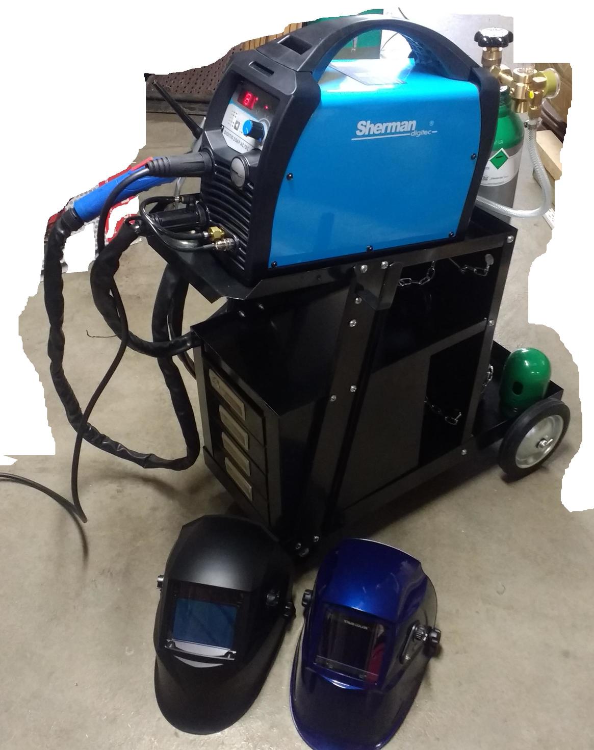

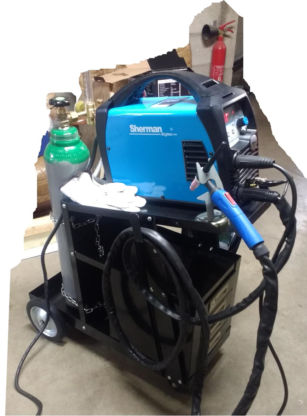

J'ai acheté un Sherman DIGITIG 206P AC/DC en juin 2020 sur le site https://allweld.pl/
DONNÉES TECHNIQUES
  • Tension d'alimentation: AC 230V 50Hz
  • Consommation électrique maximale MMA: 6,6 kVA, TIG: 4,2 kVA
  • Courant de soudage nominal / cycle de service MMA: 160 A / 40% TIG 200 A / 40%
  • Tension nominale à vide: 60 V
  • Consommation de courant maximale MMA: 30 A, TIG 30 A
  • Protection du réseau: 16 A.
  • Poids: 14 kg
  • Dimensions: 420 x 170 x 350 mm
  • Degré de protection: IP21S

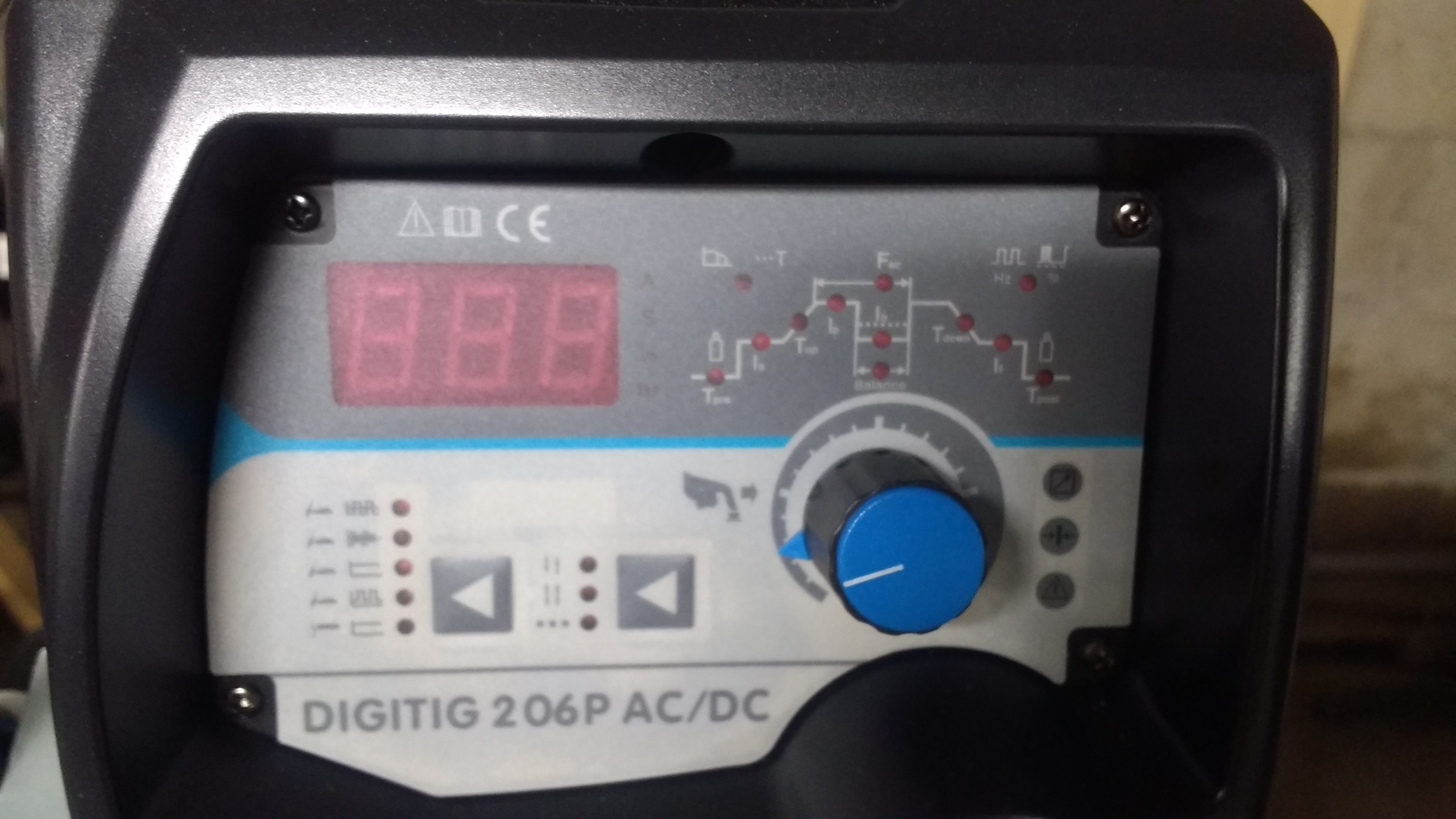

PLAGES DE RÉGLAGES DES PARAMÈTRES
  • Pré-débit de gaz: 0,1 - 10 s
  • Post-écoulement de gaz: 0,5 - 15 s
  • Courant de rampe: 0-10 s
  • Descente: 0-15 s
  • Courant initial: 5-160 A.
  • Courant de soudage MMA: 10-160 A TIG: 5-200 A
  • Courant de base: 5 - 200 A.
  • Courant de cratère: 5 - 200 A.
  • Fréquence d'impulsion: 0,2 - 200 Hz
  • Durée d'impulsion: 10-90%
  • Fréquence: CA 20 - 250 Hz
  • Balance AC: 15 - 85%
  • FORCE DE L'ARC: 0 - 40 A.
  • Temps de soudage par points: 0,5 - 10 s
Le ventilateur se déclenche quand la carte mère (je suppose) dépasse une certaine température et s'arrête quand elle est redescendue en dessous de la limite. Je ne connais pas cette limite. Le ventilateur a un niveau sonore normal pour un poste à souder, le Lincoln Electric d'un amis fait un peu plus de bruit par exemple.
J'ai choisi ce poste parce que il est peu onéreux et parce qu'il a une balance AC importante ; dans la même gamme de prix des postes ne proposent qu'une plage de fréquence beaucoup plus petite.
Avec j'ai acheté deux masques afin qu'un autre puisse regarder. Vouloir regarder la soudure se faire est presque une constante chez les gens. C'est normal, souder c'est tellement magique ! J'ai également pris un chariot et une bouteille d'Argon.
Il est monté avec une pédale. Je n'utilise pas le bouton de la torche. Ce poste possède donc deux modes : mode ON/OFF avec le bouton de la torche et le mode progressif avec la pédale. Et le seul défaut que j'ai constaté sur ce poste est qu'il est compliqué de régler l'ampérage de base en mode pulsé, il faut appuyer à fond sur la pédale pendant qu'on le règle, ou alors repasser en mode ON/OFF. J'ai ai fait part au fabriquant Sherman, en Pologne également, il a remonté le problème à l'usine qui lui a répondu que pour le moment il n'était pas à l'ordre du jour de concevoir un nouveau Firmware qui corrigerait ce problème.
J'utilise avec des électrodes 2% Lanthanées de 1.6mm ou 2.4mm, ça dépend de si c'est précis et fin ou pas.

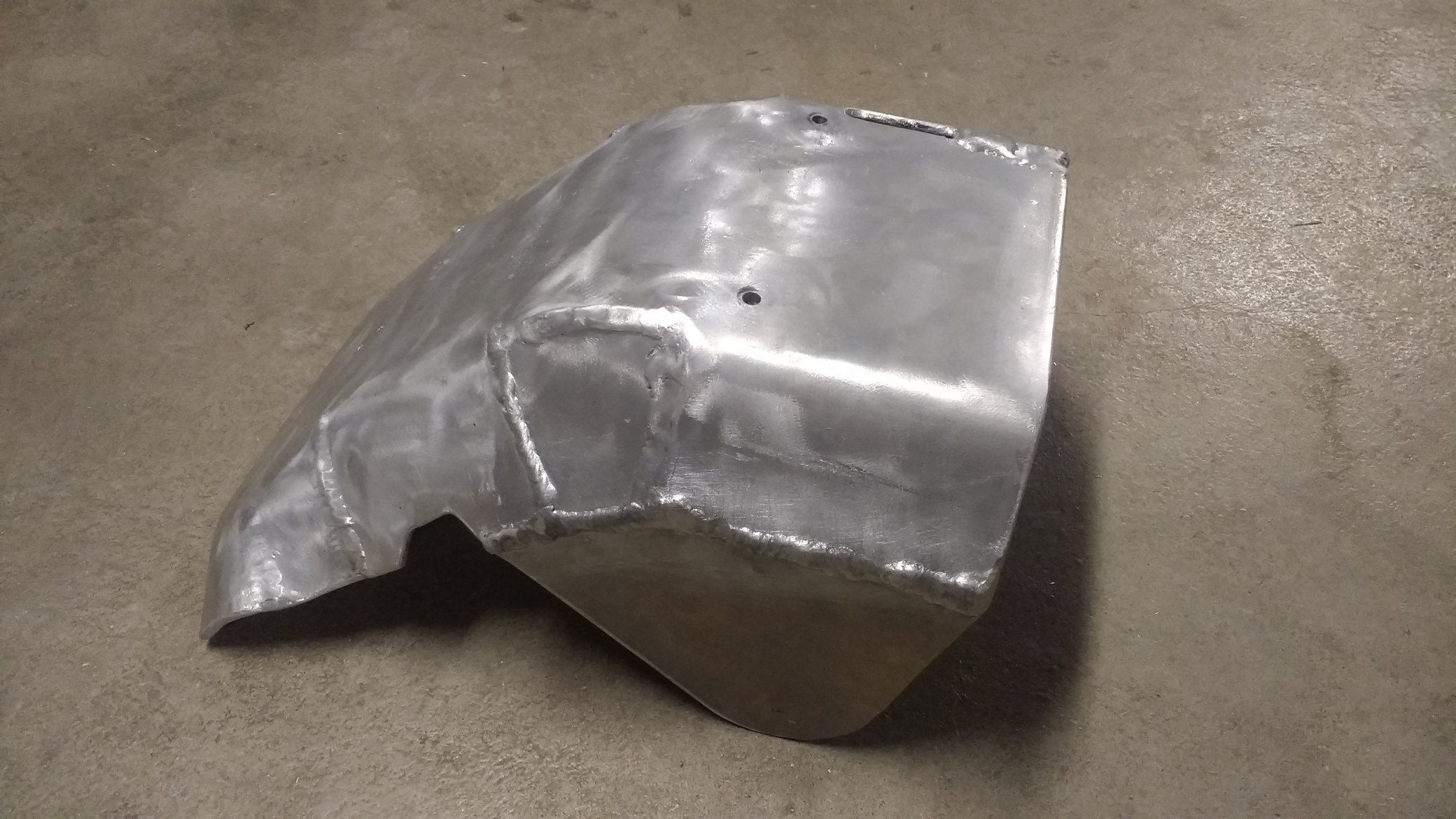

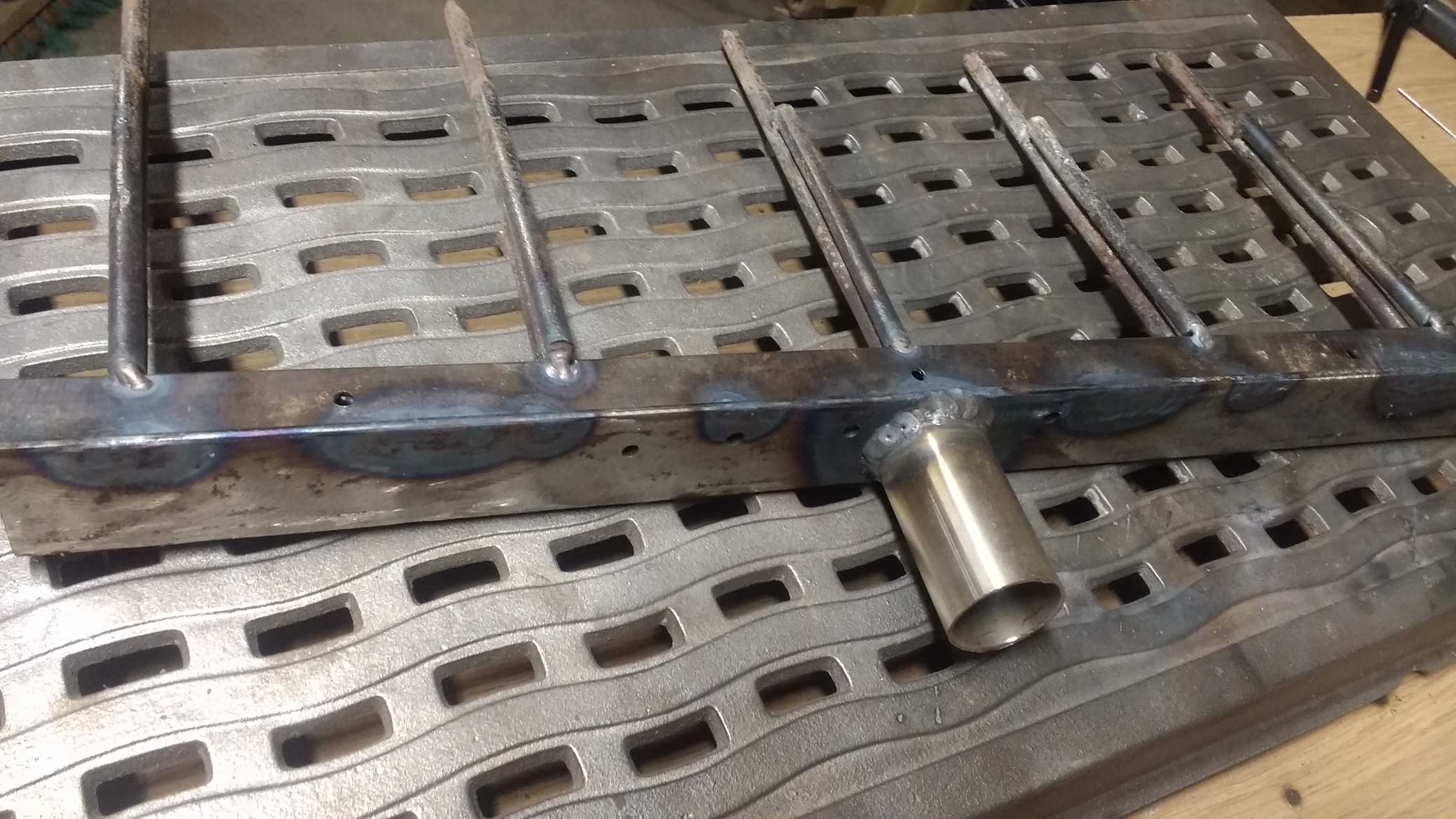

J'ai effectué quelque soudures sur de l'acier, réparer les pieds d'une brouette par exemple. Une fois que j'avais le coup de main, je me suis essayé à l'aluminium. J'ai fabriqué un sabot pour la moto de mon voisin.

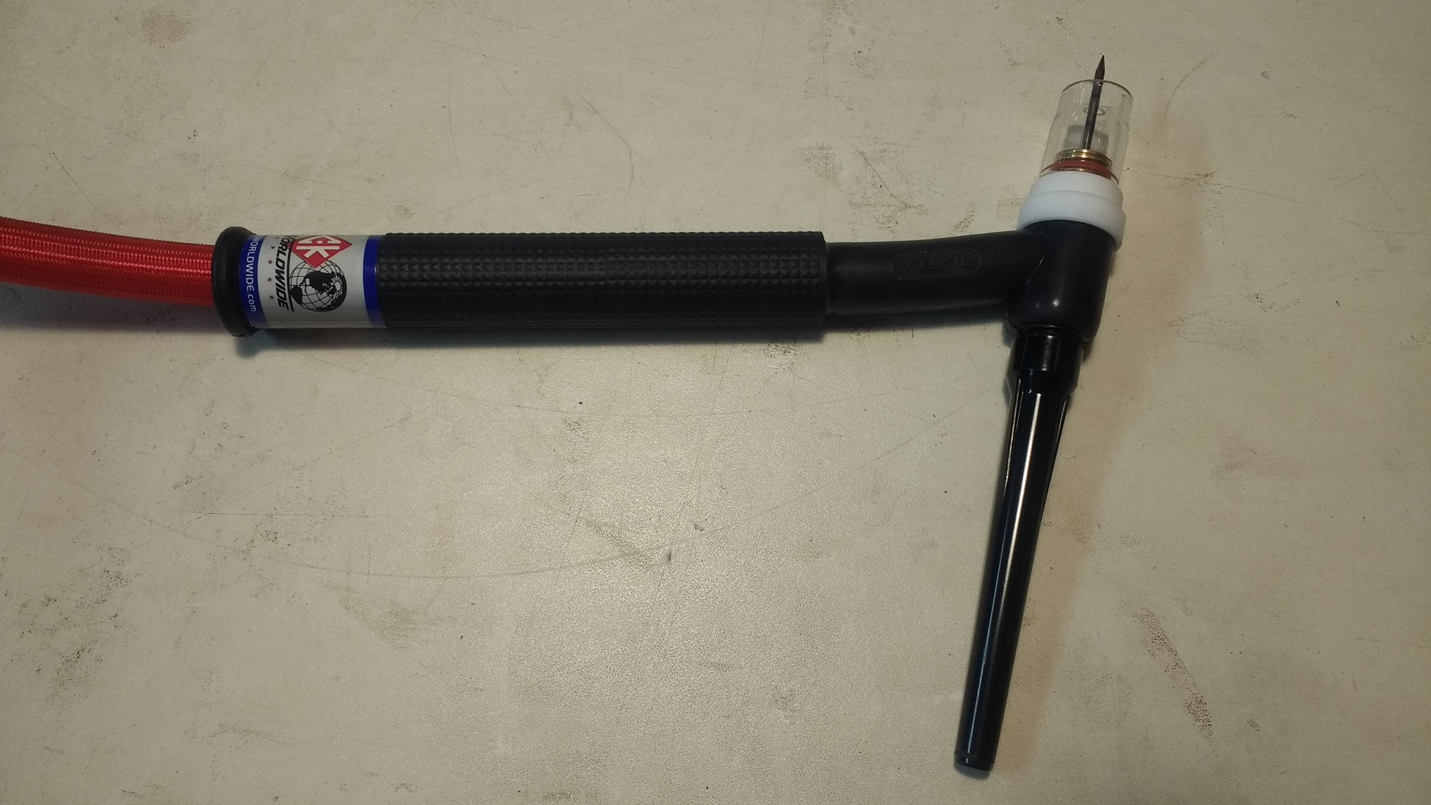

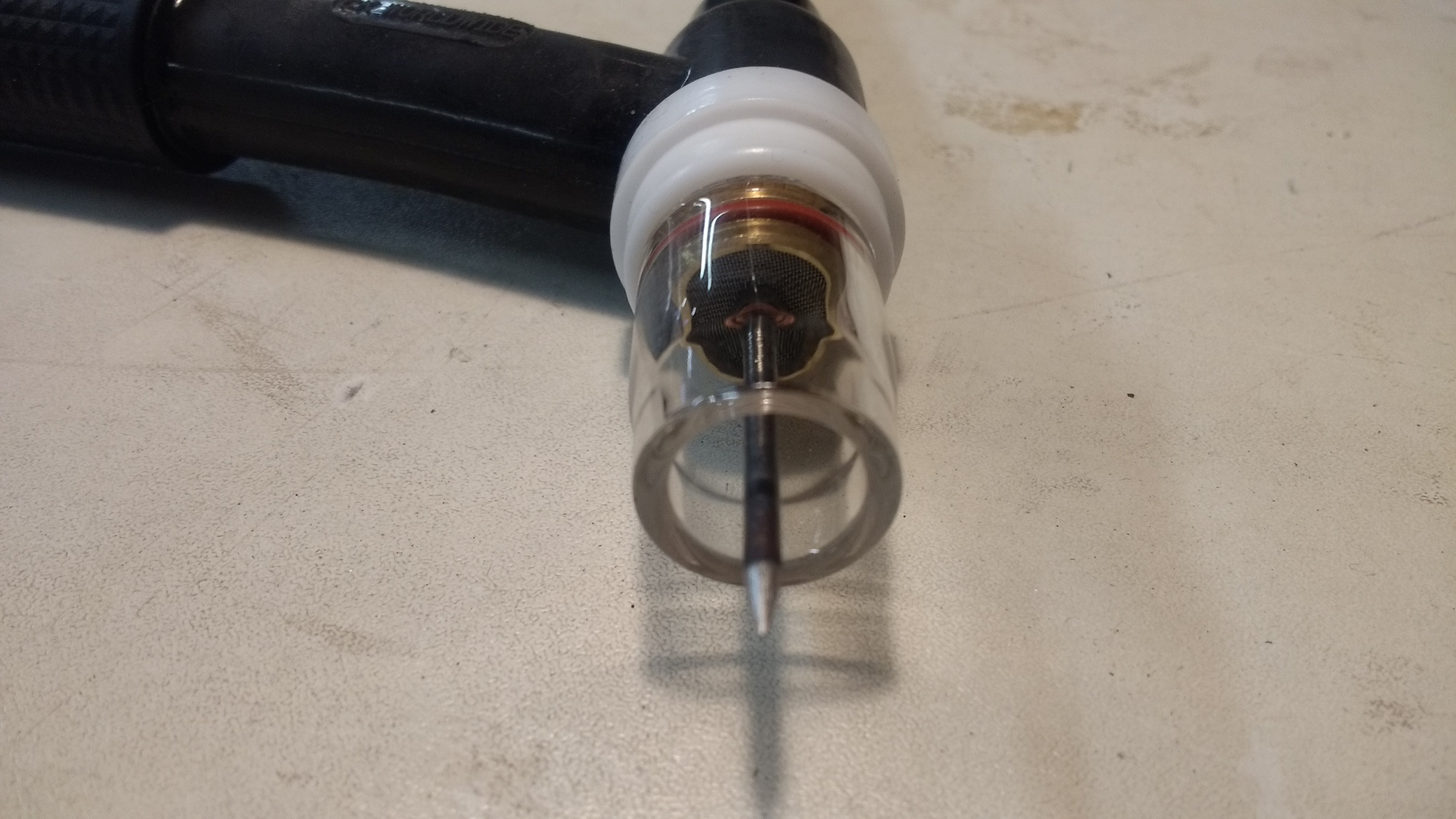

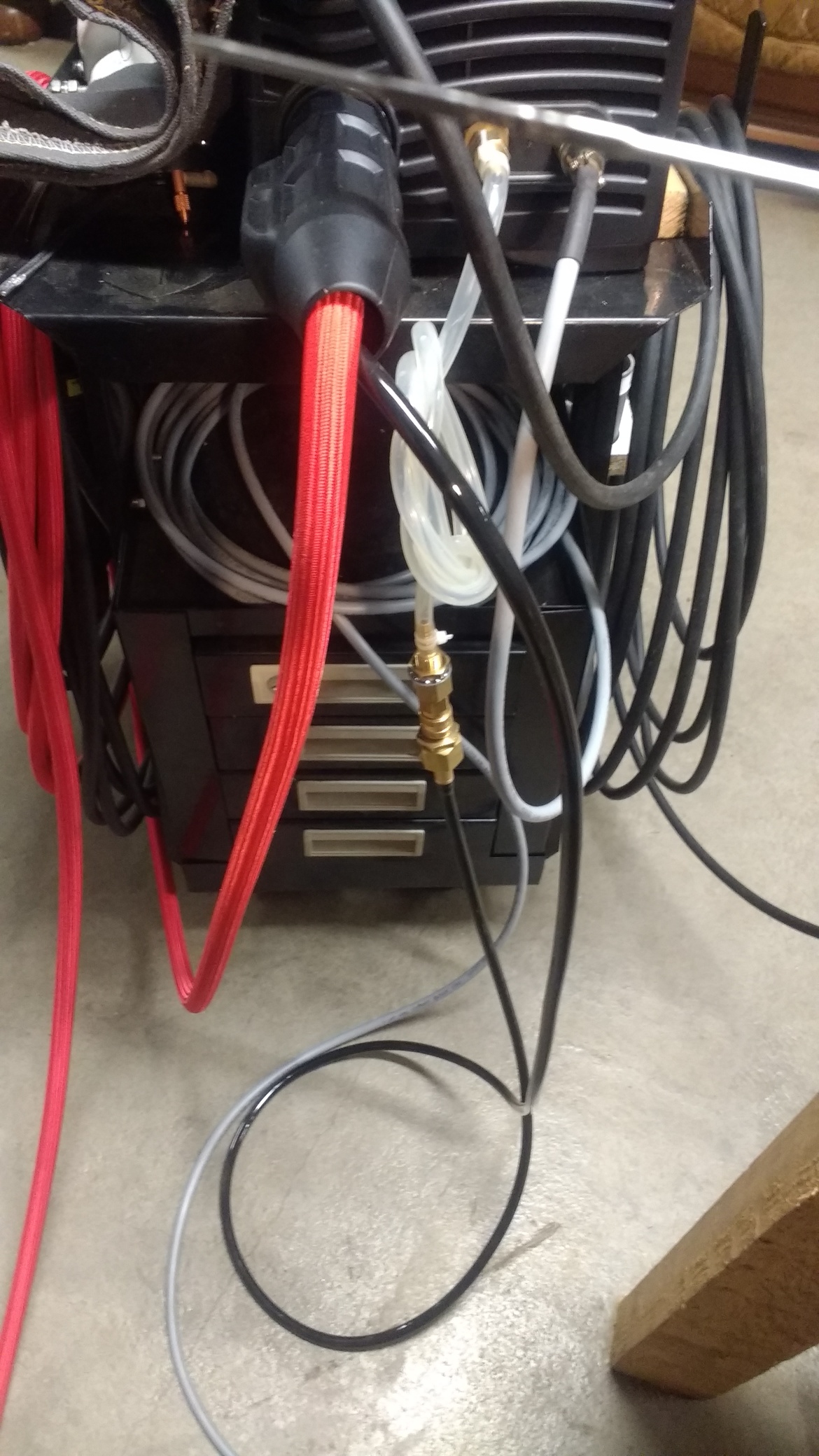

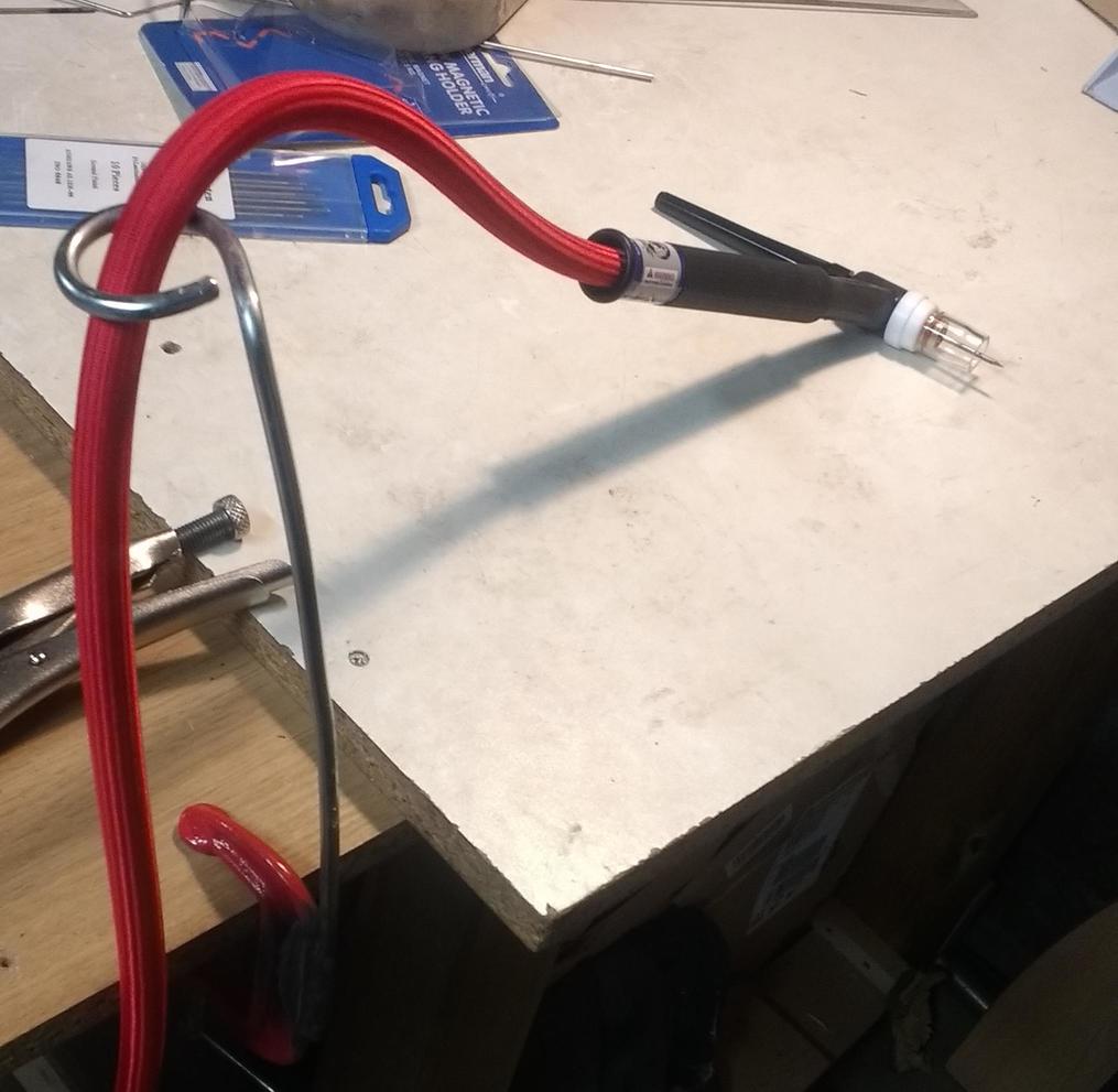

Ensuite, à l'automne 2020, je me suis offert une torche CK WorlWide TL26-25-RSF, sur laquelle j'ai monté un tamis "Furick 2.4mm Stubby Gas Lens" ainsi que des "Furick No.8 Pro Pyrex Cup Kit"
https://www.ck-worldwide.com/mastertig-torches-gas-cooled-tl26-tl210.html
https://furickcup.com/product/stubby-gas-lens-17-18-26/
https://furickcup.com/product/22608/

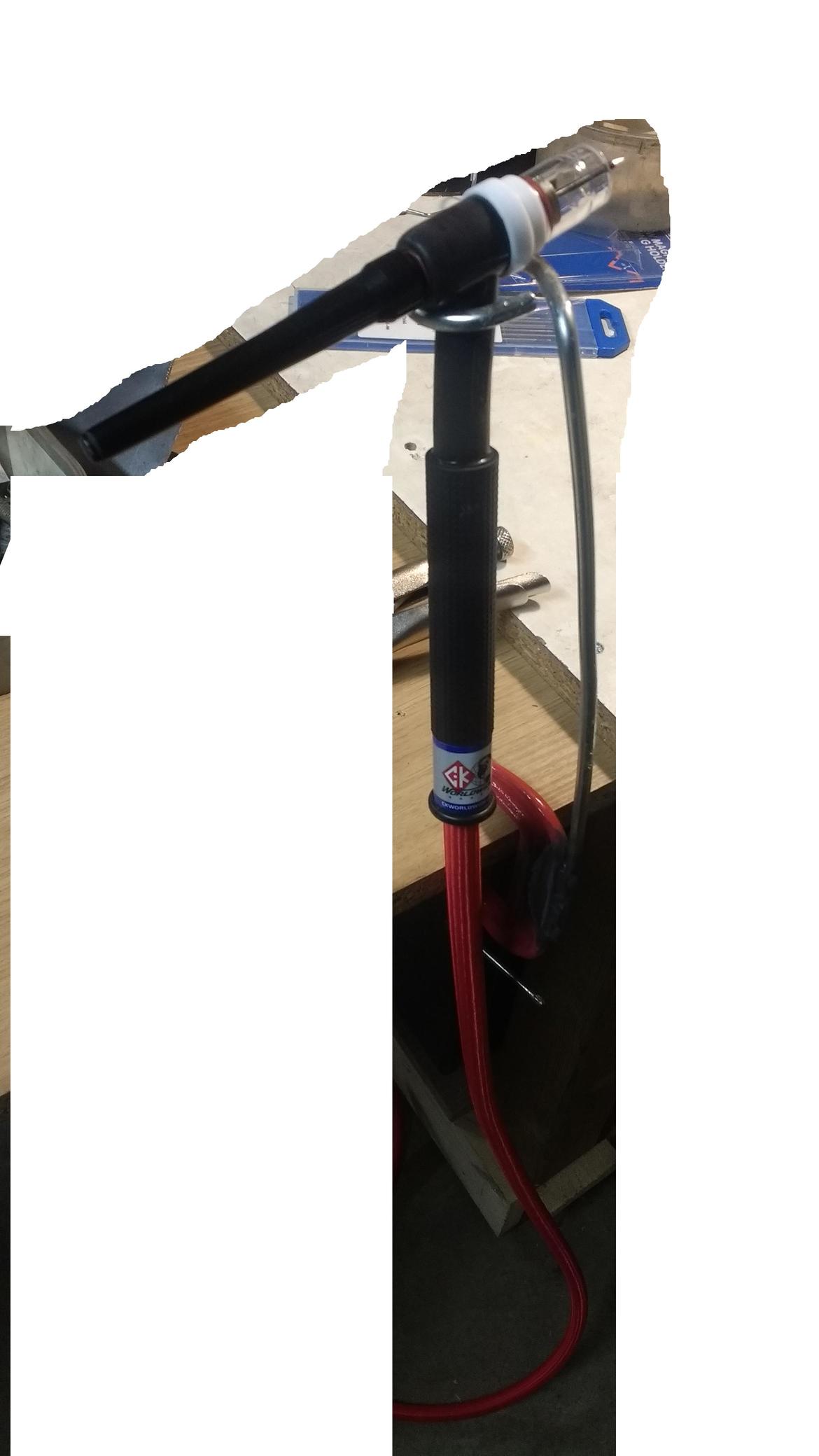

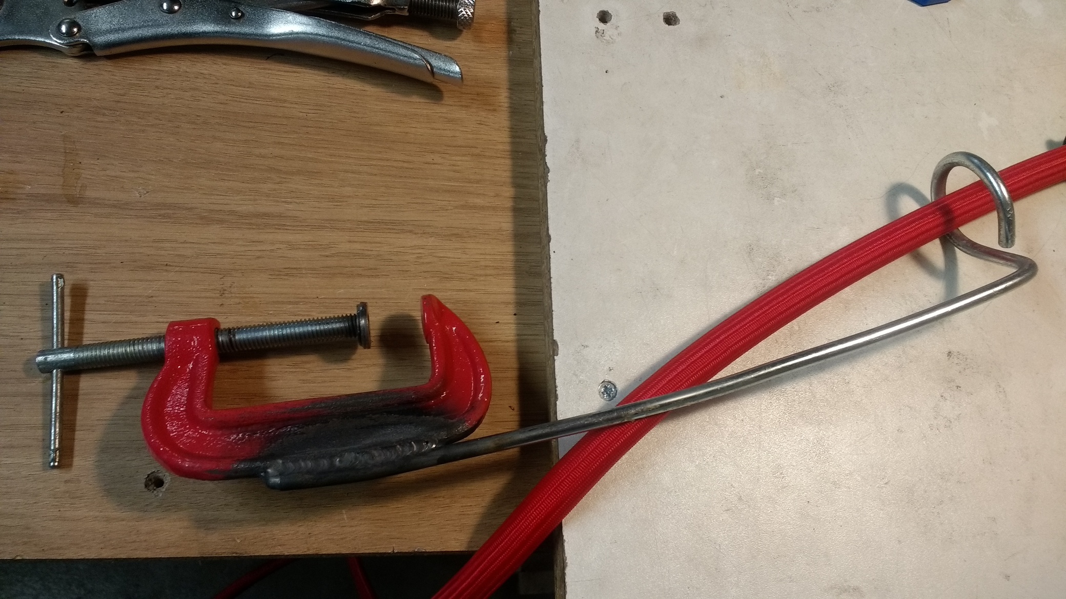

J'ai également emprisonné la gaine de la torche pour ne pas qu'elle tombe et que la buse ne se casse et alléger la torche puisque je ne soulève plus que la moitié de la longueur de gaine. Ce n'est pas mon idée mais celle de This Old Tony.
J'ai également ajouté une gaine en Denim (De Nîmes) autour de la gaine rouge, seulement ce n'est pas sur les photos.
Je confirme ce que "tout le monde" dit : "entre l'ancienne torche et la CK Worldwide, c'est le jour et la nuit !". Et la tête flexible ajoute vraiment un confort appréciable, une réelle utilité.

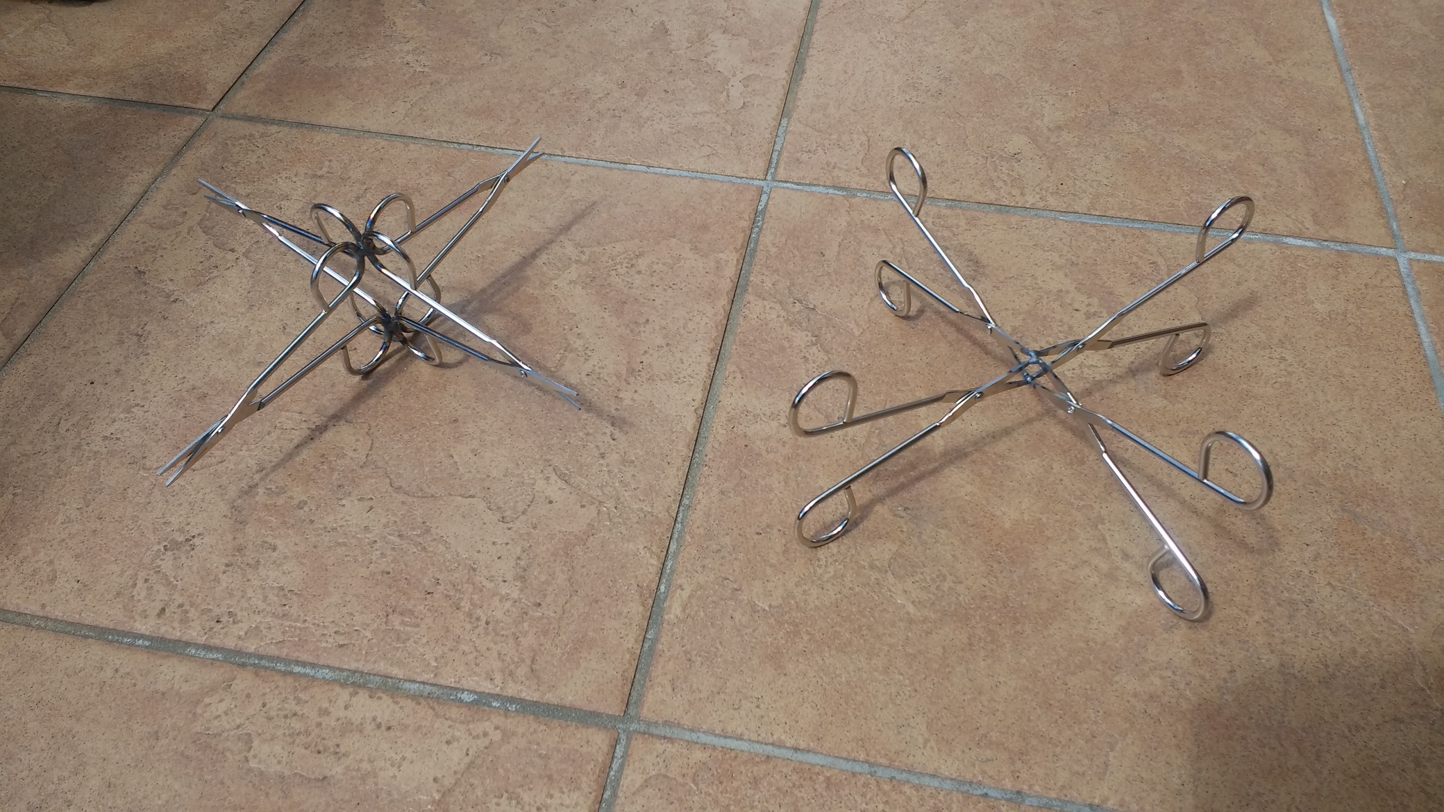

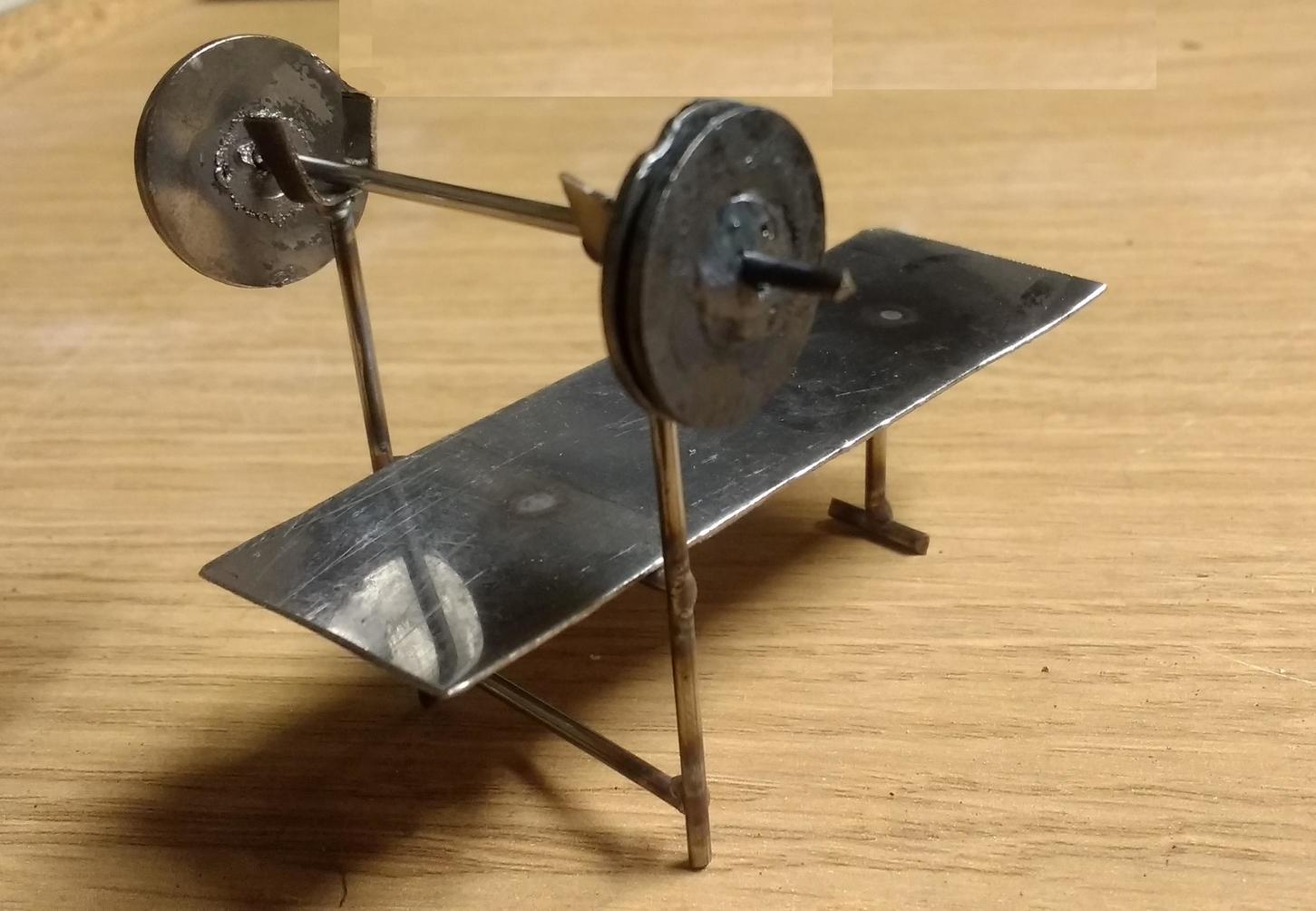

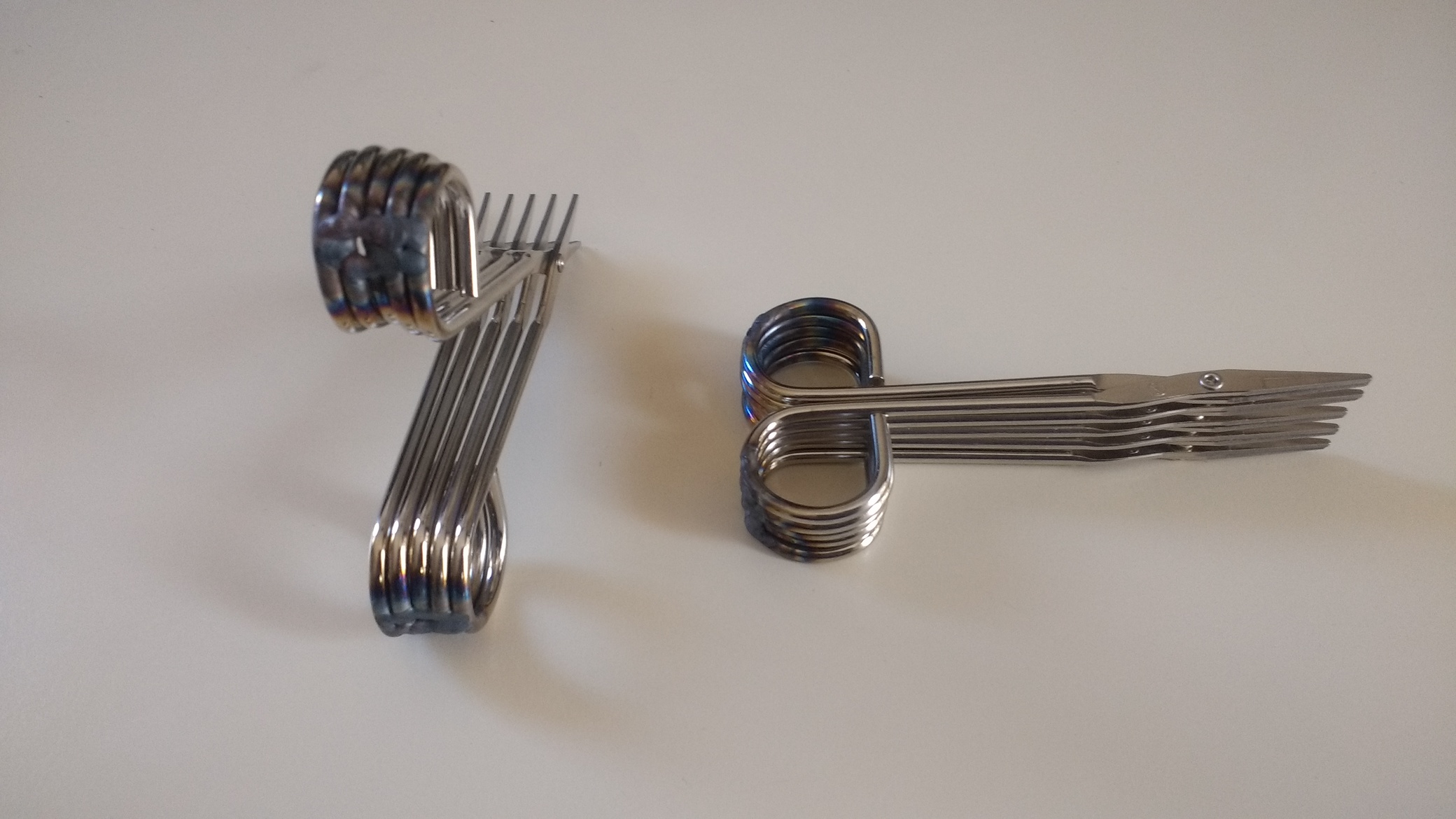

Avec cette nouvelle torche j'ai fabriqué un banc de musculation de 5 cm de long avec des rayons de vélo, des rondelles et un morceau de l'Inox de 0.8mm qui constitue la carcasse du four micro-onde que j'ai trouvé dans la rue. C'était pour un cadeau.

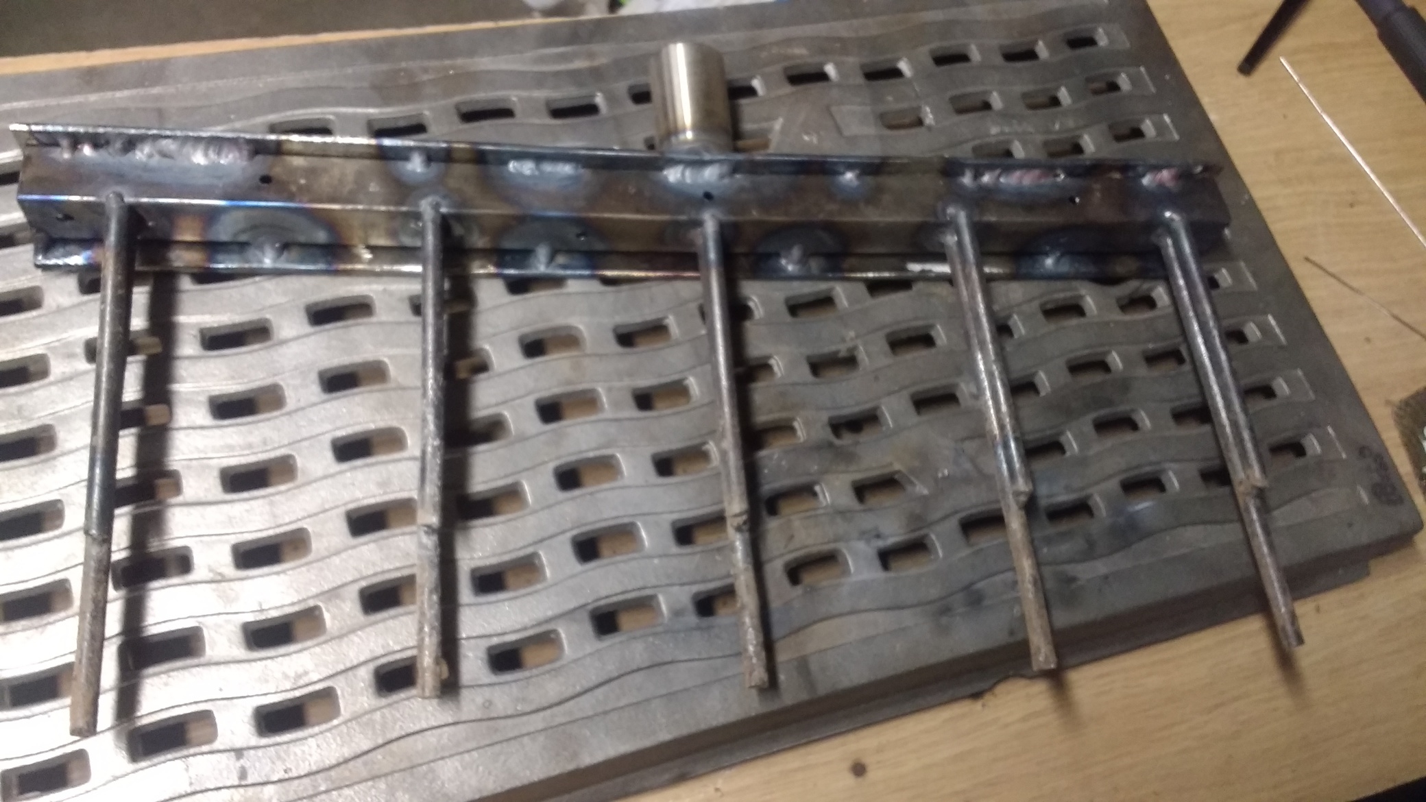

Pour le potager j'ai fabriqué une grelinette avec du rond-lisse et de la cornière récupérée dans la cave d'une maison que des gens étaient en train de vider sur le trottoir. Manche absent de la photo

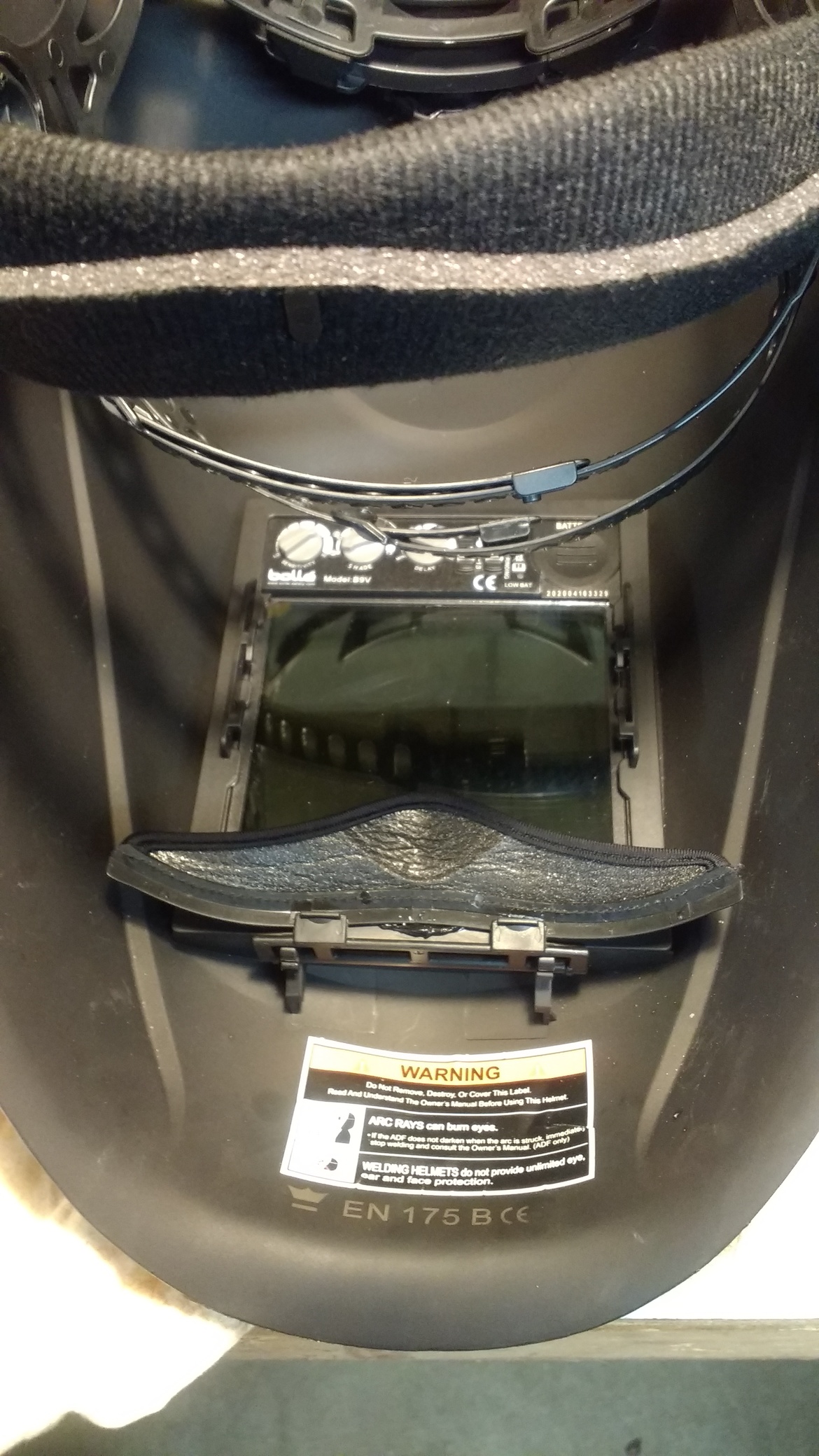

L'hiver, quand il fait froid, j'avais de la buée à l'intérieur de la cagoule, rien qu'un petit coup de soufflette ne peut faire disparaître en une seconde, mais c'est pénible quand même. Alors j'ai récupéré le "breath deflector" d'un casque de moto. Je l'ai collé à la colle à pare-brise parce que cette colle est super efficace (vous avez déjà vu un pare-brise se décoller vous ?) et qu'elle reste souple. Et bien cela fonctionne plutôt bien, il reste un peu de buée, mais c'est sans commune mesure.
Avant d'ajouter cet item, j'avais essayé le RainX, mais ça tâche le verre et ça n'empêche pas vraiment la buée, ça la condense en goutte plus grosse, donc à la longue le résultat est qu'on ne voit plus très bien quand même. Autant que l'humidité de notre souffle n'y aille pas, et le RainX faut en remettre de temps en temps etc..

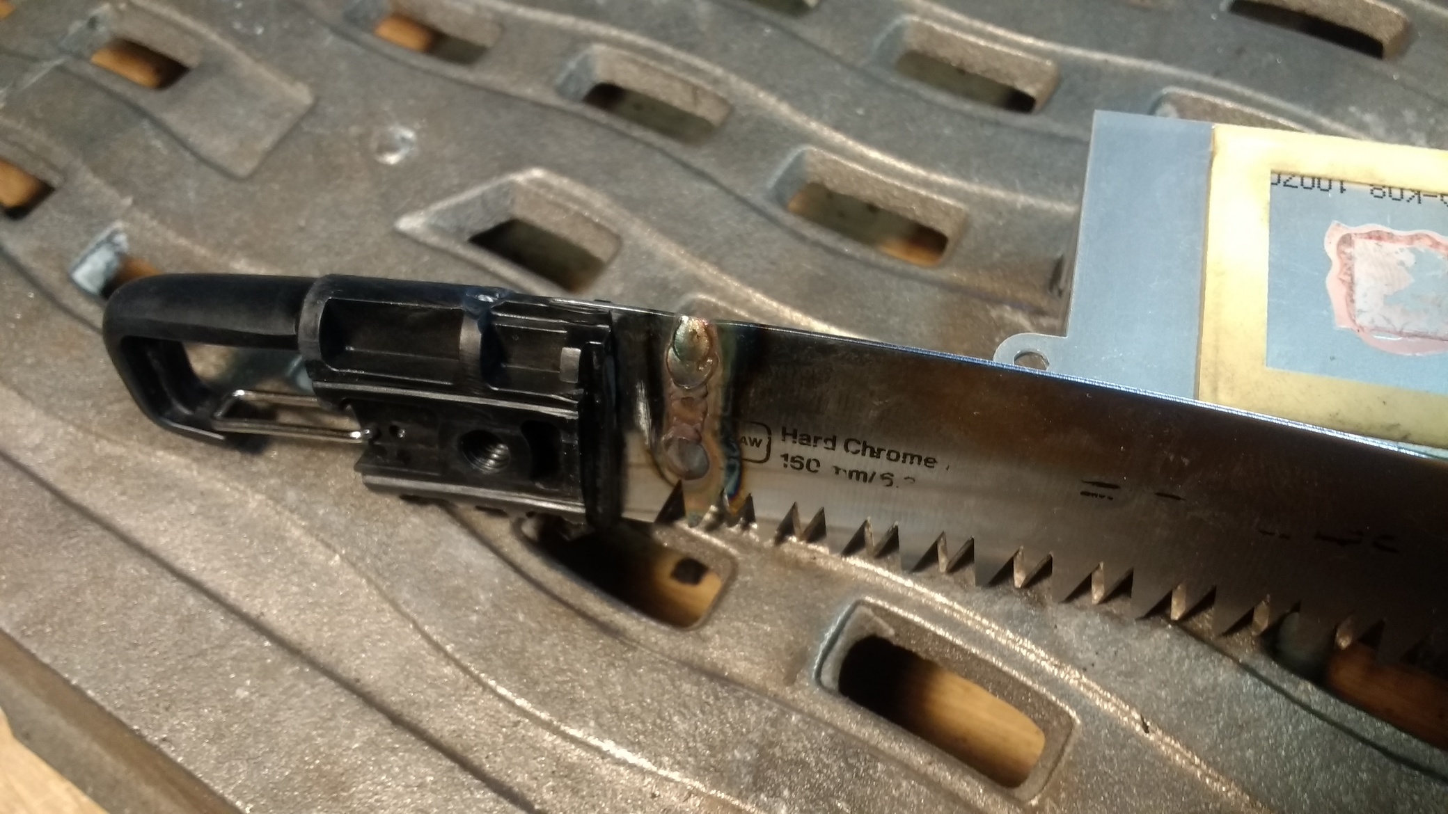

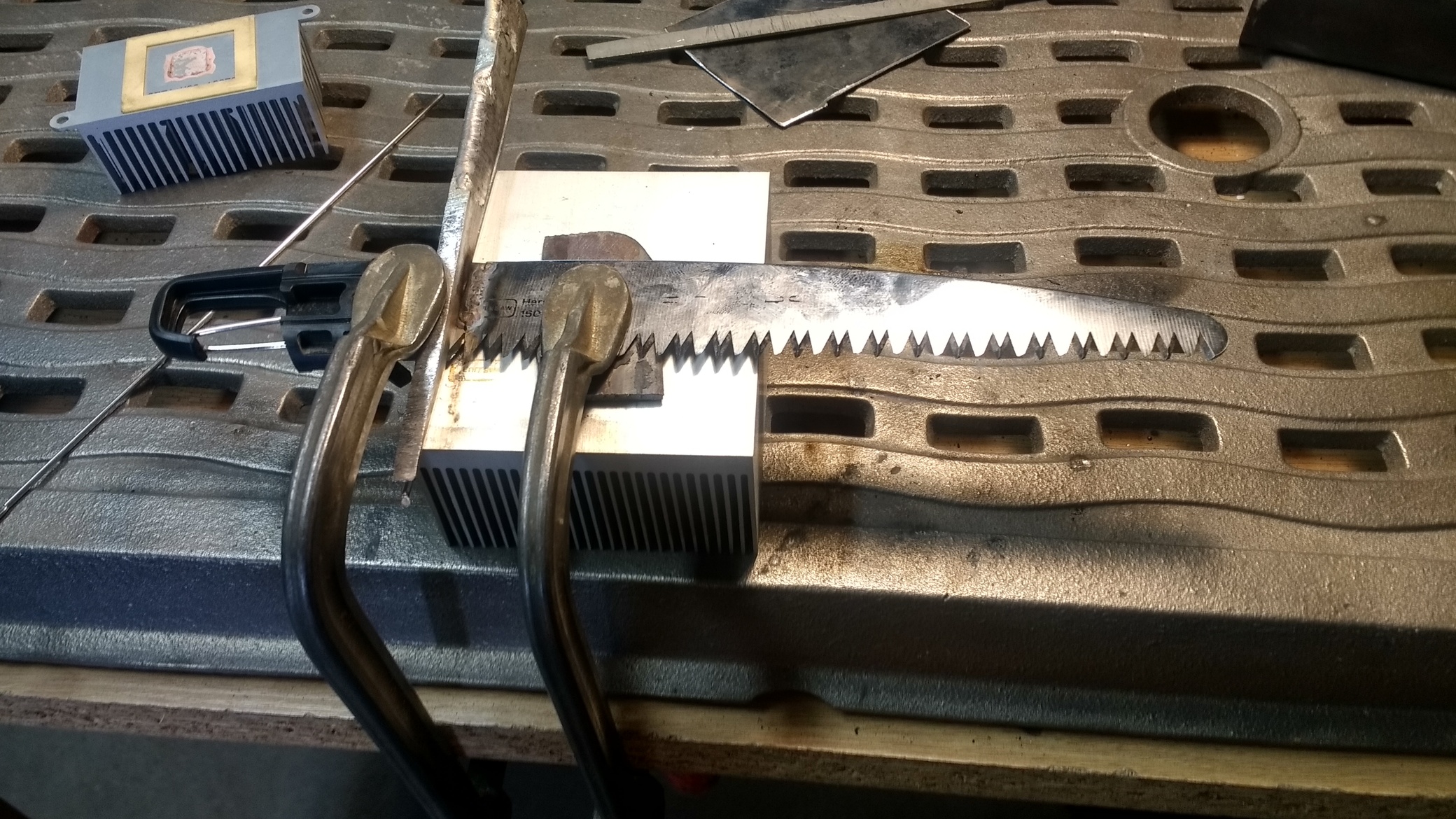

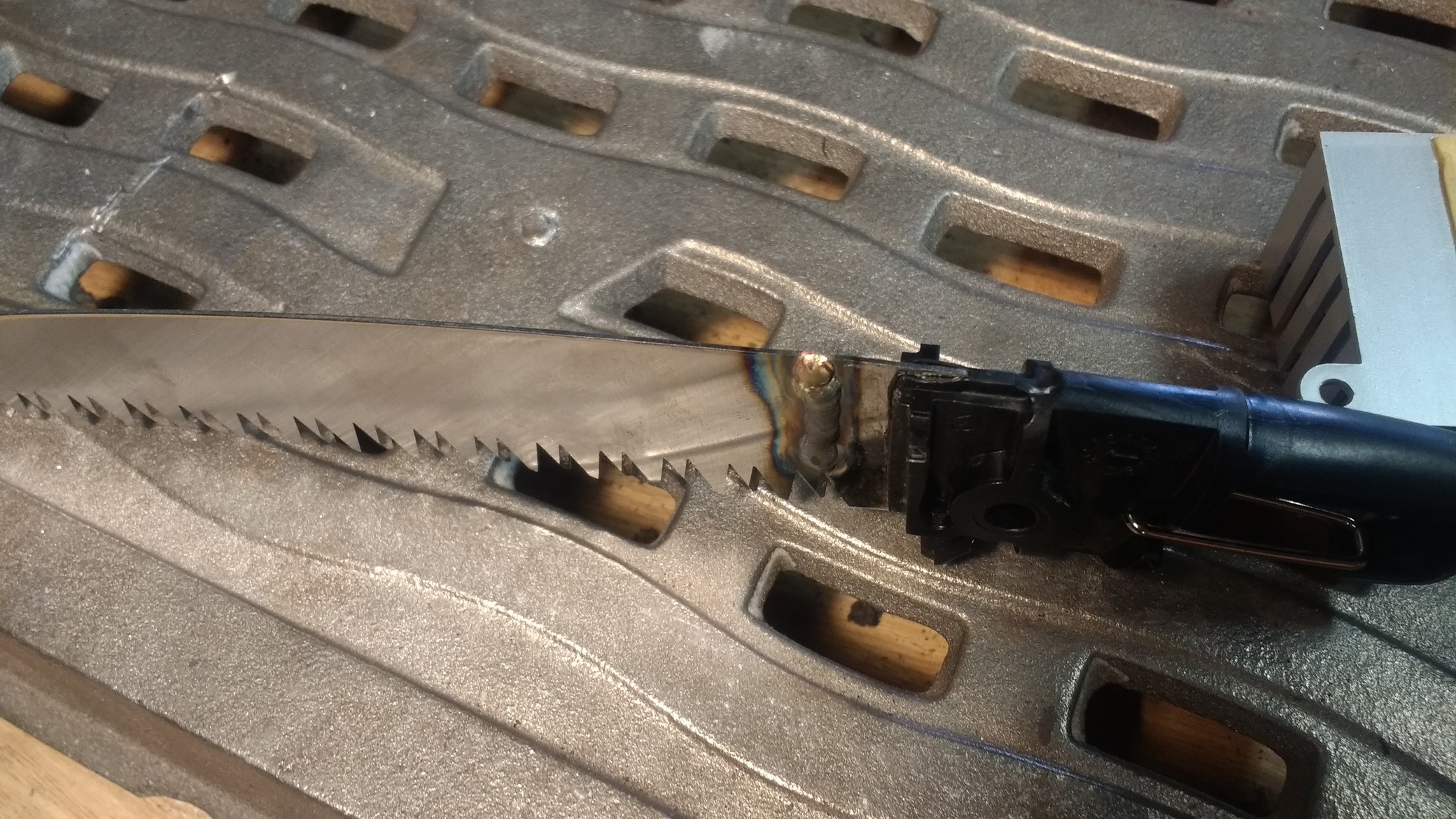

Sinon, j'ai découvert une nouvelle utilité pour les radiateurs d'ordinateurs (ne pas faire fondre le plastique de cette lame de scie Fiskars
