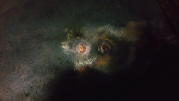

250A sur un tube cuivre en épaisseur 2 et ça colle pas! Ta un soucis la, j'ai soudé un fond de cuve d'alambic en 3mm d'épaisseur sur un diamètre de 1200mm avec 210A et je me souvient plus mais il ne me semble pas avoir préchauffé.
édit modération
voici quelques photos de tes soudures cuivre de l'époque
amicalement Ricou26:)
https://i37.servimg.com/u/f37/19/38/74/57/20161212.jpg
https://i37.servimg.com/u/f37/19/38/74/57/20161211.jpg
rebouchage de trous sur la parois de 1mm
https://i37.servimg.com/u/f37/19/38/74/57/20161210.jpg

11/03/2019 18:35:51
Bonsoir Pasor:)
pourtant R8evolution a soudé un alambic plutôt maousse à en juger par les photos en dessous
https://www.igbtig.com/PBSCProduct.asp?ItmID=4255461
et avec ce poste de soudure sur le lien juste au dessus en dessous et il va pas à 250 ampères

11/03/2019 19:19:21
re
c'est à rien y comprendre dans ce qui t'arrive:confused:
à 70 ampères par millimètre ça devrais le faire normalement
Locouarn y est arrivé sur un tube de cuivre
et R8évolution a soudé son alambic
voir le lien en dessous
Besoin de conseil soudure cuivre.
