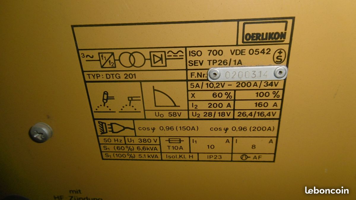

A la recherche d'un poste MMA/TIG, je suis tombé sur une annonce sur LBC.
Certes c'est un poste qui demande un peu de réparation et de révision, mais l'offre me semble intéressante pour la package complet.
Est-ce que certains d'entre vous connaissent ce poste ?
Est-il possible de le raccorder sur un réseau particulier (Triphasé vers Mono) ?
Que pensez-vous de cette offre ?
Ci-joint le lien de l'annonce, merci 'avance pour vos réponses.

Bonjour Jojall
voici la légende écrite sous l'annonce
poste de soudure oerlikon DTG 201 tig à courant continu,380V, sur chariot avec bouteille,manomètre,manque pince de masse et prise alimentation vendu dans l état
je ne parlerais pas de la bouteille;)
mais rien n'indique que le poste fonctionne perso : j’essaye un poste chez le vendeur avant de l'acheter
sur celui la à moins d'y adjoindre une prise secteur et une pince de masse pour faire un essai chez le vendeur c'est pas gagné pour savoir si il fonctionne
PS triphasé vers mono surement pas :(

Au vu de la plaque signalétique, c'est un générateur qui ne peut fonctionner qu'en 400 V.
Il y a beaucoup de risque que s'il a été déshabillé de sa masse et sa prise secteur, c'est qu'il ne fonctionnait plus.

ça sens le coup foireux cette annonce
"vendu dans l'état" ça veut dire ce que ça veut dire, la plupart du temps y a un truc qui cloche....
déjà à la vu du poste il y a une tonne de poussière dessus, il n' a pas tourné depuis 10 ans ou il est dans un endroit très poussiéreux.... à démonter l'ensemble au plus vite pour ne pas faire chauffer un composant avant ça mise en route
vendu sans masse et sans fils d'alimentation c'est le plus troublant, le vendeur ne veut pas le mettre en route avant l'achat, pour moi ce genre d'appareil se teste obligatoirement avant achat, c'est la base.
la bouteille est obsolète elle ne pourra pas être rechargée (plus de 10 ans)
pour moi c'est à fuir

Cette bouteille semble être une 4m3, donc elle ne peut pas être vendue.
Vu l'état du matériel et les prix demandés, il semble que ce soit quelqu'un qui n'y connait rien et qui vide simplement un atelier...
