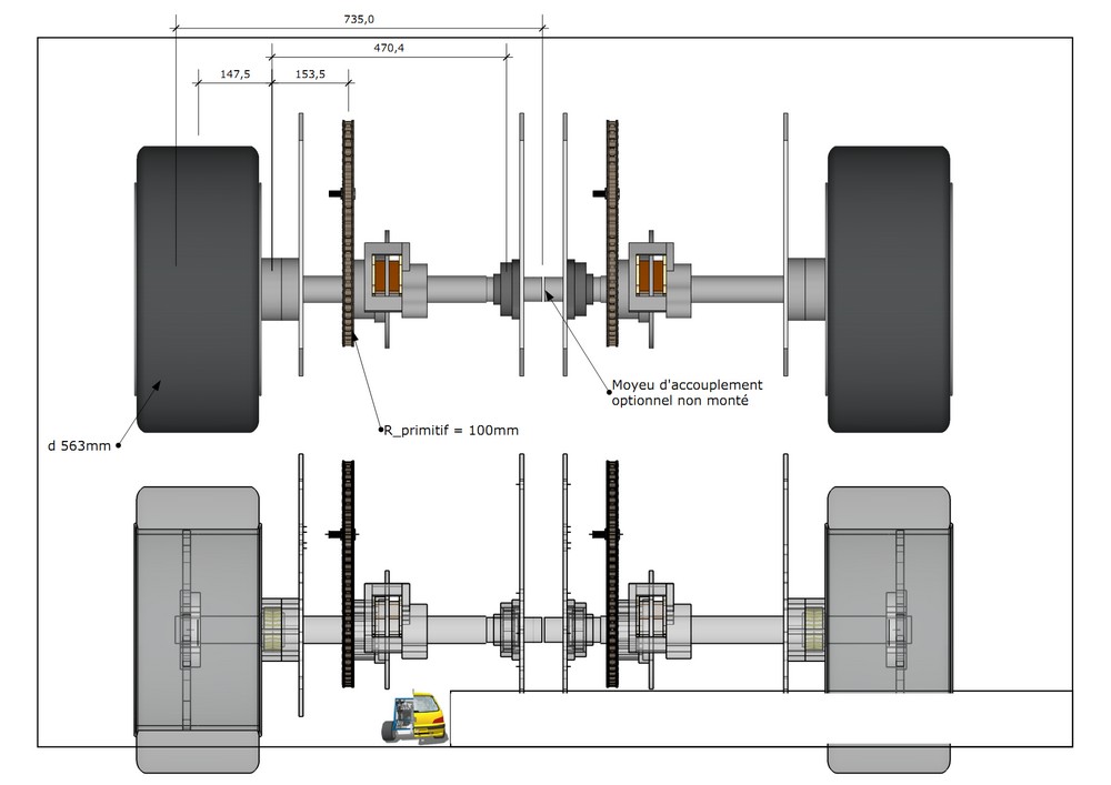

Bonjour à tous.
Suite à mon projet (très voire trop) artisanal de l'année dernière : http://www.youtube.com/watch?v=g8fLzPC0GmM
J'attaque un nouveau projet : Une Peugeot 106 avec 2 moteurs de GSXR (143ch) à la place des passagers arrière : http://www.youtube.com/watch?v=M0xit65fyWs
Concernant l'arbre moteur, j'ai dimensionné la nuance d'acier (en fonction des contraintes en torsion et flexion) et je trouve qu'il me faut un acier à Re de l'ordre de 500MPa.
Sur le forum http://www.usinages.com/automobile-moto-f8/choix-nuance-pour-arbre-roue-t32718.html, on m'a conseillé du 25CD4S, suffisant en terme de résistance et soudable.
Ma problématique, donc :

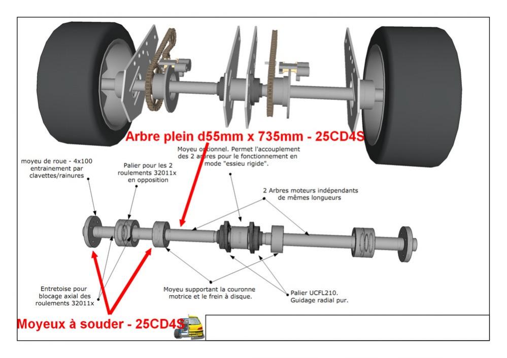

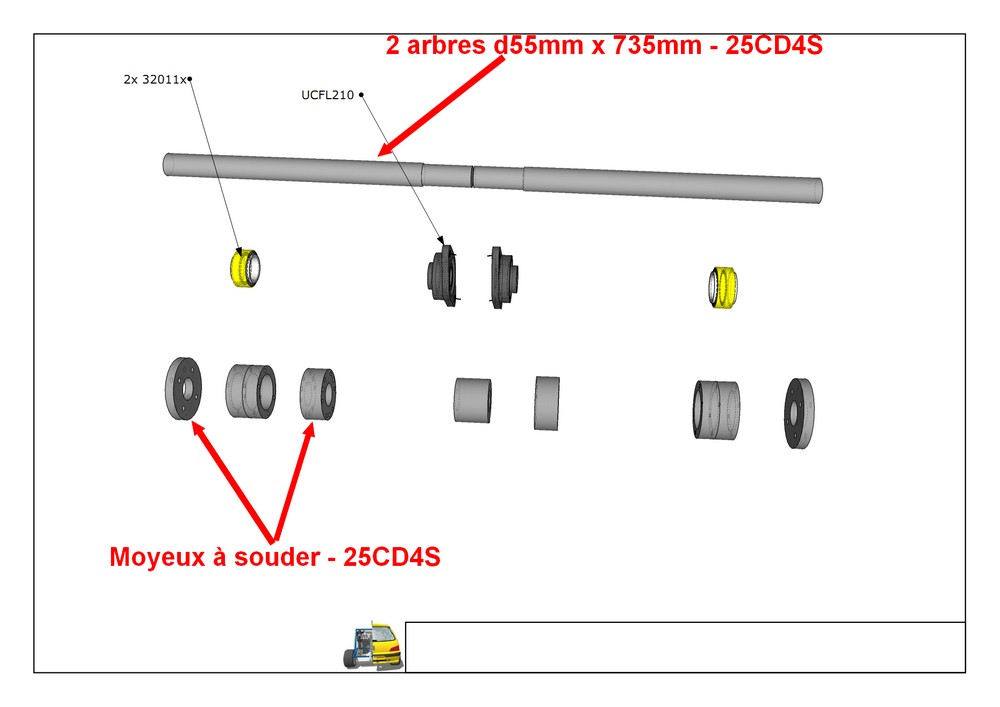

Souder des moyeux (de roue et de couronne moteur) en 25CD4S sur un arbre plein de 55mm en 25CD4S.

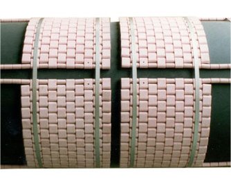

Pour souder des moyeux de roue sur un arbre plein Ø 55 mm, il sera nécessaire de calculer la température de préchauffage avec l'épaisseur la plus importante de l'assemblage et préchauffer les pièces soit :
- A la flamme oxy-butane (régulation thermique difficile)
- Avec des radiants
- Avec des résistances électriques
Ce matériel n'est disponible que chez des professionnels spécialisés dans le préchauffage, post-chauffage et traitement thermique.
La température en cours de soudage ne devra jamais descendre au dessous de la consigne de préchauffage
Il sera donc nécessaire de prévoir des équipements de protection individuelle adaptés à ce type de travail.

[cit]Vous n'indiquez pas dans votre message le type d'assemblage rencontré
Nous supposons un assemblage par recouvrement en angle mais sans certitude ?
Je ne suis pas sûr de comprendre.
Les moyeux sont pourvus d'un percement cylindrique de 55mm de diamètre.
L'arbre fait 55mm de diamètre.
Je "glisse" l'un dans l'autre, à la manière de papa-maman.
Mais ce n'était peut-être pas le sens de votre question ?

04/08/2011 17:23:54
Ce couple est le couple à l'arbre, donc après rapport de transmission, primaire, boite de vitesse (à considérer sur le 1er rapport pour un dimensionnement dans la pire situation) et finale (total d'environ 1/10ème).
Donc on est bien sur le même ordre de grandeur.
Vos calculs vous mènent à 1/17 au lieu de 1/10 parce que :
- vous oubliez qu'il y a 2 moteurs (les 2 arbres pourront être accouplés)
- vous partez de la puissance maxi de 143ch (qui sont délivrés au régime de puissance maxi) alors qu'il faut prendre le couple maxi au régime de couple maxi, mais c'est une info que vous n'aviez pas.
Et effectivement, la vitesse maxi à 10000t en 1ère est de 90km/h. Donc votre 40km/h à 4500t/m est correct.
Le dimensionnement est fait en première justement parce que c'est sur ce rapport que les efforts sont maximums (à 40km/h environ, vitesse correspondant au couple maxi du moteur en 1ère).
Par ailleurs, la chaîne subira un effort de 28000N, effectivement. Mais je garde celle d'origine. Ca devrait ne pas poser de problèmes.
Enfin, concernant votre comparatif intéressant, (tube de 40mm en épaisseur 3 ou 4mm), notez 2 choses :
- j'ai 2 moteurs de 143ch donc environ 3 fois plus de couple à transmettre
- Les arbres travaillent aussi à la flexion (ce qui intervient pour presque 50% du dimensionnement.)
J'ai pris un temps fou pour faire les calculs (genre ça m'a pris 30 heures, je n'avais fait ça qu'à l'école...) je pense qu'ils sont bons. MAIS JE SUIS TOUJOURS SUSCEPTIBLE DE FAIRE UNE ERREUR. Ceci dit, j'ai fait vérifier partiellement mes calculs, à priori, je suis ok.
En tout cas, si ces nouveaux éléments vous laissent dubitatif, n'hésitez pas à m'en faire part, je jetterai à nouveau un oeil à mes calculs, je préfère recalculer que me planter...
