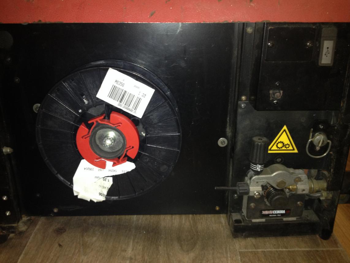

C'est bon j'ai créer un nouvel album avec 2 photos du poste une de la façade et une du poste ouvert ������

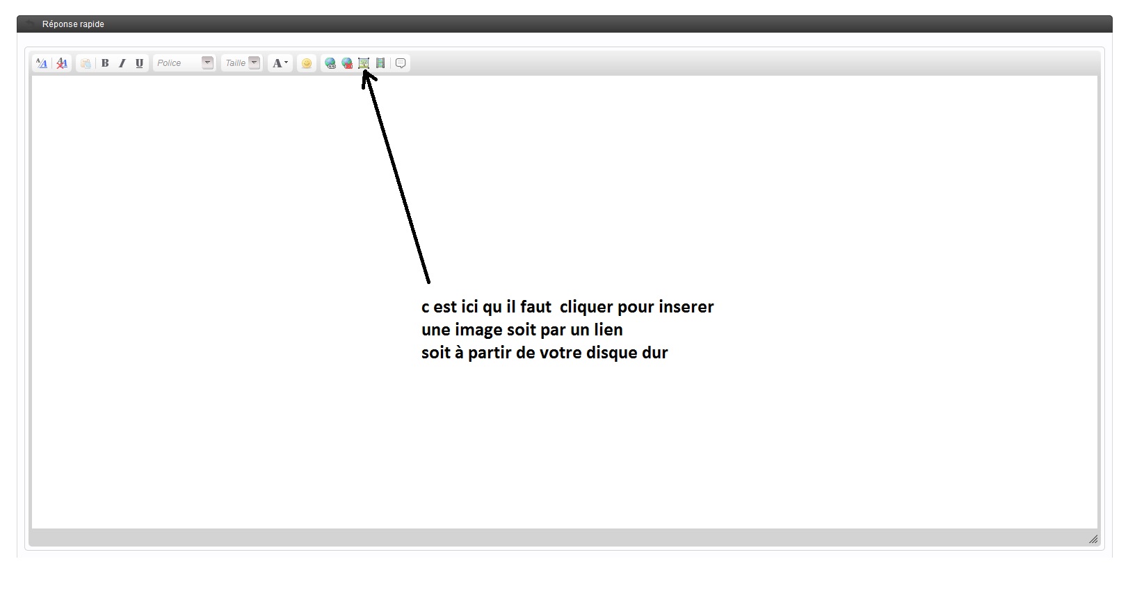

pour insérer une image lorsque vous répondez ou créez une discussion vous avez l éditeur au dessus à droite avec smiley insérer une image ou insérer une vidéo
OK j ai vu vos images c est assez étroit pour y installer des bornes et le câblage pour inverser la polarité
perso je ne m embarquerai pas dans cette aventure c est un inverter en plus pas un traditionnel

Voici une photo du compartiment bobinage sans capot on voit bien qu'il n'y a rien qui permet l'inversement de polarité a l'intérieur mai il y a la place de le faire si c'est possible de le faire sur ce poste bien sur ! Avis au connaisseur ��
08/08/2017 21:09:55
la photo qui manque c'est coté galets et bobine, sur mon whuitom c'est là que cela se passe l'inversion de polarité, où alors la seule hypothèse qui serait plausible, c'est que ce poste ne serait pas alors prévu pour le fil fourré sans gaz ( mais j'en doute) comme ce poste est sensé souder alu il serait par défaut en polarité pour souder forcément avec gaz, dans tous les cas il ne faut pas bidouiller cela serait du grand n'importe quoi risquant de bousiller le poste !

Et voici une avec le capot poser pour voir mieux la place disponible qui est accessible une fois les Carter remis en place pas évident sur téléphone ce site je trouve

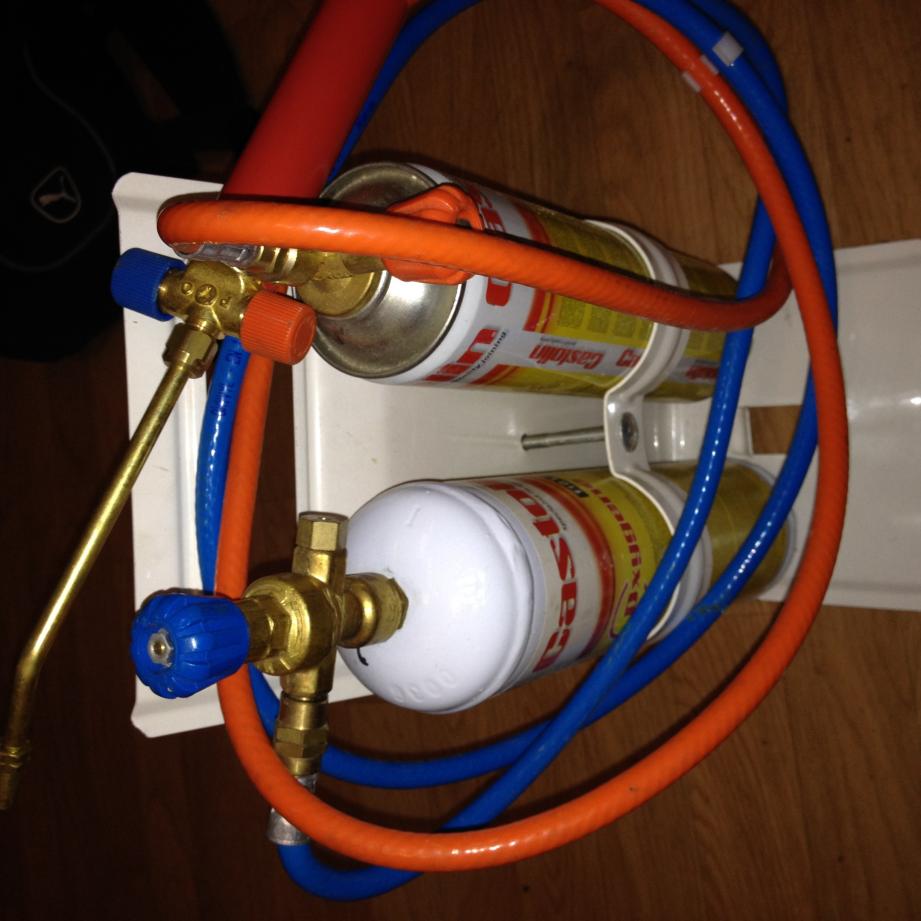

D'accord merci pour le lien ricou. et avec un petit chalumeau on peut souder sa sinon, la y'a 1 bonbonne de méthane butane dessus et une d'oxygène mai j'ai une qui est vide je peut mètre d'autre gaz dessus peut être pour l'acier ? c'est pour brasé il me faudrait du métal d'apport sa doit ce trouvé a brico il me semble ! sa serait bien que je puisse le soudé avec sa comme sa je pourer prendre une bouteille d'argon juste pour l'aluminium pour le vrai chassis, sa me ferait economisé car sinon je pence racheté un poste pour fil fourée j'en est vue des petit légé a brico à 250e l'autre jour des jaune il avait l'aire sympa pour de petit travaux, plutot que d'acheté une bouteille d'atal juste pour le brouillon :(

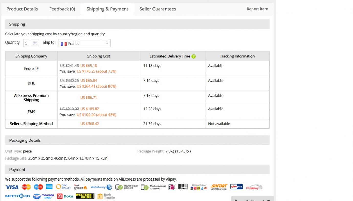

des mixeurs de gaz cela peut se trouver pour 150$ mais il faut rajouter la TVA et les frais de douane car ça viens de Chine Mix the gas regulator ZR 278 carbon dioxide argon mixed gas regulator gas mixture controller 1pc-in Machine Centre from Home Improvement on Aliexpress.com | Alibaba Group

Bonjour à tous:)
avis aux amateurs de mélangeur de CO2:D chinois
avec cet appareil mélangeur de CO2 il ne faut pas oublier qu il faut un réchauffeur de CO2 sinon pour le mélange ça ne va pas être super précis:(
Mélangeur de gaz de soudage
surtout pour un mélange aussi précis ARGON 98 % et CO2 2% pour souder l inox;)
ça économise qu une bouteille sur 3 si l on veut souder les métaux les plus courants je ne compte pas l hélium
la bouteille tampon de mélange est surement très petite voir inexistante
sur le lien que montre Tungstène il ne faut pas non plus oublier les frais de port assez élevés plus de 60 euros pour un transport économique
ce qui augmente la note :(
ça n accepte pas non plus un payement PayPal en chine : j ai pas trop confiance avec la carte bleu direct:mad:

bonjour, d'accord donc vaut mieux que je teste au fil fourrée ducoup, sinon avec un petit chalumeau comme j'ai mi en photo on peut sondé quoi c'est pour faire de la brasure c'et marqué mai peut-on brasé du tube acier de 1.5mm EP et si oui faut t'il un métal d'apport en plus ?

il ne fait pas le fil fourré certes mais il y a beaucoup de membres moi y compris qui aimeraient bien l avoir :D
et vous êtes la avec vos solutions à deux francs six sous dont celle ci en dessous :(
http://www.soudeurs.com/attachments/25cd4s-4130-soudage-et-brasage/15335d1502450634t-soudure-tube-1-5mm-avec-cebora-2060-a-img_1140.jpg
bon courage avec ce jouet pour faire de la brasure sur de l acier mème de 1.5 mm d épaisseur vous allez passer un nombre incalculable de bouteilles
vous feriez encore de la plomberie brasage du cuivre tout au plus et c est presque aussi long que de l aéro propane pour le temps de chauffe
la mise en chauffe est très longues avec ces joujoux en plus la plupart du temps il n y a qu une buse avec un très faible débit livré avec ces joujoux
rien de comparable avec un chalumeau oxyacétylénique
pourquoi des soudures brouillon pour moi la qualité d une soudure est importante
je vous suggère de donner à ce poste de soudure Cebora 2060 les bouteilles de gaz qu il réclame pour bien fonctionner ou bien d attendre et économiser pour l achat des emballages adéquats ou bien encore de le revendre et de changer de stratégie
fin de mon intervention sur ce fil de discussion

D'accord donc vaux mieux que j'oublie le mini chalumeau.
Je dis un brouillon car c'est juste une maquette pour le moment afin de vérifier que toutes les cotes vont bien et de pouvoir fabriquer un carénage en fibre pour ce châssis
Donc je n'ai pas besoin de super soudure je peux même le coller a la glue si sa continue Lol
