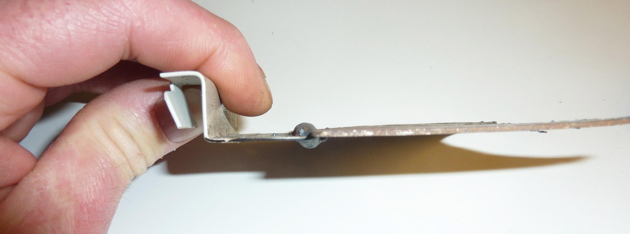

Bonjour à Tous
Je viens de faire l'achat d'un petit semi auto Mig Gys 162
Je fait des tests de soudage, j'aimerai avoir vos avis
J'ai soudé au fil acier diamètre 0.8 mm et gaz Argon /Co2
C'est deux bouts de tôles environ 1 mm d'épaisseur.
Attention je débute au soudage MIG .
17/03/2017 14:54:16
C'est pas mal pour un début, et ton réglage à l'air correct. 2 remarques cependant :
Tu n'avances pas assez vite et de manière irrégulière, d'ou un cordon bombé et large
Ta buse est trop proche, elle a marqué le cordon, et doit t'empêcher de bien voir le bain de fusion
Bonne continuation !

Bonsoir et merci l'ami,
Pour tout ce que je fais je suis autodidacte, alors j'aime les conseils et avis
Oui c'est vrai que je trouve le cordon bombé, au niveau gaz, le site marchand m'a dit de mettre le débit de gaz à 8 litres
Dans le cas de la petite tôle comme ça, il faut avancer tout droit ou balayer un peu le fils ?
Je me posais la question, pour souder de la petite tôles comme ça, est ce qu'un petit poste comme ça suffit
ou alors un poste plus gros en ampérage améliorerait la qualité des cordon ?
19/03/2017 19:15:51
Ta protection gazeuse à l'air correcte puisqu'on ne voit pas de piqûres. Même si sur un poste pro on se trouve plutôt entre 15 et 20 litres/mn.
Sur une tôle fine il faut un cordon étroit, et donc tirer tout droit. C'est plus difficile à réaliser qu'en balayant, mais tu peux t'aider :
- En laissant un petit jeu ou en chanfreinant légèrement pour mieux voir ton joint, ce qui permet d'aller plus vite.
- En te mettant une musique dans la tête, et donc dans la main, pour avoir une avance plus régulière
- Éventuellement, si la soudure reste bien "mouillée", tu peux réduire tes paramètres
Ton poste est largement dimensionné pour ce type de soudures.

OK merci pour les conseils SavoirFer
