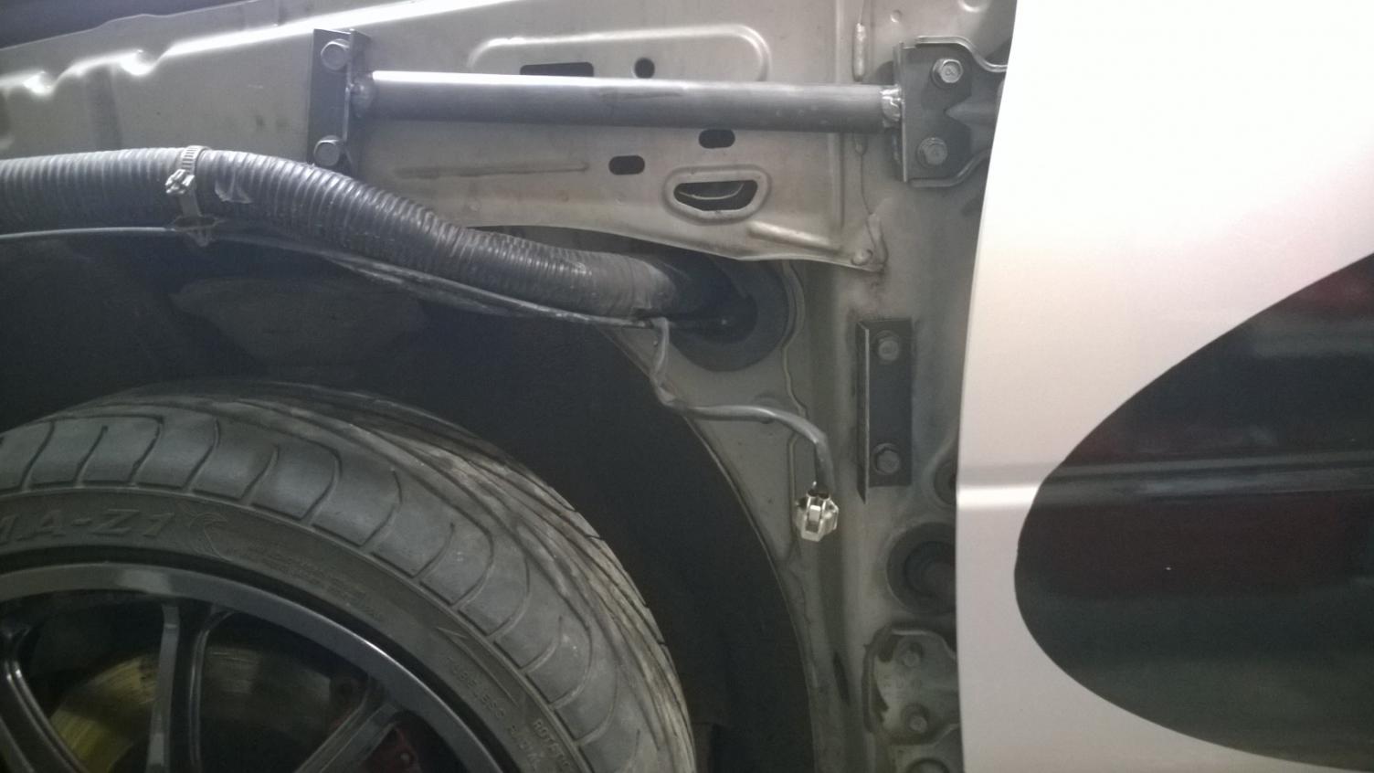

Je vous décris mon assemblage avant tout.
Il s'agit de renforts de caisse réalisé en tubes diamètre 25 et épaisseur 2mm. Sur la photo, il n'y a que le tube supérieur qui est pointé.
Au final ça fera un genre de triangle en descendant jusqu'à la charnière du bas.
Au bout de chaque tube, se situe des équerres en Domex (tole pliée de 2mm) (il manque encore les renforts des équerres sur la photo)
Mes paramètres de soudage.
- TIG
- Electrode 1,6mm
- Ampérage 80
- Fil d'apport 316L
Est ce que je dois faire des trous d'évent dans les tubes ?
Merci de votre aide
Tof

Sur l'inox on fait un trou et on rempli le tube d'argon pour éviter la compression de l'air.
Si c'est de l'acier cela devrait largement aller .
Cela reste mon point de vue.

Bonjour Jopa50,
Oui il s'agit d'acier en 25CD4S.
Je pensais aussi que je n'avais pas besoin d'évent mais comme j'étais tombé sur un sujet qui en parlais et tu as vu juste, de souvenir, celà concernait l'inox.
Je n'en ferais pas

Petit retour d'expérience sur mon assemblage.
J'ai souder les 2 équerres sur le tube, donc boucher le tube et j'ai soudé un tube sur le 1er tube à 90°
Et j'ai eu à un moment, de l'ai qui a percé au niveau de la soudure en pleine chauffe.
Lors du "dégazage" ça projeter de la matière sur le tungstène
Donc il vaux mieux faire un évent et le reboucher ensuite ou respecter un ordre de soudage pour laisser les tubes à pression ambiante.
01/05/2014 21:51:22
dans votre cas la ruse est de faire l'évent sur une des équerres (en face du tube diamètre 3 ou 4mm), vous pourrez même le laisser sans que cela affecte la résistance
02/05/2014 11:07:41
Merci de l'astuce, je n'avais pas pensé à le mettre sur l'équerre
Sur le prochain assemblage, je le ferais comme celà
