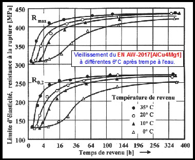

2) En quoi consiste exactement ce vieillissement : laisser de temps au temps ou imposer un cycle thermique additionnel après soudage du type, pour les 6xxx et 7xxx, re-maturation après soudage ?
et peut-on espérer récupérer, après soudage, les caractéristiques initiales dues au T6 ?

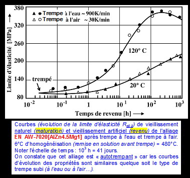

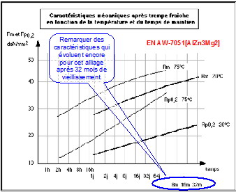

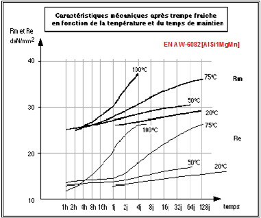

Ci-dessous, déjà une excellente réponse à toute une partie de mes questions de "Dusweld1", que je remercie :
"Les alliages d'aluminium trempants (série 2000, 6000 et 7000) subissent lors de leurs élaborations des traitements thermiques de durcissement par précipitation ou durcissement structural.
Bien souvent le TTH est un recuit d'homogénéisation suivi d'une trempe par refroidissement rapide puis d'un revenu après trempe .
Lorsque vous soudez votre alliage d'aluminium série 6000, la chaleur de l'arc modifie la structure de l'alliage, détruit les effets du TTH initial et elle diminue considérablement la résistance mécanique initiale (adoucissement).
Il faut rappeler que la résistance d'un joint soudé en série 6000 est toujours inférieure à celle du métal de base.
Les énergies de soudage doivent être les plus faibles possibles pour limiter le grossissement de grains, le sur- revenu et l'adoucissement des ZAT .
Le métal d'apport sélectionné doit être un alliage non trempant.
La série du métal d'apport en alliage d'aluminium dépend de l'usage réservé à la soudure .
Selon IIW, pour des pièces anodisées, il sera judicieux de choisir la série 5356 et surtout ne pas choisir la série 4043 (gris foncé très mat après anodisation ).
Pour des pièces travaillant à la chaleur (entre 100° C et 200° C) , il sera judicieux de choisir la série 4043 ou 4047. Il faut rappeler que les séries 5183, 5356 et 5556 sont sensibles à la corrosion sous contrainte .
Pour des pièces qui subissent un traitement thermique après soudage , il sera judicieux de choisir la série 4643
Pour que l'alliage d'aluminium trempant soudé retrouve une partie de ses caractéristiques mécaniques, il faut qu'il subisse un vieillissement .
Ce vieillissement .sera naturel (temps d'attente) ou artificiel (température et temps de traitement )
Le vieillissement naturel est par exemple une attente de mûrissement de la ZAT pendant une trentaine de jours pour obtenir de 70% à 80% des caractéristiques mécaniques initiales.
Le vieillissement artificiel est par exemple une chauffe de la pièce soudée à 150° C pendant 15 à 20 heures.
Le vieillissement naturel est largement préféré par les industriels au vieillissement artificiel.

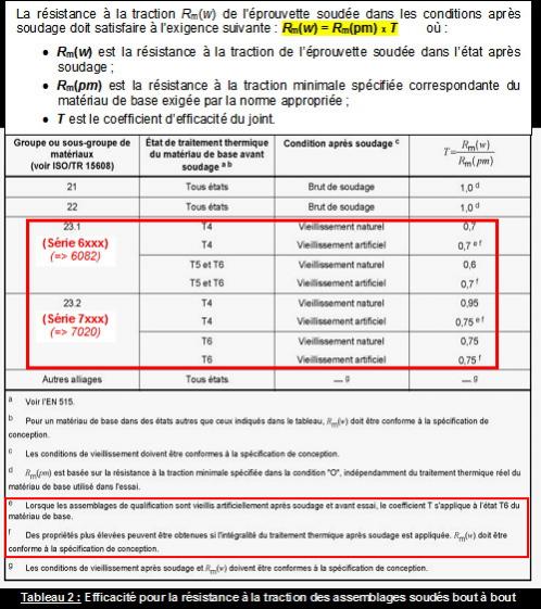

Des coefficients d'efficacité de joint sont donnés dans la norme NF EN 288-4 selon le type d'alliage soudé et le type de vieillissement appliqué pour calculer la résistance mécanique minimale du joint après soudage ..."
Réponse qui semble nous permettre d'espérer, au final, 80% de la résistance initiale..., est-ce la même chose pour la Re (limite élastique de la ZAT...) ? Ce serait intéressant (pour moi) de le savoir...

Pour que les pièces retrouvent une partie de leurs caractéristiques mécaniques, il est nécessaire de réaliser le vieillissement mentionné plus haut, naturel (préféré par les industriels mais je ne sais pas pourquoi car plus long?, d'autant plus que la norme NF EN 288-4 donne page 12 des coefficients d'efficacité du joint quasiment identiques (excepté en T4) pour le groupe 23 (6082, 7020,?) quelque soit le mode de vieillissement') ou artificiel.
Le vieillissement naturel peut être, par exemple, une attente de mûrissement de la ZAT pendant une trentaine de jours pour obtenir de 70% à 80% des caractéristiques mécaniques initiales (le vieillissement artificiel est, par exemple, une chauffe de la pièce soudée à 150°C pendant 15 à 20 heures).

La norme NF EN 288-4 est obsolète. Elle est remplacée par la norme NF EN ISO 15614-2 de décembre 2005.

2) Données métallurgiques sur le métal de base :
Il faut savoir que les alliages d'aluminium des séries 6xxx (Al-Mg-Si)et 7xxx (Al-Zn-Mg avec ou sans Cu) sont des alliages à traitement thermique encore dits « à durcissement structural ». Appelés ainsi car ils ont la particularité de ne pas durcir immédiatement après leur trempe. Ils sont, en effet, encore facilement déformables aussitôt après (la trempe)(le type de trempe dépendra de l'alliage, eau pour Al-Cu, air pour Al-Zn,? voir article « Aluminiums_Durcissement par précipitation.pdf », §2.2 p.2), ce qui permet de les industrialiser - par formage, pliage, matriçage,? - sans difficultés pendant un certain laps de temps? Ils ne durcissent que progressivement après la trempe, selon un temps plus ou moins long (à titre indicatif ~ 1 mois si ce durcissement, appelé « vieillissement », se fait à T°C[SUB]ambiante[/SUB]).
Lors de la trempe (et de la génération d'un équilibre métastable comme dans toute trempe?), des regroupements d'atomes des éléments d'alliages présents (Al + Mg, Si, Zn,?)- vus comme en excès par la matrice - sont initiés au sein de la matrice (on parle de « germes » ; il n'y a pas encore de phénomène de « démixtion » = pas de séparation (non miscibilité) des phases en présence). Ces regroupements sont, la plupart du temps, très limités en nombre d'atomes'
On parle de vieillissement naturel lorsque ce
durcissements'effectueàlaT°C[SUB]ambiante[/SUB]. Ce vieillissement est appelé « maturation » (il est plutôt long - voir courbes jointes') et l'alliage est alors dit « trempé - mûri », c'est l'état métallurgique T4. Seuls les alliages des séries 2xxx, 6xxx et 7xxx ainsi que certains alliages de la série 4xxx (fils pour soudage,?)sont aptes à mûrir (donc par « durcissement structural »?).
Ce durcissement est dû à la formation, par germination et croissance (phénomène de démixtion = plusieurs phases non miscibles sont alors en présence, le temps détruisant peu à peu l'équilibre métastable généré par la trempe?) des regroupements d'atomes initiés lors de la trempe, et qui ont pour effet de déformer localement le réseau cristallin.
Or, en métallurgie, chaque fois que l'on déforme la structure cristalline ? par formation de précipités comme ici, ou par écrouissage (=> formation de dislocations,?),?, on « durcit »... Ces zones de regroupement d'atomes sont appelées zones de Guinier-Preston (voir article « Aluminiums_Durcissement par précipitation.pdf », §2.3, p.3).

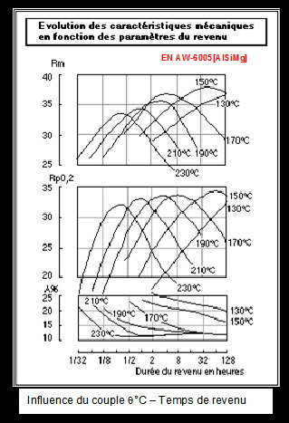

On parle de vieillissement artificiel
(plus court - en temps - que le vieillissement naturel, voir courbes jointes')lorsque la pièce est durcie en étant chauffée entre 150 et 200°C pendant 5 à 25h(voir article « Aluminiums_ Durcissement par précipitation.pdf », §2.3 p.4).
Ce vieillissement est appelé « revenu » et l'alliage est alors dit « trempé - revenu ». C'est l'état métallurgique T6. De la même manière, seuls les alliages des séries 2xxx, 6xxx et 7xxx (ainsi que quelques 4xxx : 4006[AlSiFe], 4007[AlSi1,5Mn], 4043A[AlSi5] (fil pour soudage), 4045[AlSi10] (fil pour soudage), 4046[AlSi10Mg] (fil pour soudage), 4047A[AlSi12] (fil pour soudage),?)sont aptes à être durcis par un revenu (donc par « durcissement structural »?). Métallurgiquement, ce revenu a pour effet de favoriser, comme précédemment mais plus rapidement (T°C plus élevée => mobilité plus grande des atomes')la création d'une multitude de petits précipités « d'AlSiMg » - lesquels sont dits « cohérents » (voir article « Aluminiums_Durcissement par précipitation. pdf »,tableau1 p.1) car ilsdéforment (= contraignent) localement très fortement le réseau cristallin, et « durcissent » d'autant plus la matrice qu'ils sont petits et nombreux (blocage maximal des déplacements des atomes au sein de la matrice contrainte)?
Noter
qu'une T°C plus élevée(recuit de « restauration » entre 250 et 300°C pendant 2 à 8h) aurait pour effet de créer des précipités plus gros - dits « semi-cohérents » ou « incohérents » - qui auraient un effet inverse à celui recherché (= ne déformant pas le réseau cristallin) et provoqueraient « l'adoucissement » du métal (chute des caractéristiques R[SUB]m[/SUB] et R[SUB]p0,2[/SUB] entre autres').
La norme ISO 15614-2(§7.4.2 tableau 2, extrait ci-contre?)donne les coefficients d'efficacité T d'un joint soudé bout à bout.
On note que ceux-ci sont légèrement plus élevés pour la série 7xxx que pour la série 6xxx. On note également que : [SUP](e)[/SUP]« lorsque les assemblages de qualification sont vieillis artificiellement après soudage et avant essai (destructif), T s'applique à l'état T6 du matériau de base (avant soudage) », et donc non à l'état T4 comme mentionné dans le tableau, de telle sorte que, malgré des coefficients T apparemment égaux (0.7 pour la série 6xxx), les propriétés mécaniques du joint vieilli artificiellement sont supérieures à celles du joint vieilli naturellement. C'est un peu différent pour la série 7xxx puisque les coefficients sont de 0.95 (naturel) et 0.75 (artificiel), de telle sorte que les propriétés mécaniques obtenues après maturation et revenu seront certainement très proches.

, la chaleur de l'arc provoque la modification de la structure de l'alliage dans la ZAT. Plusieurs phénomènes métallurgiques différents - étroitement dépendant de la T°C atteinte dans cette zone lors du soudage - peuvent être observés :
- Dans la zone la plus proche du cordon (zone « sous cordon », T°C la plus élevée ~ 500 à 550°C), se produit une remise en solution complète des précipités impliquant un adoucissement maximal et donc les propriétés mécaniques (R[SUB]m [/SUB], R[SUB]p0.2 [/SUB], H,?)les plus faibles. Cette zone pourra évoluer dans le temps car la mise en solution a été faite, la matrice est sursaturée en éléments d'alliages (= elle contient les éléments d'alliages, Si, Zn, Mg, Cu,? en solution,c'est-à-dire mélangés aux atomes d'Al mais sans plus aucun précipité, ceux-ci ont été dissous (= remis en solution) par la T°C'On dit « sursaturé », parce qu'à la T°C[SUB]ambiante[/SUB], la matrice d'aluminium ne peut pas contenir autant d'atomes étrangers : cette « surabondance » d'atomes étrangers est le résultat de la trempe => équilibre métastable?, voir diagrammes d'équilibres (= de phases)?).
La matricedeviendra état T4 (elle « mûrira »)si on laisse le métal à la T°C[SUB]ambiante[/SUB].
- Dans les deux zones suivantes, un peu plus loin du cordon (T°C ~ 350 à 400°C, T°C ~ 160 à 350°C), se produit un recuit dit « de coalescence - ou précipitation » se traduisant par une transformation des petits précipités, nombreux (mentionnés page précédente) en de plus gros beaucoup moins nombreux (c'est le phénomène de coalescence),et surtout incohérents (= ne déformant pas, ne contraignant pas la matrice ; ne bloquant plus le déplacement des atomes,?)avec la matrice(leur grosseur (et leur nombre) dépend de la T°C et du temps de maintien à cette T°C? ; dans la zone T°C ~ 160 à 350°C, on parle de « sur-revenu » = état T7).
Ces (gros)précipités, dès lors, ne constituent plus d'obstacles aussi infranchissables que (les petits précipités) précédemment (voir T.Ingénieur « M1290_Traitements thermiques des alliages d'alumium.pdf », pages 10 et 15) pour les atomes et donc ne « durcissent » plus... Cette faculté redonnée aux atomes, par l'apport de chaleur de l'arc, de se déplacer librement, détruit donc les effets du Traitement thermique initial - T6 ici - et provoque une chute des caractéristiques mécaniques jusqu'à une valeur de 60% (soit T = 0,6) de la résistance à la rupture R[SUB]m[/SUB] initiale, on parle d'« adoucissement ». On peut estimer, dans des proportions identiques, une chute de la limite élastique R[SUB]e[/SUB](ou R[SUB]p0,2[/SUB] dans le cas des aluminiums), (voir les courbes et la norme ISO 15614-2)?
?Et cette situation ne pourra plus évoluer positivement car la matrice n'est plus sursaturée (= les éléments d'alliages ayant précipité en gros précipités incohérents, il n'y en a plus, ou presque, en solution - c'est-à-dire mélangés aux atomes d'Al sans aucun précipité - dans la matrice d'aluminium, alors quasiment pure et devenue « molle » comme tout matériau métallique pur?)sauf si on retrempe à nouveau tout l'ensemble (remise en solution (des gros précipités) suivie d'une trempe?). C'est la 3[SUP]ème[/SUP] raison(mentionnée précédemment)pour opérer avec une vitesse de soudage relativement rapide (le temps étant, bien entendu, un paramètre important dans toute opération de soudage?)limitant au maximum l'apport de chaleur : les énergies de soudage doivent être les plus faibles possibles (avec un temps court : W = U x I x t ; et une zone chauffée faible => P = U x I est importante lorsque la surface chauffée est faible ; le procédé de soudage par LASER, par exemple, réalise très bien ces conditions de soudage?)pour limiter la coalescence des précipités, le sur-revenu et l'adoucissement de la ZAT, et corollairement, les cordons de soudures les plus limités possibles en longueur?
La seule façon de faire pour que les pièces retrouvent une grande partie (voir norme ISO 15614-2 sur les valeurs des T) de leurs caractéristiques mécaniques initiales est de réaliser une mise en solution complète de toute la pièce suivie d'une trempe puis d'un revenu à T°C ~ 160°C préconisé pendant ~ 20h(vieillissement artificiel - état T6 - voir courbes ci-contre).
De plus, ce revenu à ~ 160°C pourra, dans une certaine mesure, servir à détensionner partiellement, la pièce soudée, en vue des usinages ultérieurs (l'idéal aurait été de détensionner à T°C ~ 250°C pendant 8h suivi d'un refroidissement lent mais cela conduirait à effectuer un sur-revenu (état T7) et donc à re-perdre l'essentiel des caractéristiques mécaniques, tout le dilemme est là?)?
Noter que : - Le vieillissement naturel (état T4)permet de « remonter » les caractéristiques mécaniques mais dans des proportions moins importantes que le vieillissement artificiel. - La résistance du joint soudé en série 6xxx est toujours inférieure à celle du métal de base (les coefficients d'efficacité des joints - rapport entre la R[SUB]m[/SUB] après soudage et la R[SUB]m[/SUB] avant soudage - ont du mal à dépasser les 75%..., voir norme ISO 15614-2).
