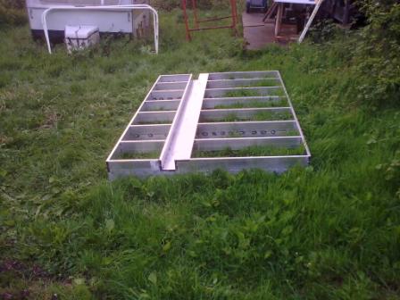

Bonsoir à tous,
Bon me revoilà, j'ai eu une galère de logement et du coup je n'ai plus mon coin atelier enfin...
J'ai commencé de réaliser mon 1er projet 100% aluminium c'est une table de découpage avec une rainure au milieu pour laisser passer la lame de scie circulaire.
Le but est de découper des planches de contreplaquer de 125x250cm sur une table très légère qui peu restée dehors.
Pour faire le plateau de 260x160cm j'ai acheter des règles de maçon 400x10x1,8cm épaisseur 1,2mm.
Je ferais des pieds réglables indépendant après.

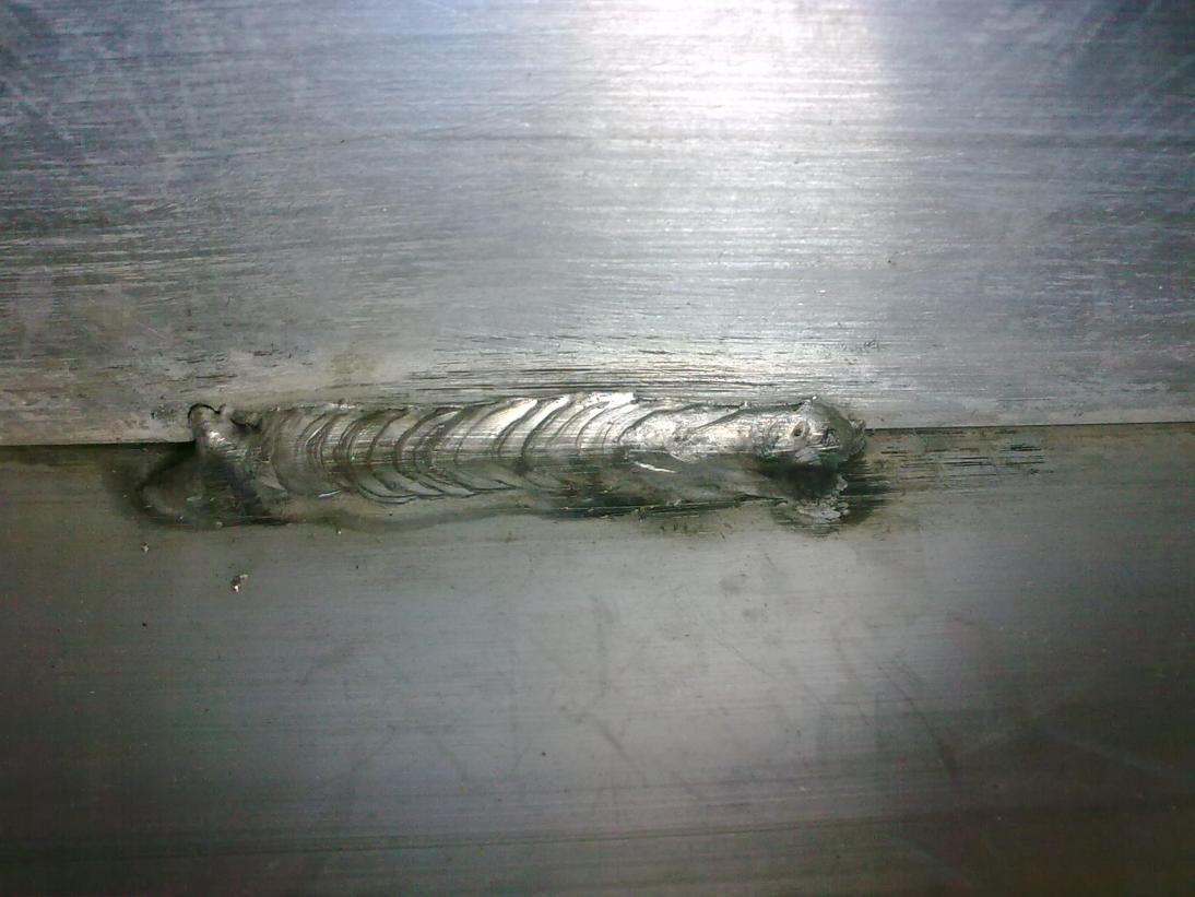

Mon poste à souder est un GYS pearl avec ses 4 galets, du fil de 1mm et de l'argon.

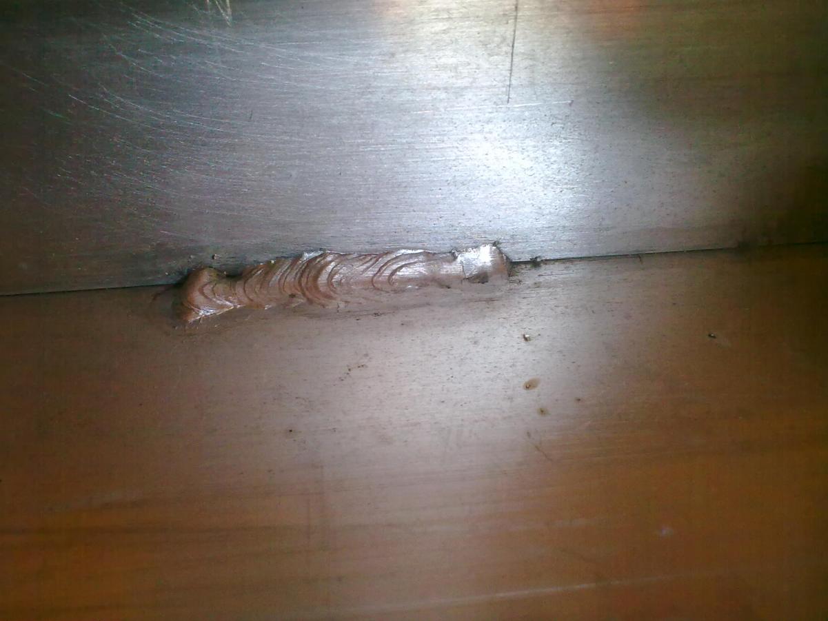

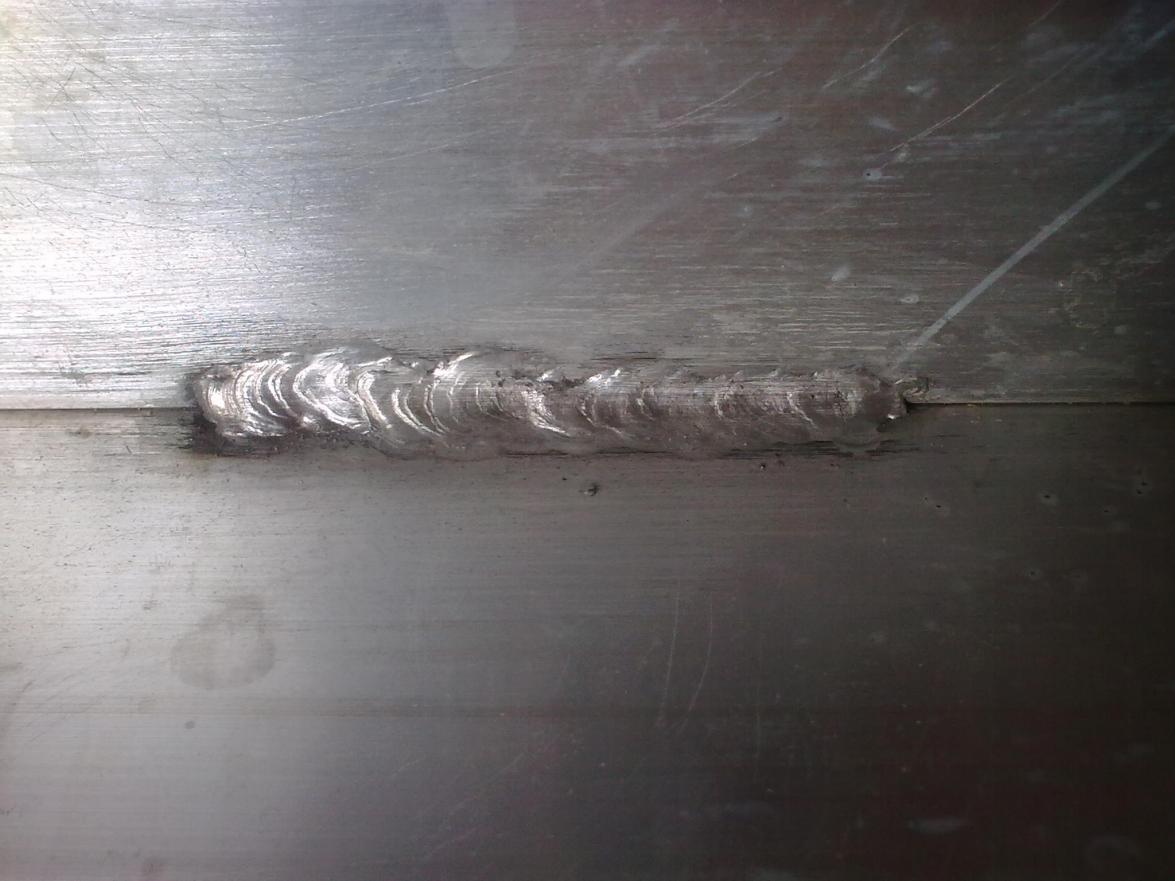

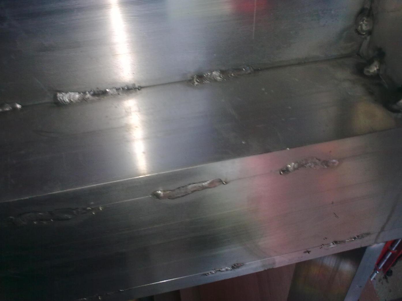

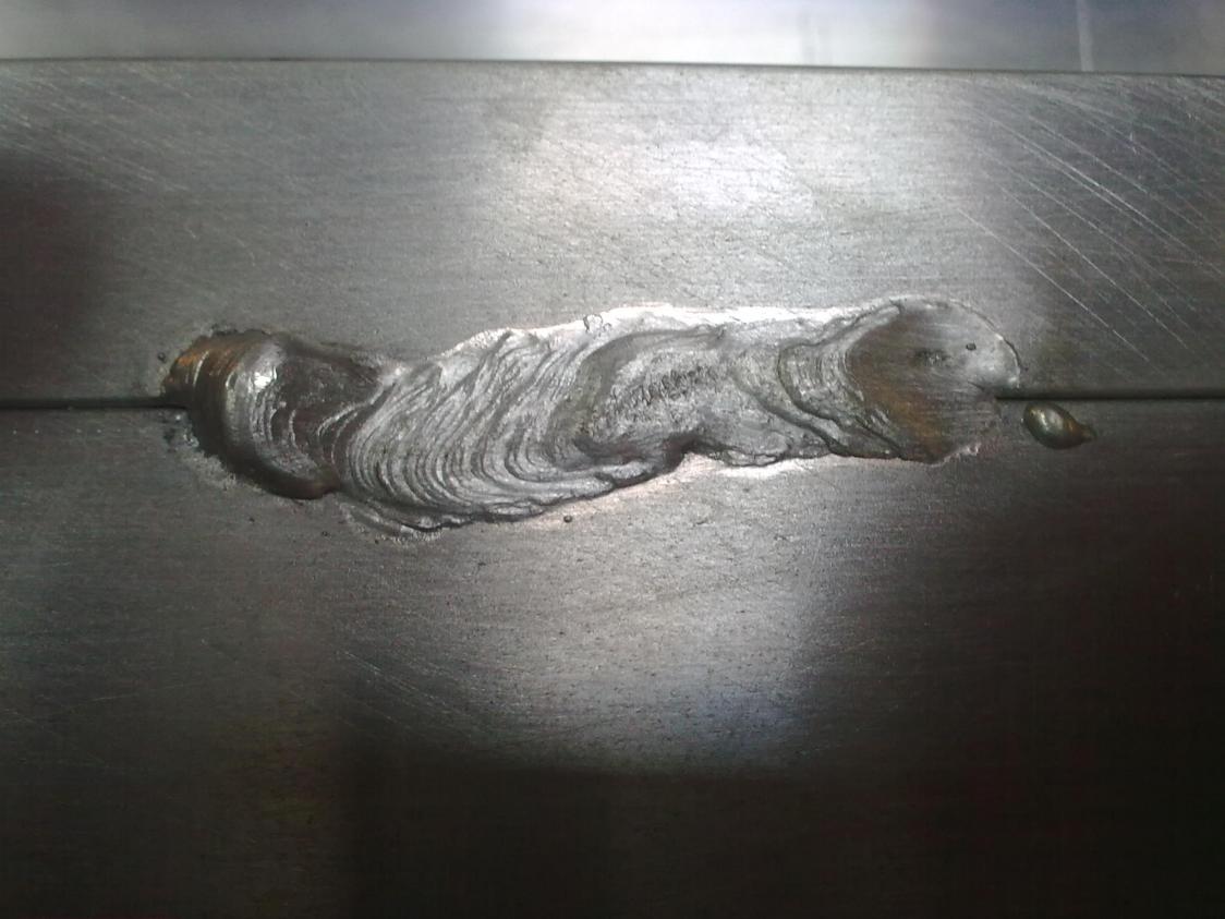

épaisseur de 1.2mm c'est pas facile à souder un coup à plat un coup en angle, le plus dure c'est les extrémités

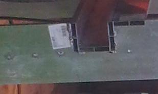

Et j'ai une grosse remarque négative sur le pearl xl : il n'a pas l'air d'encaisser le travail plus de 3heures par jour même en respectant les temps de pose.
Sur la dernière photo on voit sur la droite le horreurs qu'il m'aide à faire. Ça soude plus du tout il me fait des grosses goutes et après il amorce et le fil reste soudé à la pièce.

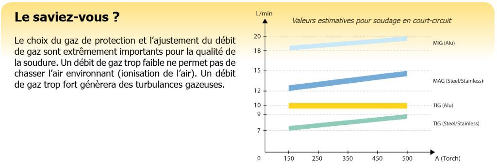

J'ai aussi un problème de débitmètre je n'arrive pas à dépasser les 13litres/minute.
Voilà ce que j'arrive à faire en amateur avec le pearl xl

salut,
J'ai revu mon collègue métallier ce matin au magasin où j'ai acheté mon gys. Il m'a refiler quelques conseilles et j'ai échangé mon détendeur qui dépassait pas les 13l/min.
Ça marche vraiment mieux et j'ai enfin compris je soudai vraiment trop près du point chaud. Du coup en reculant un peu la torche mes soudures ressemblent à des soudures!
Aujourd'hui j'ai fais quelques cordons entre du tube diam40mm ép2mm des profilé plats de 20x4mm sur du tube rectangle de 1,2mm avec le même réglage soit
Débit= 8,4m/min de fil de 1mm alu
U= 16,4V
I = 74A
Je commence avec le mode synergie et après je passe en mode manuel pour varier la tension ou le débit du fil.
A+

Un an après, et toujours dans l'aluminium...
Je ne maitrise toujours pas la soudure comme un pro, mais je suis bien fier des résultats que j’obtiens. Je reviens aujourd'hui pousser un "coup de gueule" contre gys ou plus précisément contre les détendeurs gaz de chez gys;
Rappel des faits : J'ai acheter un gys pearl xl avec une torche supplémentaire aluminium, galets 1mm alu etc. enfin, tout pour l'aluminium et un contrat pour l'argon pur.
Après avoir lu le petit livret vendu avec le poste, j'ai vu cette phrase :
Le débit de gaz en alu se situe entre 15 à 25 L/min selon l’environnement et l’expérience du soudeur.
Et moi, comme un amateur je serais la molette a fond sur le détendeur et celui ci n'est jamais monté au dessus de 12litres/minute! quand il faudrait 15-25L/min. J'ai fais changer 2 fois le détendeur en expliquant que j'ai acheter un mano 0>20L/min. qui s’arrête à 12L/min!
Au bout de la troisième fois que j'ai changer le manomètre, mon vendeur m'a proposer le plus gros mano gys 0>30L/min.
Quand je l'ai reçu, et après avoir payer la différence, soit le double du prix, je l'ai essayé et là!! : miracle! quand je soude ça crépite comme il faut et ça soude très bien sauf que : molette à fond = 18L/min. ça craint gys!!!
Pour mettre en garde les amateurs qui comme moi se ferait avoir par gys et leur mensonges!
Le manomètre gys 0>20L/min s'arrete à 12L/min. maximum.
Le manomètre gys 0>30L/min s'arrète à 18L/min. maximum.
Voila pour leur pub! et en plus ils mettent les courbes dans la doc de leurs mano:
Je voudrais bien qu'un gars de chez gys me contact pour prendre sa soufflante.
Voila tout ça pour dire que le Pearl XL est vraiment un très bon poste pour l'aluminium et pour un amateur comme moi, mais pour les manos, choisissez une autre marque.
A+
11/04/2015 16:34:31
vous avez entièrement raison pour les débilitres GYS
certains sont vendu avec les postes il n ont même pas de mano pour régler le débit juste la molette la précision ne doit pas être terrible réglage au pif :D
