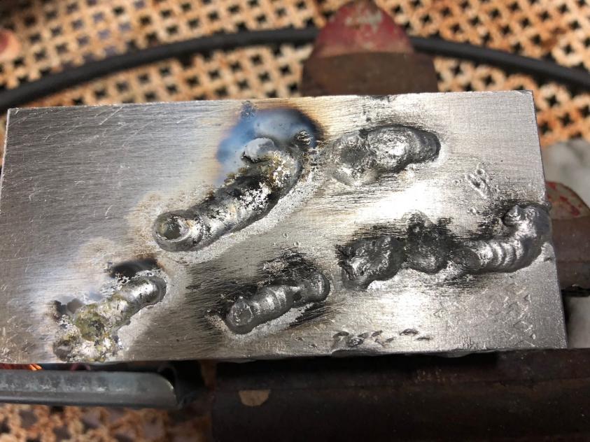

Faisant souvent de petites pièces mécaniques, je suis bien équipé : tour, fraiseuse, étau-limeur.
Actuellement je cherche à faire des boitiers métalliques avec de nombreuses découpes sur le dessus c'est un travail de chaudronnerie.
Faire une boite complète en tôle pliée est trop difficile, j'ai contacté quelques entreprises spécialisées qui veulent faire une série mais ne sont pas intéressés par deux pièces.
J'ai donc fait découper une tôle d'aluminium puis plier 4 plis et je voulais assembler deux flasques sur les côtés pour fermer la boite.
Je voulais souder ces deux plaques d'aluminium mais les résultats sont réellement catastrophiques !
On voit beaucoup de vidéos sur YT de soudure aluminium au TIG, cela parait si simple et si facile ...
Je me suis équipé d'un poste "WSME 200" assez gros et rustique qui devrait être capable de faire le job mais après deux jours d'essais en ayant vidé une demi bouteille d'ARCAL et choppé un magnifique coup d'arc, le constat d'échec est malheureusement là ...
J'ai bien sûr commencé sur des chutes pour faire quelques essais sans rien obtenir de probant.
Sur ce poste la fréquence AC n'est pas réglable, seule la fréquence du mode pulsé se règle ainsi que le courant de pointe et le courant de base, bien sûr prégaz,, etc ...
Pour simplifier, je n'arrive pas à avoir un arc précis et un point de fusion où toucher brièvement avec le métal d'apport.
J'ai une espèce de plasma instable et dés que j'approche la baguette d'aluminium j'ai un gros bout qui fond partiellement en faisant une grosse crotte sur la tôle !
J'ai aussi beaucoup de suie ( MgO ? )
j'ai une électrode dorée au Lanthane de 2 mm, j'ai essayé d'augmenter le débit d'argon mais rien n'est simple.
Impossible d'obtenir sur une surface plane, un cordon net, précis et propre et surtout reproductible, comme on peut le voir sur les vidéos.
Merci de votre accueil et de votre aide !

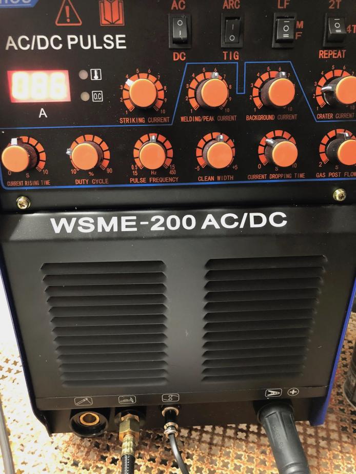

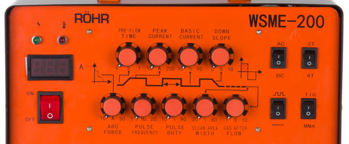

Pourriez vous poster une photo de la façade de votre poste. "WSME 200" est une référence qui renvoie vers beaucoup de postes différents.
Je ne trouve aucun modèle de ce type qui ne permette pas le réglage de la balance et de la fréquence.

La face avant du poste :
L'intensité entre 70 et 100 A
La buse en alumine doit faire 9 ou 10 mm de diamètre, j'ai essayé une plus petite c'est pas mieux !
J'ai bien sûr essayé un peu tous les réglages surtout les plus importants : courant et balance.
J'ai essayé avec l'électrode affutée et c'est peut être le moins pire, j'ai un semblant de précision de l'arc et presque la zone de fusion brillante où toucher avec la baguette mais dès que j'approche c'est la cata, j'ai un trop gros bout qui fond, j'ai une grosse goutte qui perle à la surface de la tôle avec des flammèches bleues et c'est pas la peine de continuer .
à suivre des photos du massacre !

Pour la préparation : petit tambour abrasif immédiatement avant les essais.

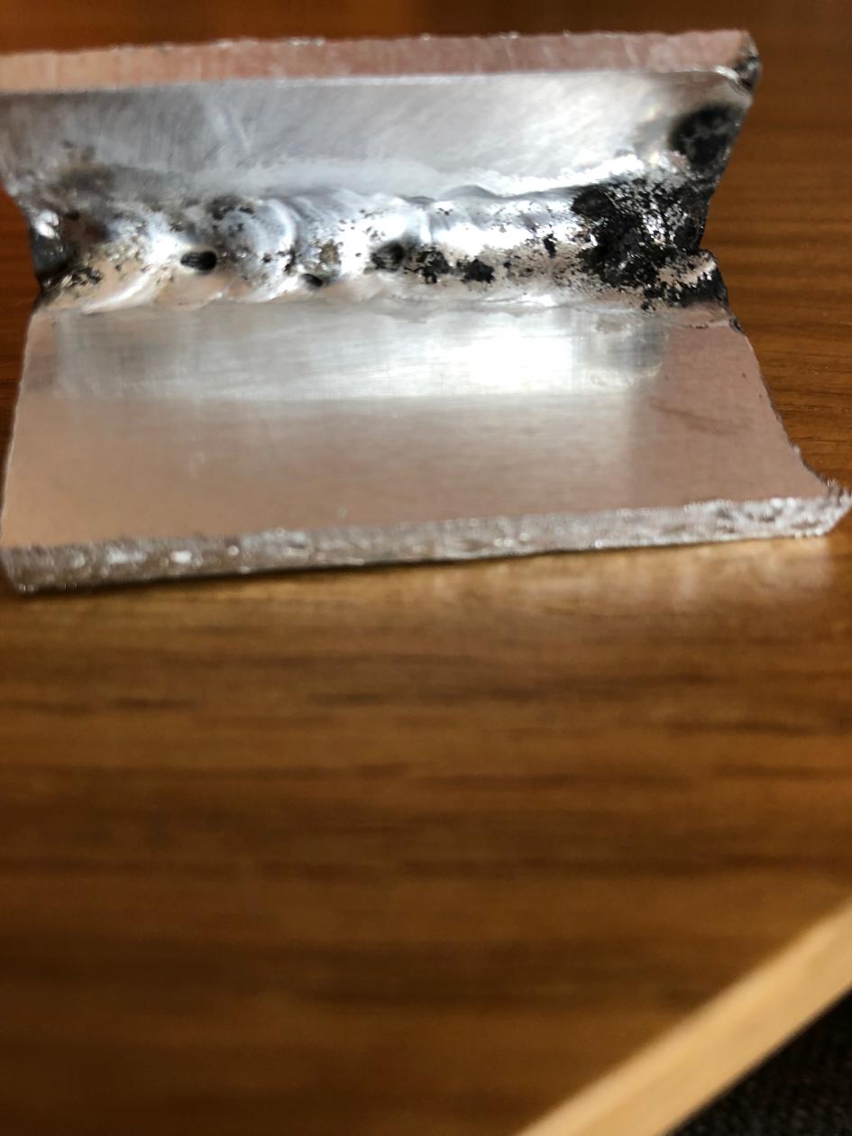

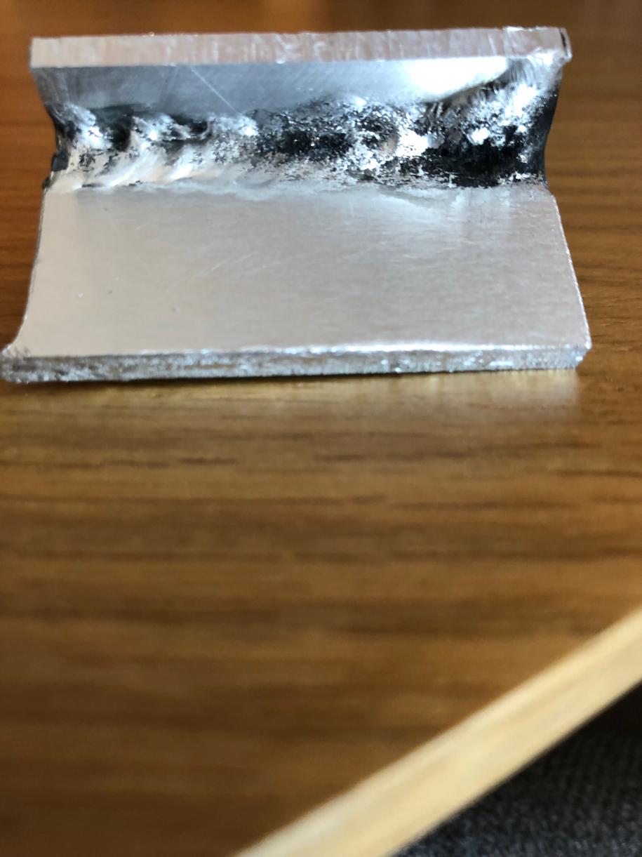

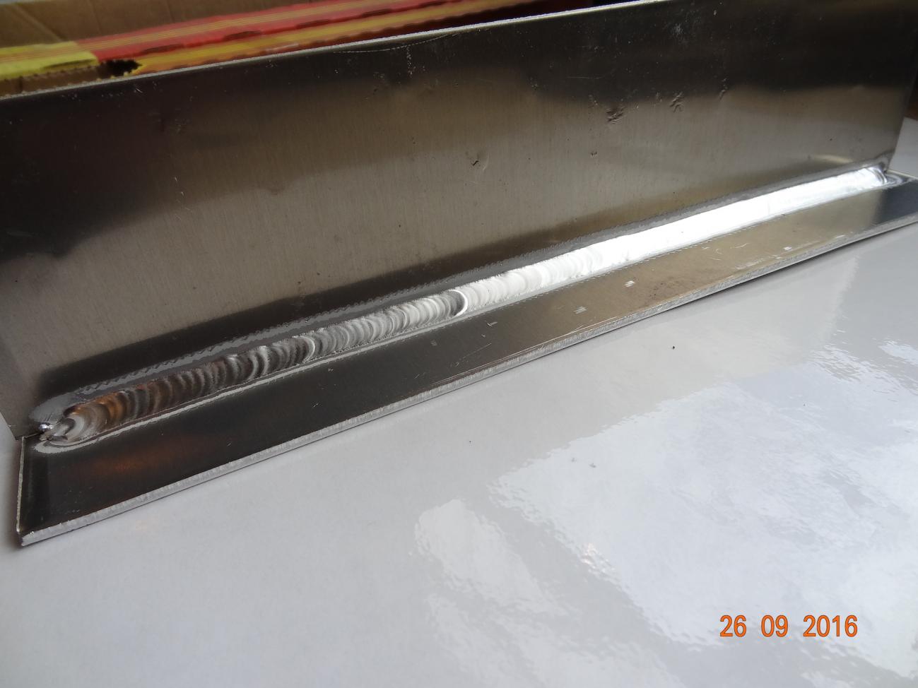

Une photo des derniers essais, c'est moche mais par rapport aux tentatives précédentes avec des crottes et de la suie partout !

Merci pour la règle " 1 l par mm de diamètre de la buse" c'est facile à retenir et ça fixe bien les choses:)
Pour l'intensité c'est délicat car on a vite fait d'effondrer la tôle, ça ne prévient pas ! Je crois qu'il faut éviter d'insister en voulant par exemple à tout prix fondre une goutte de soudure. Soit c'est bon, on a le bain de fusion bien brillant, soit on ne l'a pas et il est inutile d'insister.
Pour la mise en forme de l'électrode vous n'êtes pas tous d'accord, certains disent qu'il est inutile de la meuler en pointe. Ma petite expérience récente m'a cependant montré que l'arc était bien plus précis avec une électrode pointue.
Par contre cette pointe s'émousse assez rapidement mais cela devrait s'arranger avec des électrodes d'un diamètre supérieur.

Testez balance à 50%
Fréquence à 90hz
Pas de pulsé
Tungstène sorti de 5mm
Tungstène 2.4 pas 3.2 pour 160A

Tout d'abord suivez les conseils de Tharkey pour les électrodes (WL20 ou WL15 en diamètre 2,4 ou 3,2), buse N°8 (12 mm) avec 12 l/mn (moins pour un diffuseur à tamis).
Envoyé par Scoopy
Le problème est que vous ne mettez pas assez d'intensité, du coup vous avancez très lentement et l'alu chauffe trop et s'écroule.
Pour du 4 mm, vous devriez être entre 160 et 180 A. Vous avancerez beaucoup plus vite et l'échauffement restera plus localisé.
Par contre, il faut suivre avec le métal d'apport...
[QUOTE]Pour la mise en forme de l'électrode vous n'êtes pas tous d'accord, certains disent qu'il est inutile de la meuler en pointe.[\QUOTE]
C'est vous qui avez raison. Avec les postes modernes il faut affûter l'électrode pour le soudage AC. L'arc est bien plus précis et concentré.
Une électrode de diamètre supérieur (pour une même intensité) vous fera perdre en précision.
Pour que la pointe ne s'émousse pas et ne finisse pas par former une boule, il faut limiter le temps positif (décapage) dans le réglage de balance.
Idéalement, si vos pièces sont bien préparées et dégraissées, vous pouvez descendre à 40% de décapage.
La fréquence joue également un rôle important, mettez entre 100 et 150 Hz.
Pour votre préparation, évitez les abrasifs qui laissent des inclusions de grains et peuvent redéposer des salissures.
Il vaut mieux utiliser une vieille lime (propre) et dégraisser ensuite.
Je ne sais pas si vos boites doivent être étanches, mais ce sera le niveau de difficulté suivant...
Bon courage.

Il me semble que vous faites fausse route. Duty cycle est un bouton dédié au réglage du mode pulsé. La balance serait ,pour moi, a régler avec le bouton clean width.
#37

14/06/2019 06:10:04
Envoyé par Tharkey
Re,
Pourtant "Duty cycle"est gradué de 10 à 90 % alors que "Clean width" va de -5 à + 5 et "Pulse frequency" comporte deux échelles, de 0,5 à 15 Hz et de 250 à 450 Hz.
Très bonne remarque en effet ! En remontant au premier message et après de rapides recherches, les commandes devraient ressembler à cela :
Le réglage de balance (clean width) est bien gradué de 20 à 80 %.
Etant donné qu'il s'agit d'un modèle générique chinois, on trouve pas mal de variantes.
Dans cette documentation sommaire, le bouton s'appelle "pulse cleaning" (noter qu'il y a toujours la racine "clean").
Encore faudrait il donc savoir précisément de quel poste on parle...

14/06/2019 08:42:16
Je remet la photo du poste :
- - - Mise à jour - - -
Sur mon poste "clean width" est gradué de -5 à +5
#42
14/06/2019 09:38:49
Envoyé par Scoopy
A l'origine vous avez mis 4 photos différentes et jusqu'ici aucune de VOTRE poste...
Les graduations -5 à +5 n'ont pas grand sens, mais logiquement on peut quand même déduire que la position neutre (centrale) correspond à 50/50.
Il faut donc le mettre sur la gauche et faire des essais, en supposant (simple supposition, comme tous ces postes ont la même base) que l'on fait varier de 20 à 50 % sur la plage gauche ?
Reprenez les essais sur cette base avant toute autre chose.
Non, non, regardez bien, je n'ai mis qu'une seule photo de mon poste, au début de la discussion, remise une seconde fois ce matin.
Les autres photos ne viennent pas de moi :)
Je vais reprendre la notice, même si c'est succinct, une deuxième lecture permettra peut être de lever le doute.

Après re-lecture de la notice, il semble effectivement que ce qui correspond à la balance est le "clean width" puisqu'il est indiqué que le "-5" correspond à 20% et que le "+5" correspond à 80 %, pourquoi ce n'est pas indiqué en clair ? Allez comprendre ...
Le "duty cycle" gradué lui de 10 à 90 % concerne la répartition entre courant de pointe "peak current" et courant de base " background current" correspondant au mode pulsé dont la fréquence est variable de 0,5 à 450 Hz en deux gammes, sélectionnées par le commutateur "LF" en haut à droite, Ouf !

Vous avez raison, je ne vois pas ce que venaient faire ces images trompeuses. :confused:
Justement, sur votre photo un autre détail m’interpelle : Je trouve curieux une torche WP26 avec ce type de raccordement.
Normalement, sur une WP26, le câble électrique et le gaz sont séparés. Mais rien ne m'étonne avec ces chinoiseries...

@Locouarn,@Scoopy,
La manière d'indiquer la variation de la balance varie d'une marque de poste a l'autre.
Chez kemppi, la balance peut être reglée de 0 a -10, chez Miller c'est 20-80%, chez Fronius -5/+5...
Certains postes ont un decapage max dans un sens, d'autres dans le sens opposé :rolleyes:.
A chaque poste ses différences, mais le principe est toujours le même quand on a compris: une position "neutre" et un maximum et un minimum de décapage aux extrêmes.
@Scoopy: voyez pourquoi je vous avais dit de laisser tomber tous les autres réglages dédiés au pulsé! :p

J'ai mis à jour mon profil :)
La torche est une WP 17 et pas une 26
Pour le mode pulsé ce n'est pas une volonté de l'utiliser mais plutôt la difficulté de savoir quels réglages concernent ce mode.
Maintenant j'ai compris les réglages qui s'y rapportaient et surtout repéré le switch qui permet de le désactiver.

Les traces noires et l'aspect du cordon font penser à plusieurs défauts possibles :
- Torche trop inclinée provoquant un mauvais inertage du bain.
- Arc trop long (torche trop inclinée ou trop éloignée). La pointe de l'électrode doit être à 2-3 mm maximum du bain.
- Amenée insuffisante et irrégulière du métal d'apport.
Essayez avec "clean width" sur -3 et appliquez vous sur les points ci-dessus.
La pointe de l'électrode doit dépasser de 5 mm de la buse (avec un diffuseur classique).
Dans un angle rentrant cela peut être insuffisant, augmentez si nécessaire...
Courage.
#56
17/06/2019 13:05:14
Vous commencez par du dur....
De l'alu et en plus en angle rentrant.... en angle c'est 180A
La noirceur vient du tungstène trop loin du bain voir de touchette qui polluent le bain...
Commencez par faire des lignes sur de l'acier pour apprendre le bon geste.....
Vous gagnerez du temps....
#57

Merci pour ces précisions, je vais régler un peu la balance sur - 4. La sortie d'électrode est OK mais 3,2 c'est un peu gros, je vais repasser en 2 ou 2,4 mm.
Pour le noir, effectivement il y a eu contact avec l'électrode car comme je l'ai dit, j'ai été surpris par les nouveaux réglages.

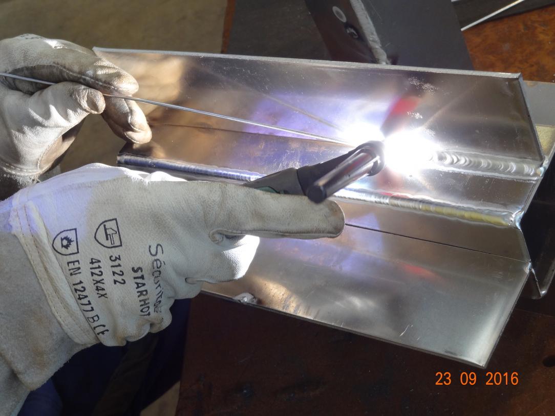

Locouarn , ce type de raccordement était le standard chez Fronius avant de passer au raccords a baillonette avec gaz au centre.
C'est du 3/8 , le weldbach a le même type de raccord.
Je démonte toujours la torche sur mon poste de chantier , et je trouve ce type de raccord plus pratique que les modèles avec gaz séparé.
Scoopy ne vous embêtez pas avec l'acétone et les traces de doigts , vous ne réalisez pas des soudures radio. Le problème de vos soudures ne vient pas de la préparation.
Votre métal d'apport doit " lécher " le métal de base , si votre tungstène est pollué vous arrêtez.
Attention, sur une pièce aluminium de petite taille , elle monte vite en température, il faut ajuster l'ampérage.
Cela n'engage que moi , mais je met la balance toujours a 50% .

Lorsqu'on soude au TIG de l'aluminium, parmi les "détails" qu'il faut avoir présents à l'esprit, il y a le fait que l'aluminium fondu dissout le tungstène en même temps qu'il s'amalgame au tungstène. Ce problème est très bien connu des gens qui font des aluminures de miroir astronomique. En soudage il est donc important de ne pas faire toucher l'électrode de tungstène au bain d'aluminium sinon il y a une pollution immédiate.

OK, les dépôts noirs que j'ai à certains endroits sont probablement dû à cela. J'ai effectivement constaté qu'en touchant l'électrode avec le métal d'apport, il se forme une grosse goutte, parfaitement adhérente au tungstène, il n'y a pas d'autre solution que de meuler et réaffuter.
Même si l'électrode de 3,2 fonctionne bien, j'ai intérêt à repasser à la taille en dessous, j'aurai probablement un arc plus précis et moins de risques de contact et de pollution.

J'essaye d'aller vite mais j'ai toujours un gros morceau qui fond et forme une grosse goutte que j'arrive à fondre mais qui se dépose difficilement sur les deux parois perpendiculaires à la fois.
D'après ce que vous décrivez, le problème est que vous amenez le bout du métal d'apport dans l'arc au lieu de l'amener dans le bain de fusion.
De ce fait, il fond "en l'air" et la goutte va ou elle veut au petit bonheur...
Relire la page 28 du document ESAB.

Le problème c'est que je n'ai pas de bain de fusion vraiment précis. Je vois que ça décape en devenant brillant mais ma baguette commence à fondre bien à distance de l'arc comme si j'avais un plasma trop large.
Dés que j'approche même très vite, j'ai entre 5 et 10 mm de baguette demi-fondue qui tombe en avant de l'arc. J''arrive ensuite à le fondre et à l'inclure dans la tôle mais c'est soit sur la tôle horizontale le plus souvent, rarement sur les deux ...
Je suis repassé avec une électrode de 2 mm ( verte ou or, pas de différence notable ) dépassant de 6,8 mm, affutée. 160 A
Il me semble que c'est moins bien comparativement à l'électrode bleue de 3,2 mm.

Il faut moins incliner la torche... en partant à angle droit,inclinée la de 10 degrés max

Je ne crois pas être trop incliné, ne serais ce que du fait du manque de place dans la boite, mais je vais faire attention à ce point lors des prochains essais .

Je pense que j'ai encore un réglage du poste à modifier, car l'arc est trop large et peut être aussi du fait de l'angle interne, la zone "chaude" est trop étendue donc mon métal d'apport fond trop vite, avant d'avoir atteint le bain de fusion.
Sur la vidéo, j'ai remarqué qu'il attend pas mal de temps après avoir allumé l'arc, avant d'approcher la baguette. Je crois que c'est aussi un point important.
Je n'attend peut être pas suffisamment de peur de fondre la tôle et que ce soit visible extérieurement ?
Autre chose, avec 160 A je crois que j'ai atteint les limites des connexions de ma torche : l'arrivée de gaz et l'alimentation électrique sont communes, seul est séparé le fil du contacteur.
Au bout de quelques minutes seulement, le tuyau/câble est très chaud. Je ne sais pas quelle est la limite de courant pour ce type de branchement mais je suis probablement au dessus des limites !
Bonne réflexion, reste à trouver la cause et le remède. La résistance du faisceau (point N°3) joue peut-être en limitant l'intensité effective.

Tout d'abord, je règle la fréquence à 150 Hz, la balance à 30% de décapage, électrode WL20 de 2,4 affûtée.
Le point sensible, c'est l'intensité. Sur de petites pièces, je suis descendu à 110 A pour obtenir un résultat satisfaisant !
Nous faisons peut-être fausse route depuis le début avec des intensités plus élevées en se basant uniquement sur l'épaisseur de 4mm.

Non, je répète que je n'ai pas de réglage de fréquence possible. En AC c'est 50 Hz ou 100 Hz si redressement du secteur en double alternance, ce qui est probable pour la puissance mais pour le pilotage en fréquence, c'est tout bêtement 50 Hz je crois vu le bruit que ça fait.
Le seul réglage de fréquence dont je dispose concerne le mode pulsé, de 0,5 à 250 Hz en deux gammes, que je n'utilise pas selon les conseils donnés.

23/06/2019 14:30:03
Un petit rappel pour faire comprendre à tous que le soudage de l’alliage d’aluminium série 5000 et 6000 est difficile et aléatoire.
J’ai environ 40% d’échec lors de qualifications de soudeurs en TIG / 141 et en MIG / 131 en angle FW selon EN ISO 9606-2 de 2017 et EN ISO 10042 de 2018
J’ai plus de 80% d’échec lors de qualifications de soudeurs en TIG / 141 et en MIG / 131 en bout à bout BW selon EN ISO 9606-2 de 2017 et EN ISO 10042 de 2018.
Le soudage de l'aluminium est facile lorsqu’il n’y a pas de contrôle (visuel, ressuage, radiographie, pliages, macrographies)
Si votre soudure exige des CND vous pouvez serrer les fesses...
Et je rencontre des soudeurs professionnels expérimentés et habitués au soudage de l’aluminium qui échouent sans explication plausible.
Amicalement

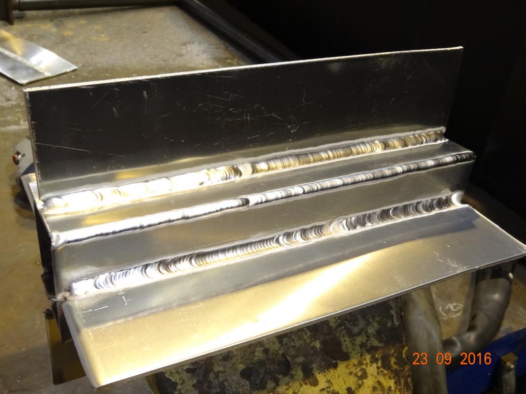

J'ai mieux que cela, je peux vous faire la démonstration du soudage de votre cas particulier.
Qui doit ressembler à peu près à cela :
Quelques exercices par des soudeurs en formation.
Mais vous n'en avez pas le temps je crois.
Avec du temps libre on peut faire beaucoup plus de choses comme une semaine de formation spécifique ...

Merci pour les photos, c'est très bien et cela montre vers quoi il faut arriver.
Par contre les vidéos sont intéressantes, non pas finalement pour le résultat obtenu avec ou sans "tricherie" mais pour l'aspect de l'arc en fonction des différents réglages.
Je crois que j'ai encore des choses à modifier au niveau du poste .

Toujours à propos des photos, le décapage des tôles n'a pas l'air d'avoir été très poussé et pourtant le cordon est bien régulier, il n'y a pas de suie .
Encore un élément qui me laisse penser que j'ai encore un problème de réglage ?

Bonjour je déterre le sujet car j'ai le même problème pour la soudure alu.. Récent detendeur d'un poste tig de chez stalhwerk (le plus cher pour pas être trop déçu) j'en suis satisfait pour le carbone et l'inox où j'arrive à faire de beaux cordons (je suis débutant tout est relatif) la fonction "spot" est super.
Mon souci c'est que je n'arrive pas à créer un bain de fusion, ça décape et ça defonce l'alu à vitesse grand V si je n'arrête pas en quelques secondes.. J'ai bien épluchez le site et différent tuto ou vidéo sur internet. Je ne pense pas que ce soit un problème de réglage du poste..
Pour info: mode AC (évidemment)
Electrode WC20 1,6 et 2,4 essayées
De 70 à 200 Ampères
Balance de -40 à +40 et fréquence de 80hz à 200hz
Le poste à un fonction "largeur de l'arc" en plus des précédents énumérés de 20% à 70%
Débit de gaz inconnu je suis en B jetables pour le moment
Buse de 7 avec tamis
Aluminum brut: plat de 40mm x 130mm x 3mm (sur l'étiquette il ya 5174) mais pas sur que soit la nuance et sur une tôle nuance inconnu que j'ai découper en morceaux 35mm x 50mm x 1,5mm
Franchement je sèche j'ai pourtant comme dit avant bien lu les différents conseils..
Si une lumière peut m'éclairer SVP et si quelqu'un a le même poste y arrive t'il ?
