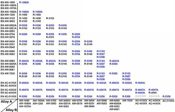

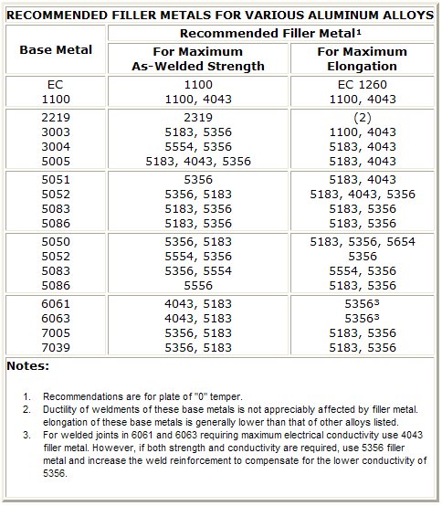

J'ai besoin de souder au TIG une pièce usinée en alliage 5083, avec un profilé en alliage 5754.
Selon vous est-ce possible ?
Si oui quelle nuance de métal d'apport dois-je utiliser?
Et y a-t-il des précautions particulières à prendre ?
Merci d'avance de vos réponses.
Fred.
Vous pouvez réaliser un assemblage hétérogène et souder un alliage d'aluminium 5754 (ancienne appellation AG3) avec un alliage d'aluminium 5083 (ancienne appellation AG4.5)
Le métal d'apport sera soit un ER 5356 soit un ER 5183
La résistance mécanique sera celle du 5754 (Rm > 190 MPa)
Il faut bien décaper mécaniquement la surface de vos pièces avant de souder pour enlever une partie de l'oxyde d'aluminium.
Il faut casser les carres envers de vos pièces si vous réalisez une passe de pénétration pour éviter les inclusions d'oxyde.
Il faut de préférence souder en TIG avec courant alternatif sous argon pur ou argon + hélium
