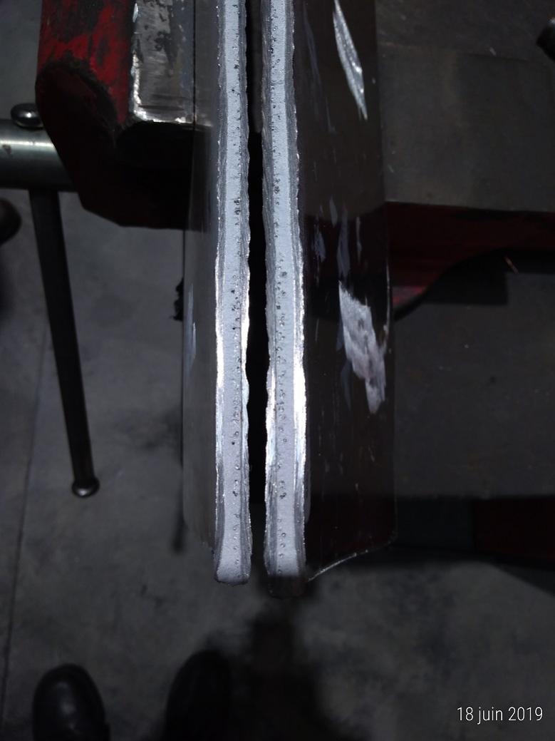

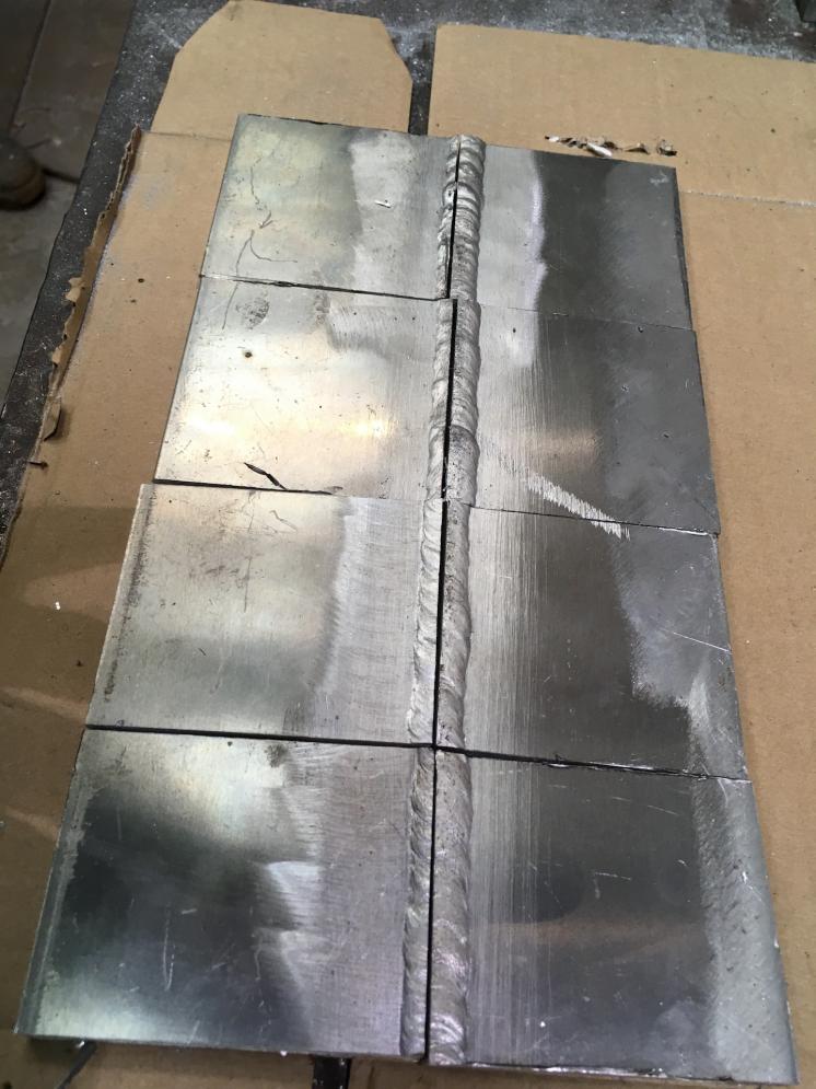

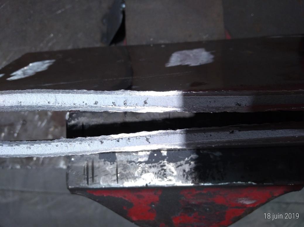

Pour les connaisseurs du soudage MIG ALU :
Voici le résultat (très parlant) de la dernière texture réalisée sur un essai BW de soudage MIG / 131 sur tôle aluminium série 5xxx en bout à bout en PF avec reprise envers type bs, épaisseur 6 mm
Une passe face endroit et une passe face envers.
Courant pulsé
Gaz Argon 5.0
C’est une soudure inacceptable
Présence de soufflures sphéroïdales hors critères sur toute la soudure de la tôle
Amicalement

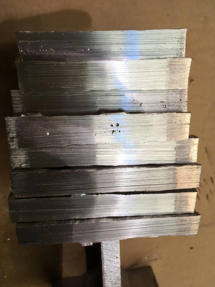

25/06/2019 10:27:07
Merci Dominique,
Même si je ne suis pas un adepte de l'essai de texture, dans ce cas précis ou les défauts sont importants, il est très lisible.

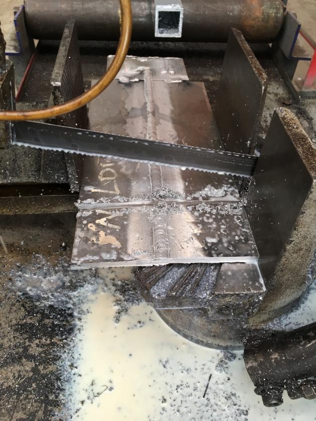

Les traits de scie préalables sont délicats à réaliser.
On peut aussi scier entièrement le joint :
On pourrait appeler ça une "macrographie longitudinale" ?
Les soufflures apparaissent nettement avant même le polissage.
J'y ai aussi détecté du collage.
Amicalement,
