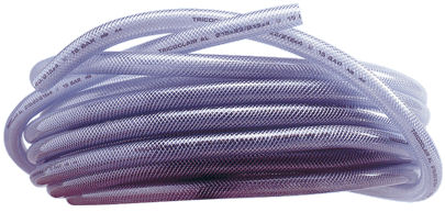

Le choix du tuyau souple en caoutchouc, uréthanne, butadiène-styrène ou bien en PVC est une erreur grave de sélection (perméabilité élevée à l'humidité par diffusion) !
Beaucoup de sociétés utilisent le tuyau souple TRICOCLAIR de HOZELOCK pour le transport du gaz d'inertage mais celui-ci est en PVC et polyuréthane donc peu recommandable pour le soudage de l'aluminium.
Il est recommandé d'utiliser du tuyau souple en Téflon ou bien encore en Polyéthylène qui présentent le coefficient de perméabilité à l'humidité le plus faible.
Donc aujourd'hui, il faut demander un certificat de conformité du coefficient de perméabilité à l'humidité de vos tuyaux souples pour assurer la qualité de vos inertages.

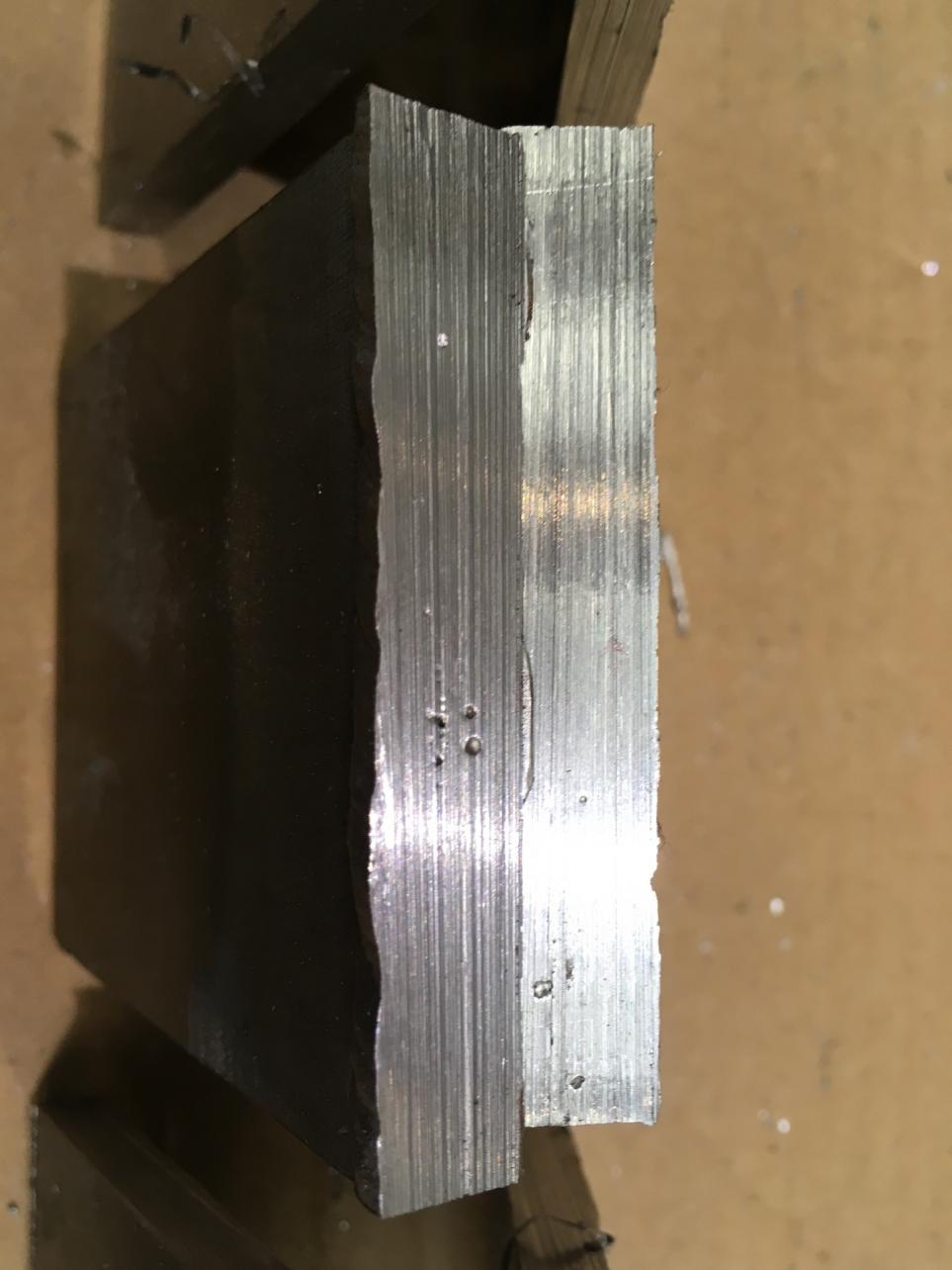

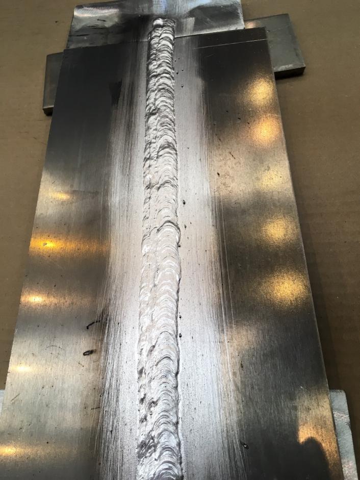

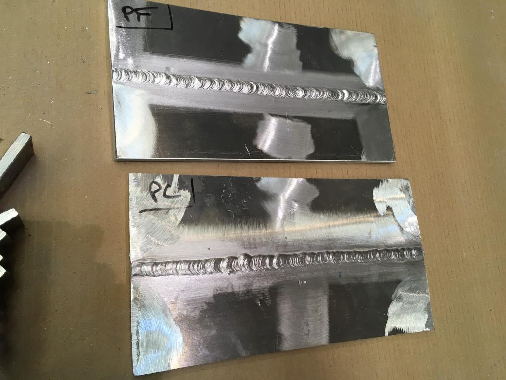

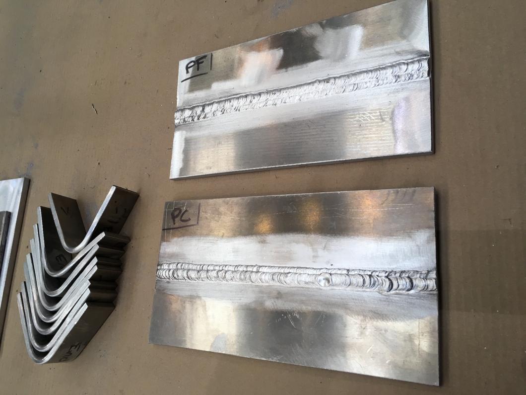

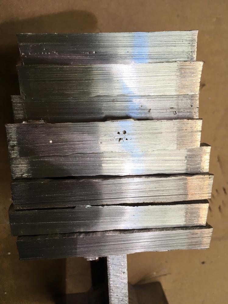

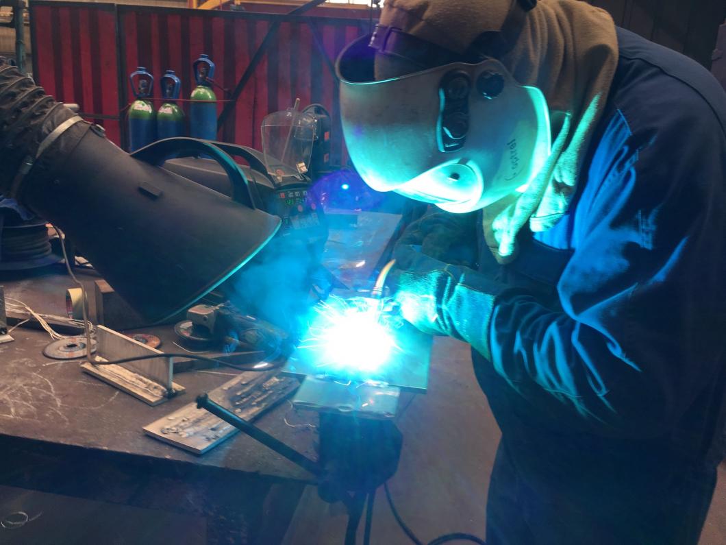

Un reportage lors d'une prestation pour du MIG alu (131) sur chantier naval.
Une semaine de formation, avec QS par le BV le vendredi.
Tôles épaisseur 10 mm, en bout à bout, en PA, PC, PF, avec reprise envers.
Tôles épaisseur 8 mm, en angle intérieur, en PB, PF, PD.

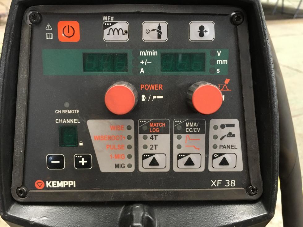

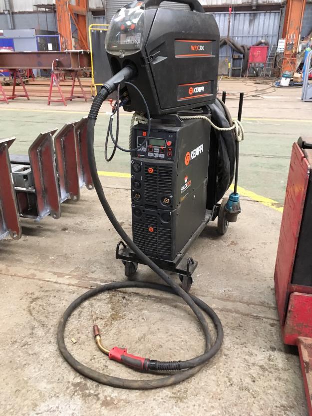

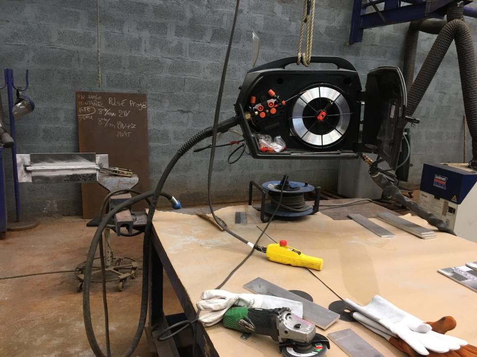

Pour un excellent soudeur, Yann, aguerri en 111, 136, et en 141 alu.
Un très bon générateur pulsé de marque Kemppi avec départ chaud (hot start), évanouissement (crater filler), et des lignes synergiques dédiées à l'aluminium.
Avec une torche de 3 mètres pour limiter le frottement du fil et une gaine spéciale.
Des galets pour l'alu, rainurés en "U".
Des tubes contact pour alu (diamètre légèrement supérieur que ceux dédiés au métaux lourds, à cause de la dilatation du fil).
Fil de diamètre 1,2 mm
Gaz Ar/He 30/70
Les angles ont été une formalité pour Yann, nous sommes passés rapidement aux assemblages bout à bout :

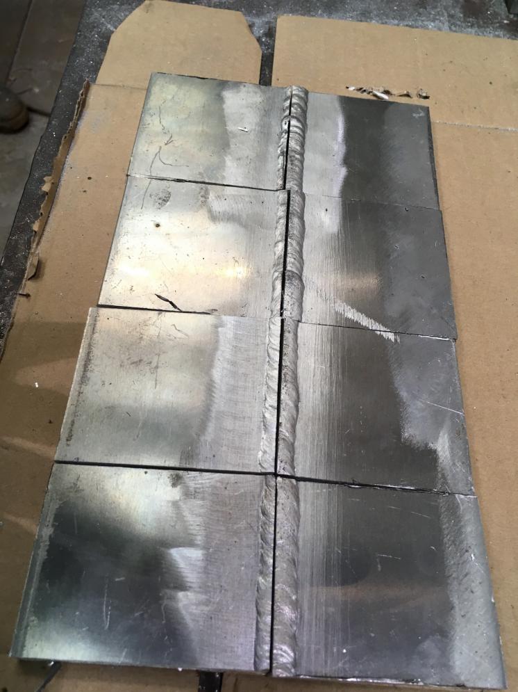

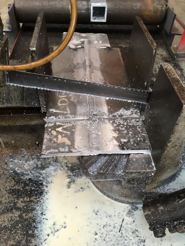

À cette occasion, j'ai pu repérer des soufflures avec un contrôle destructif maison.
Cela ne remplace pas des US ou des radios, mais ça peut aider avant les QS.
L'éprouvette est coupée transversalement en 4 parties, puis longitudinalement à peu près au centre du cordon (pas tout à fait pour pouvoir observer les soufflures qui se concentrent au centre du joint).
On remarque très bien les soufflures, sans polissage qui risquerait de les boucher.
J'ai même détecté du collage en fond de reprise envers !

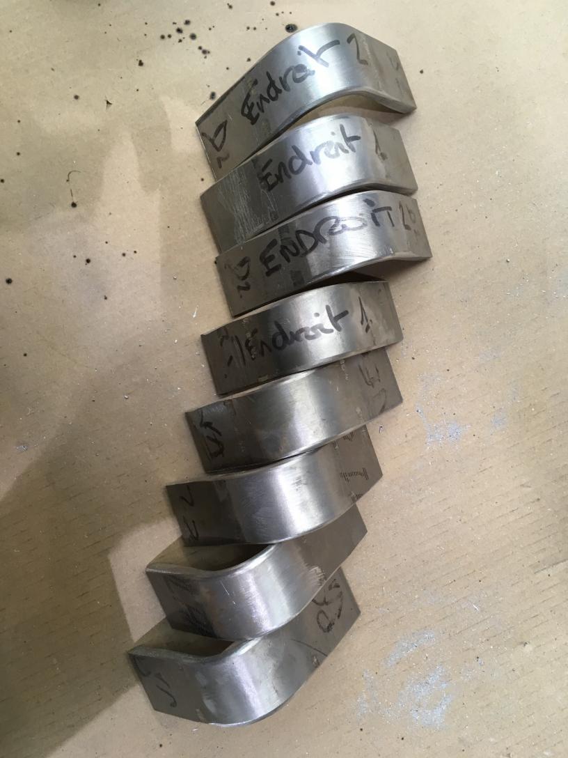

Quelques pliages avant les QS pour repérer d'éventuels collages, qui ne sont pas rares en 131.
Mais ici RAS.

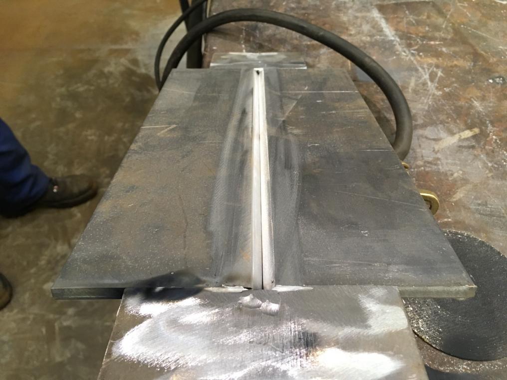

- Comme l'atelier est un grand hall de chaudronnerie acier carbone, froid et humide, des précautions s'imposaient.
les pièces ont été dégraissée, puis débarrassée de l'alumine aux abords du joint puis passée au four à électrodes à 120°C et sorties juste avant les QS.
La bobine neuve est elle aussi passée au four (il existe un dévidoir chauffé chez EWM, sur leur modèle TITAN).
- Le connecteur de pièces (la masse) est à fixer directement sur la pièce pour éviter les défauts d'amorçage de l'arc, avec pour conséquence le fil qui tape sur la pièce et qui sort des galets dans le dévidoir.
Les "incidents de tir" ne sont pas rares en MIG alu.
Aux dernières nouvelles, Yann a réussi la totalité de ses QS.
09/04/2019 16:47:37
Bonsoir Jean Marc
Sympa ton reportage sur le soudage MIG alu
Concernant les pliages travers soudure, l’angle est de 180 degrés c’est à dire à branches parallèles avec un poinçon de 4 x l’épaisseur pour une série 5XXX

- Pour tout ce qui est soudure en BW : il est fortement conseillé de faire des préparation de joint en "tulipe" si on veut éviter les lattes sur les fortes épaisseurs (on a fait des chanfrein en V à 60° et on a mis des lattes, mais le type de joint demande beaucoup de concentration et de précision au soudeur, car il faut que l'arc soit précisément dans le milieu du joint sinon on a des chances de faire du collage), on a par le passé fait d'autre QMOS en tube BW avec des joints en tulipe et c'était top !!!
- On préchauffe la 15mm à 200°C sinon soufflure et les assemblage 6000/5000 également
- Gaz de soudage Argon / Hélium 20% => meilleur mouillage et ça facilite le dégazage
- Métal d'apport en 5183 (caractéristiques mécaniques intéressantes) en Ø 1,2
- Poste à souder : un Fronius pour les QMOS avec une torche de 3m et un Kemppi idem que celui utilisé par SavoirFer avec une torche de 5m pour les QS - On avait commencé les QMOS avec le Kemppi mais on passait pas à la radio... Le Fronius 320TPS a super bien été dès qu'on l'a essayé sur le BW en Ø160.
- Il a fallu bcp de rigueur sur la préparation des joints et le nettoyage entre passes (dégraissage à l'alcool isopropylique, brossage à la brosse inox (neuve), disque à meuler spéciale alu ...)

Bonjour SavoirFer,
En bleu mes réponses
Vous n'avez pas donné de détails, et d'après ce que je comprends de ce commentaire vous réalisez les BW t15 avec chanfrein en tulipe et pleine pénétration (ss, nb).
Est-ce bien cela ?
Non, on a fait des chanfrein en V à 60° sans talon avec une latte support, mais sur une précédente campagne on avait fait des tulipes et le soudeur est plus à l'aise car son arc va plus facilement au centre du joint, on fait moins de passes et les résultats ont tout de suite été top.
Ou alors vous réalisez un gougeage et une reprise envers (bs) ?
Non puisque latte
Qu'en est-il de l'épaisseur 5 mm ?
Idem chanfrein en Và 60° sans talon
- D'après vous, qu'est-ce qui pourrait justifier cette différence de résultat entre ces 2 postes ?
Un arc plus doux et surtout une torche plus courte. De plus le formateur maîtrisait mieux le Fronius, donc des réglage plus fin.
Je vois souvent attribuer des défauts de soudage à un générateur, alors qu'il ne fait que délivrer les réglages qu'on lui a fourni.
Pour moi, un générateur ne produit pas de porosités, ou d'inclusions...
Mais presque tout le reste peut produire ces défauts.
Je suis d'accord avec vous, il faut surtout bien connaitre le poste que l'on utilise, afin d'avoir des réglages fins.
- Avez-vous utilisé un mode pulsé ou double pulsé ou le mode classique (veine liquide) ?
Pulsé seulement.
- Pouvez-vous nous communiquer les références du disque à meuler utilisé ?
Disque à lamelles grains 120, disque à meuler pour aluminium, râpe pour aluminium et fraise à meuler l'alu
En espérant avoir répondu précisément à vos questions.

Nous avons eu les résultats des QS et QMOS.
En ce qui concerne les QS, tout est OK
Pour les QMOS :
QMOS n°1 :
Macro conforme
Micro : conforme
Ressuage + radio : conforme
Traction : 175 et 174 MPa –
Demandé ISO ( 186 MPa pour 6082T6  et 270 MPa pour 5083H112) NON CONFORME
Demandé NR216 ( MINI 170 MPa pour 6082T6 et 275 MPa pour 5083H112) CONFORME ( valeur la +faible atteinte)
Pliage :conforme
Conforme NR216 et NON conforme ISO 15614-2
QMOS n°2 :
Macro : NON conforme ( manque fusion sur bord de racine)
Ressuage  : conforme
radio : NON conforme
radio CE  : NON conforme
NON Conforme NR216 et NON conforme ISO 15614-2
QMOS n°3 :
M2 : Caniveau/Morsure défaut court dimension acceptable conforme
M1 reprise  :  conforme
Ressuage  : conforme
Texture : conforme
Conforme NR216 et  conforme ISO 15614-2
QMOS n°4 :
M2 : conforme
Ressuage  : conforme
Texture : conforme
QMOS n°5:
M2 : conforme
Ressuage  : conforme
Micro : conforme
Texture : non conforme ( Soufflure lg 4,5mm)
Résultats en demie teinte pour les QMOS, on recherche des solutions pour repasser les QMOS non conforme (passer sur des joints tulipes pour les BW, passer sur un autre métal d'apport,...)
Si vous avez des propositions, je suis preneur !!!
