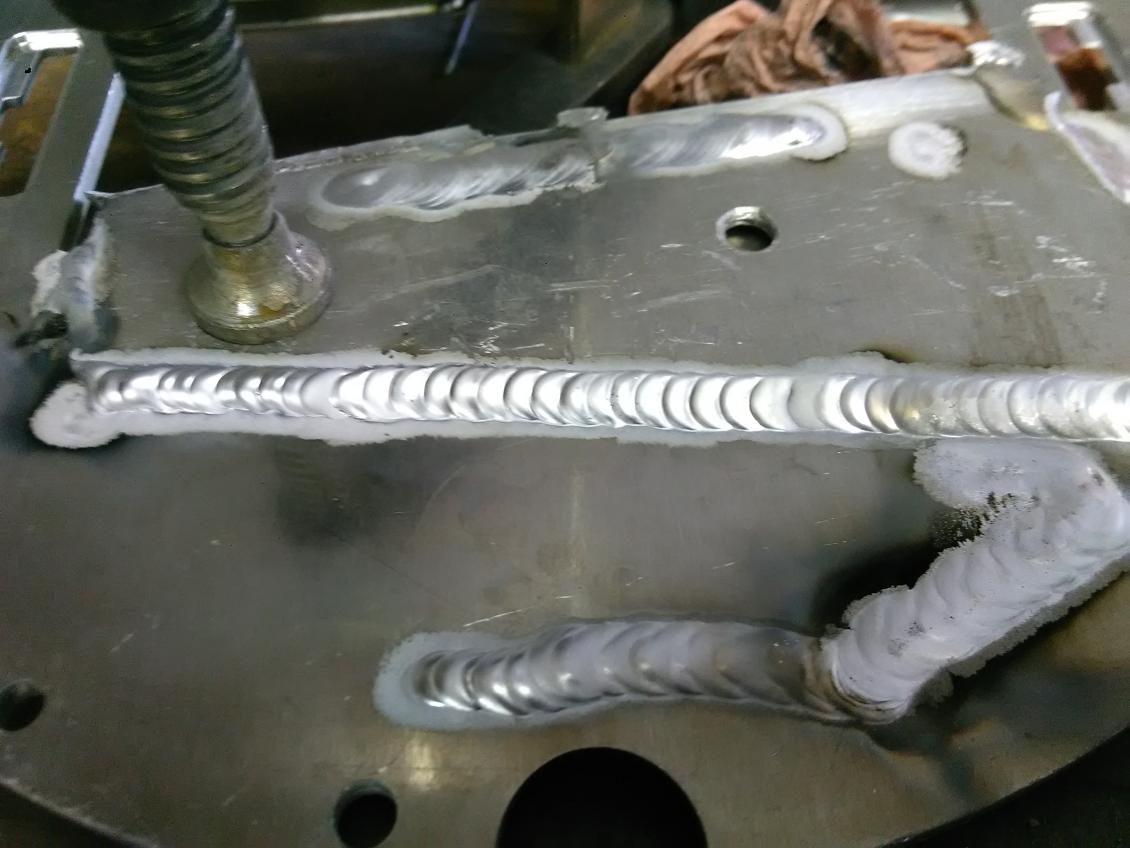

bonjour à tous,
je me permets ce post en vous demandant pourquoi je n'arrive pas à distinguer mon arc électrique ?
je soude des pièces de 5mm d'épaisseur en angle buse de 9mm de diamètre avec 10l/m 180amps 30% balance 60hz
je ne vois pas du tout l'arc électrique et même quand je ne touche pas le tungstène il de désagrège voir touche le bain de fusion alors que l'électrode se trouve a 1.5/2mm du bain de fusion , est-ce normal ?

Bonjour arthur74
bin vous y allez pas de main morte:)
sitôt le poste acheté on attaque à 180 ampères :D
il manque des précisions
pregaz post gaz entre autre
donnez nous la chaine complète de soudage du début à la fin
diamètre de votre tungstène:confused:
si comme vous dites vous avez acheté le Wuithom livré avec une torche sr26 . 180 ampères en AC c est beaucoup trop
en AC elle va qu à 150 ampères
de toute façon pas assez de gaz buse trop petite
perso je prendrais un diffuseurs grillagé et une torche refroidissement à eau à cette intensité

votre électrode est trop grosse, vous pouvez soit l’affuter un peu , soit mettre un diamètre plus petit , soit jouer sur la balance et aussi combiner un peu tout ça.
Faites vos tests sur une pièce misère ou martyre, cela peut même être de la ferraille pour faire le bout de votre tungstène, pour obtenir en bout un arrondi bien brillant, si à l'arrêt celui ci noirci c'est qu'il faut augmenter la temporisation du post gaz.
Votre histoire de fissure est vraiment bizarre , surtout pour un assemblage à clin, dans les hypothèses pas assez de métal d'apport, votre métal de base qui serait un alu non soudable.
Les fissures sont très courantes sur l'alu, mais c'est surtout pour les bord à bord, pour les éviter il faut faire un talon, c'est à dire démarrer à 4 ou 5 cm du bout et aller vers l'extrémité, puis repartir dans l'autre sens depuis le départ précédent

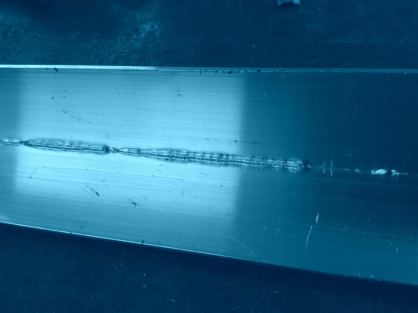

Voilà ce que j'ai pu obtenir de mieux sans toucher je laisse un TT petit message mon téléphone va finir exploser sinon désolé :)

re ;)
oui en DC il n y a pas de variation on vas dire entre guillemet que ça fait une petite flamme net et bien visible
AC c est de l alternatif donc variation périodique
au dessus de 100 ampères d intensité de soudage je met la fréquence AC entre 100 et 130 hertz
et pour des pièces à souder plus fine il faut monté plus haut en fréquence selon la capacité du poste évidement ( le mien va se 20 à 250 hertz )
par contre à 200 hertz ça fait mal aux oreilles port des bouchons recommandés :mad:
15/08/2017 09:21:06
voir ou pas l'arc électrique je serai tenter de vous répondre que l'on s'en fouT ;),
quant à vos " zone de décapage" qui seraient trop larges, je soupçonne un arc trop long venant probablement d'une électrode de tungstène pas °assez sortie et donc un arc qui serait trop long la distance idéale entre le bain de fusion et le bout de l'électrode est de 1 à 2 mm pas plus
qu'en à l'angle de la torche de l'ordre de 70° à 80°

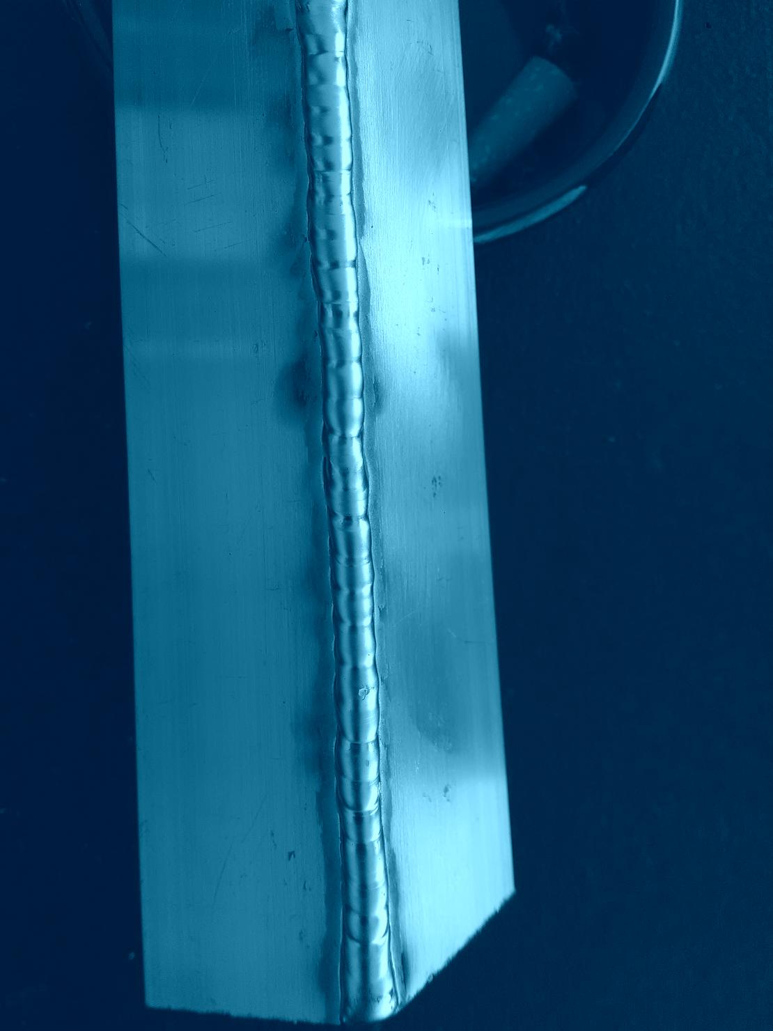

15/08/2017 11:38:39
OK Re salut
alors la 65/80 amp je selon la chaleur des pièces balance a 30 et 40% 130hz sur du 1.5 d'épais en angle extérieur c'est bien mieux ?
Tungstène de 1.6 bien sorti :)
ça va déjà bien mieux :)
15/08/2017 13:08:39
cela manque un tout petit peu de régularité mais,cela viendra avec la pratique c'est déjà pas mal. LE 130 en fréquence c'est galère pour les oreilles , je suis un pro, je dépasse rarement les 100hrtz si ce n'est que pour du très très fin, quant au métal d'apport, presque tout le temps en 2.4 de diamètre, sauf si je soude en dessous de du 1.5 mm d'épaisseur

15/08/2017 15:21:17
d'accord merci ! :)
j'ai réessayé avec 100 amp en angle éxterieur toujours, 1.6 tungstène metal d'apport 2.0, 30% balance et fréquence 87hz
j'ai une super péné !
merci beaucoup des conseils !

Envoyé par Yann
Il est clair que si vous ne suivez pas à la lettre les recommandations élémentaires, vous allez galérer encore longtemps.
Lorsque vous dites (depuis le début)
J'ai toujours cette difficulté du bain de fusion qui se fait d'un côté ou de l'autre et pas sur les deux tôles
Je pense à un détail ? Etes vous sur que vos deux pièces sont physiquement bien connectées à la pince de masse ? L'électricité et les arczs électriques comme en soudure et comme avec la foudre circule par le chemin qui offre le moins de résistance ohmique (pas bête, la bête) Donc si une de vos pièces n'est pas connectée aussi court avec la pince de masse que l'autre, l'arc n'ira pas si "frotter".
Ce n'est pas pour rien que je vous ai dit depuis le début d'acquérir toute votre aptitude à souder en faisant des lignes en pleine tôle. Mais non vous vous obstinez à vouloir commencer par un assemblage en cornière.
Est ce que vous commencez par "pointer "votre assemblage ? c'est un minimum syndical.
Non, je n'ai pas le sentiment de "galérer", j'ai au contraire beaucoup de plaisir en faisant ces essais. Je me familiarise petit à petit avec le matériel, ce poste un peu rustique avec une notice sommaire n'est finalement pas si mal que ça et me convient bien à ce stade.
Contrairement à ce que vous affirmez, je fais bien sûr 80 % de mes essais en ligne droite, avec des électrodes de différent diamètre et le courant adapté en conséquence. J'ai pu vérifier que les réglages du poste sont maintenant bons.
J'ai fait l'acquisition d'un jeu complet de pinces pour les électrodes avec des buses et des diffuseurs ( je sais, c'est mal mais c'est pareil ) étant installé dans un lieu calme et à l'abris, ce type de monture me permet de réduire mon débit et d'économiser mon gaz.
20% des essais sur d'autres choses, les angles, externe et interne, des tôles fines ...
Il y aussi un exercice intéressant, peut être à faire avant même les lignes droites, c'est de fondre une section de tôle épaisse sans métal d'apport. C'est facile à faire et cela permet de se concentrer exclusivement sur la position de la torche et sa vitesse de déplacement. Le bain de fusion s'obtient très facilement et il me semble que c'est un bon exercice préalable.
J'ai bien sûr aussi pensé à un problème de masse dès mes premiers essais pour la soudure en angle interne mais manque de bol le cordon prenait sur la tôle qui n'était pas directement reliée à la pince de masse !!!
