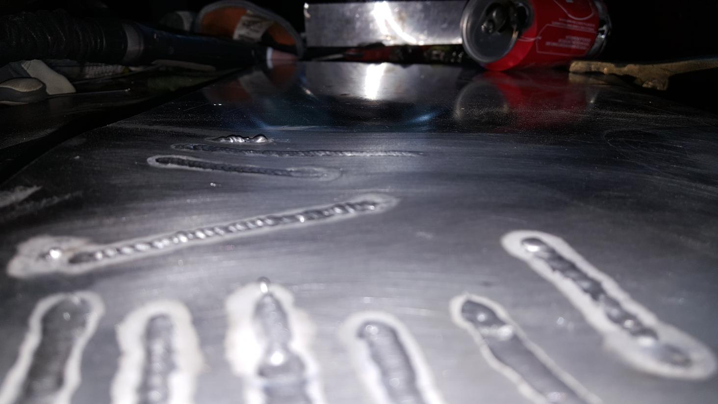

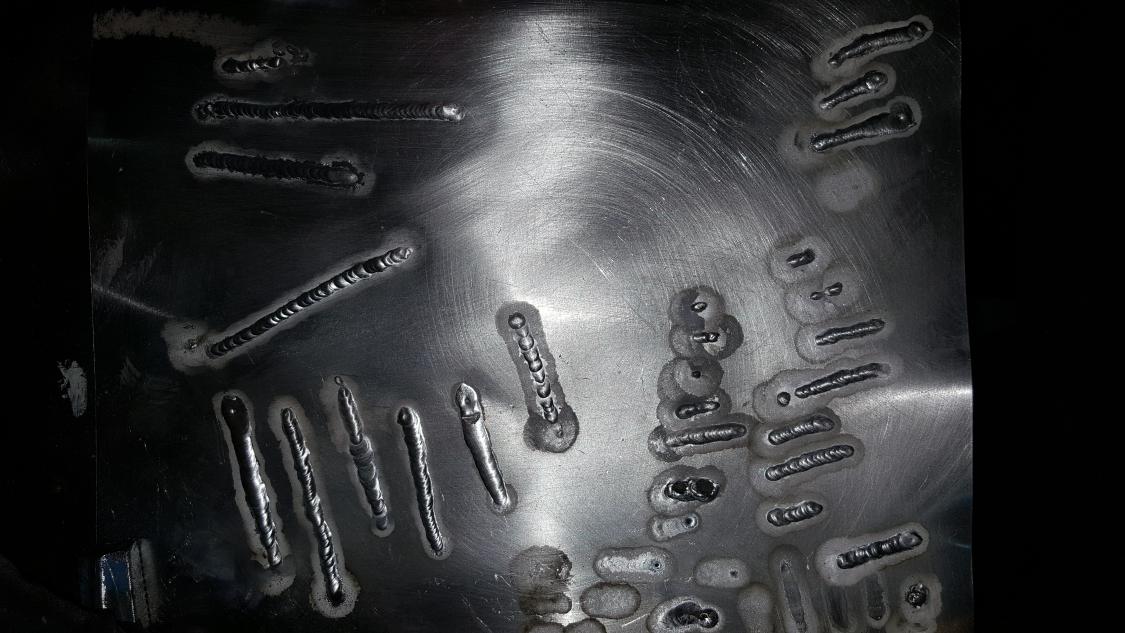

Je fais face a des soucis de soudage en aluminium faible épaisseur... 0.8mm
Je suis heureux possesseur d un Elektrotig 190 AC DC.
En DC aucun soucis a noter, en DC pulsé un régal.
J ai déjà eu a faire des soudure su Aluminium en ep 3mm et 5mm, aucuns problèmes particulier ...si ce n est une zone "blanchie" un peu excessive mais rien de terrible.
(NB ces soudures furent effectuées avec un Gaz Argon Pur de chez Air Liquide)
Il y a peu je me suis mis au défis de faire des soudure "ultra fines":
-Sur lames de cutter en DC pulsé...
pas de problèmes notable si ce n’est un amorçage "étrange"
(arc qui remonte le long tu tungstène dans la buse...
tungstène certainement pollué mais cela ne m’étais jamais arrivé avant...)
- Sur canettes de Soda en alu en AC
Et la catastrophe....

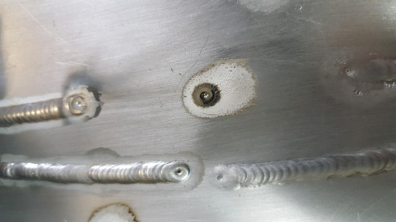

Je me suis rabattu sur de l aluminium de 0.8mm pour me remettre dans le bain... et pareil rien a faire...
J ai beau nettoyer, decaper... rie de mieux
Mon arc est totalement instable... même une fois le bain formé...il reste des arcs résiduels qui "crépitent" et se baladent autour du cordon...
J ai essayé moultes reglages de fréquence... de balance... inversé les polarités.... et Rien n'y fait...
J utilise habituellement des tungstènes 2% cérium...
J ai essayé différent diamètre ... 1.6/2.0/2.4.... pareil
j utilise une buse dia 12mm avec diffuseur a tamis
et un détendeur Elga optimator...
Après divers essais... je fini par soupçonner 2 possibilités...
Mon poste a un soucis a faible Ampérage en AC...
ou le Gaz ...
car ces soucis sont survenu après passage sur gaz Messer (Argon 4.5)
je vous joints des photos de mes essais sur Aluminium ep 0.8mm
Merci par avance pour votre aide et vos conseils
Fusionnellement votre , Eric.
Bonsoir Mjiolnyr:)
vous dites en dessous
je ne dis pas que votre problème vient de la :(
mais pour l aluminium j utilise plutôt des électrodes MULTRISTRIKE dopée au lanthane ou bien des Tungstènes pur à bout vert
cela dit je ne travail pas avec de si petites épaisseurs donc mon avis vaut ce qu il vaut pour ce qui est de l arc instable de votre poste à très basse intensité est mème du mien qui ne peut pas descendre en dessous 20 ampères en AC:(
Merci pour votre réponse RICOU26
J ai déjà testé au lanthane pas mieux... et au pur...idem
En DC mon poste tien un arc fixe a 3 A
Sur le cas present (pas les cannettes) la tôle ep 0.8mm je soude a 30A...
mon problème persiste a cette intensitée.
Ma vraie question est " peu on mettre la qualité du gaz en cause?" il est connu que parfois Messer a connu des soucis de pureté...
les simptome que je rencontres ne pourraient il pas en être le résultat?
j ai pas d idée pour le gaz :(
car je suis chez air LIQUIDE jamais essayé MESSER
un de ces quatre il faudra que j essais de souder du très fin en aluminium
pour voir ce que ça donne avec mon poste chinois
je sent que ça va être du sport :rolleyes:
attends d autres avis :)
Je rouvre un sujet qui date mais peut être que certaines personnes cherchent une piste.
D'après la théorie que j'ai suivi, le meulage de votre électrode réfractaire en tungstène est-elle bien réalisée dans le sens de la longueur ? Si ce n'est pas le cas, cela pourrait expliquer ce problème d'arc instable/erratique...
