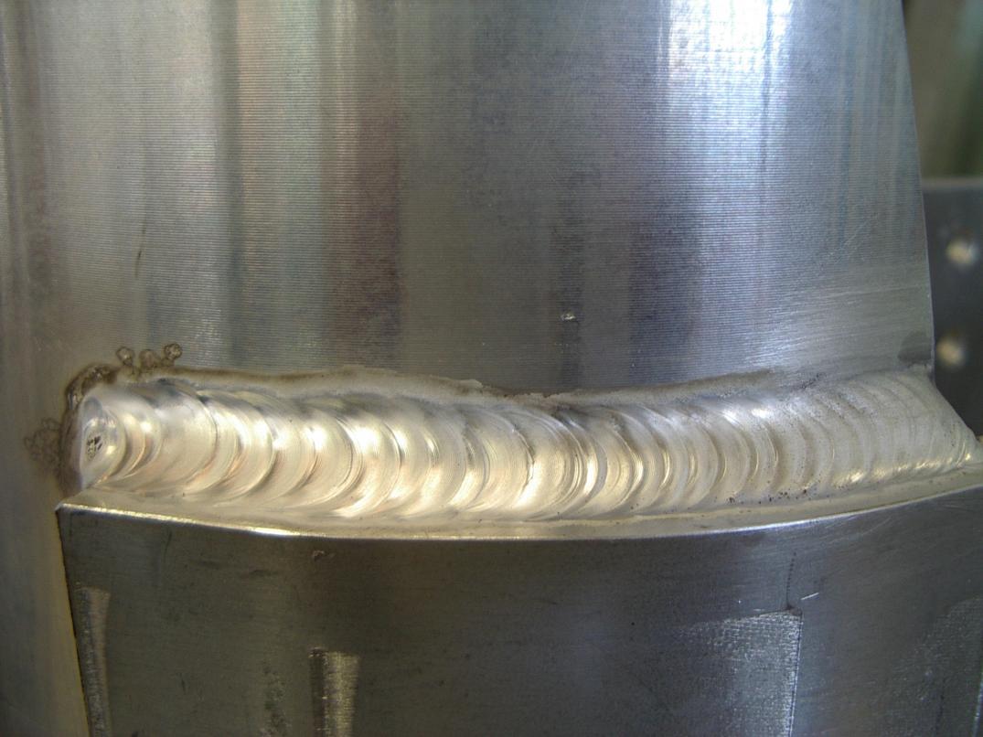

Envie de faire une mauvaise réponse souder du 20 mm alu en tig c'est un peu déconner, la solution raisonnable est le MIG, mais si l'on ne peut faire autrement de ma mémoire très incertaine, électrode tungstène genre multistrike de 4 mm, dans les 280 A, pas de préchauffage , gaz argon, mais en mélange argon hélium plus cher mais mieux , quant au métal d'apport j'emploie toujours du 2.4 mais :p je suis très fort dans le maniement du métal d'apport , un exemple du truc

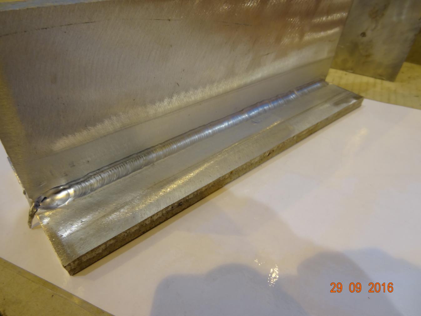

D'accord avec tout ce qui précède, mais j'avais quelques petites différences la semaine dernière encore avec un groupe de 4 soudeurs.
141 t08 PB sur du 5754.
Gaz Ar/He 80/20.
Une passe sans métal d'apport (mais ça peut se faire en 1 passe avec métal, ça demande plus de savoir faire) :
Préchauffage à 150°C (dans le four à électrodes)
300 A
250 hz
Balance 75%
Tungstène WL20. D3,2 mm (permet de n'avoir qu'une toute petite boule après affûtage, et donc un arc plus étroit, et ainsi une meilleure pénétration)
Pour la deuxième passe, je descends la fréquence à 100 hertz, sinon le cordon est trop concave par l'effet mécanique de l'arc trop important.
Métal d'apport D4 mm (ER 5183)
Mais pour le reste je garde les mêmes paramètres en veillant à ne pas descendre au dessous de 100°C pour la température entre passes.
Technique "à la godille" ou "à la goutte".
Tous les angles sont passés haut la main, avec pour les macros des dilutions de 2 à 4 mm.

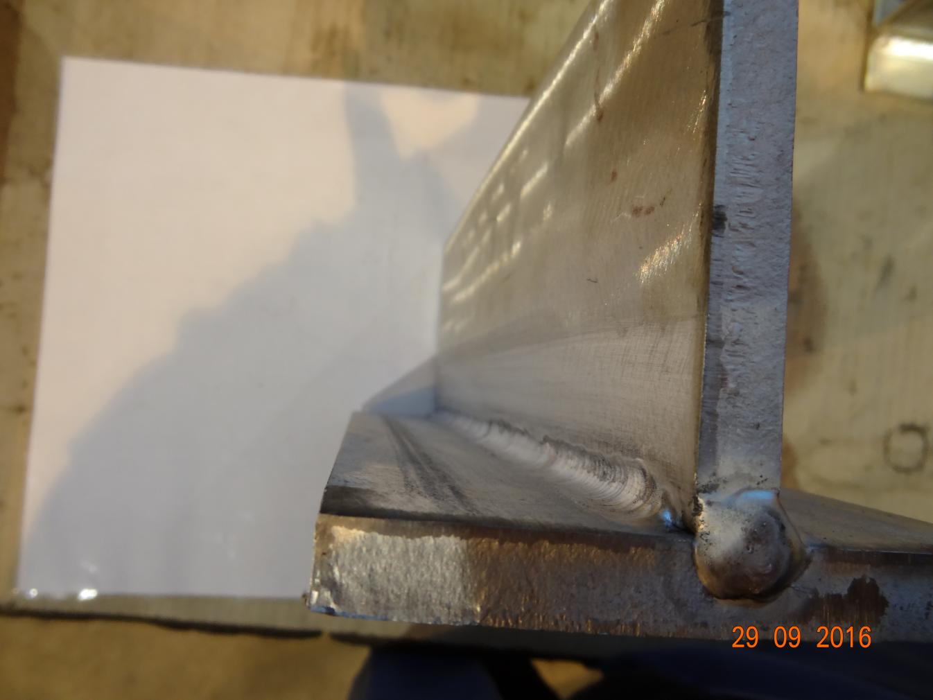

16/12/2016 08:20:53
Merci Dominique,
Essai sans métal d'apport sur tôle de 12 mm (non préchauffée).
J'en ferais une macro d'ici peu, et je te passe la photo.

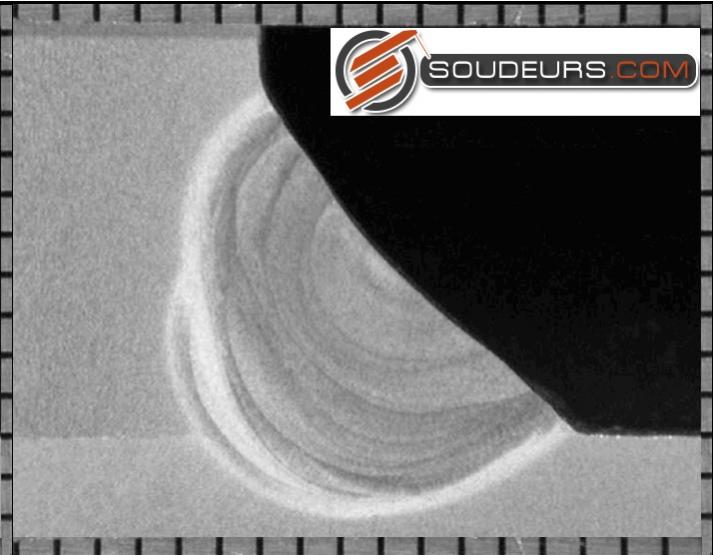

21/12/2016 09:40:27
Voici la photo de la macrographie pour étayer les infos données précédemment :
21/12/2016 15:09:17
Effectivement cela semble OK, mais je pense qu'en bord à bord cela le ferait pas, car même avec du métal d'apport l'absence de talon ( le bout de quelques cm de soudure de pleine tôle vers le bout, et reprise dans l'autre sens pour terminer la soudure ) provoque presque à tous les coup des fissures sur le départ lors du soudage des alu.
21/12/2016 15:58:34
