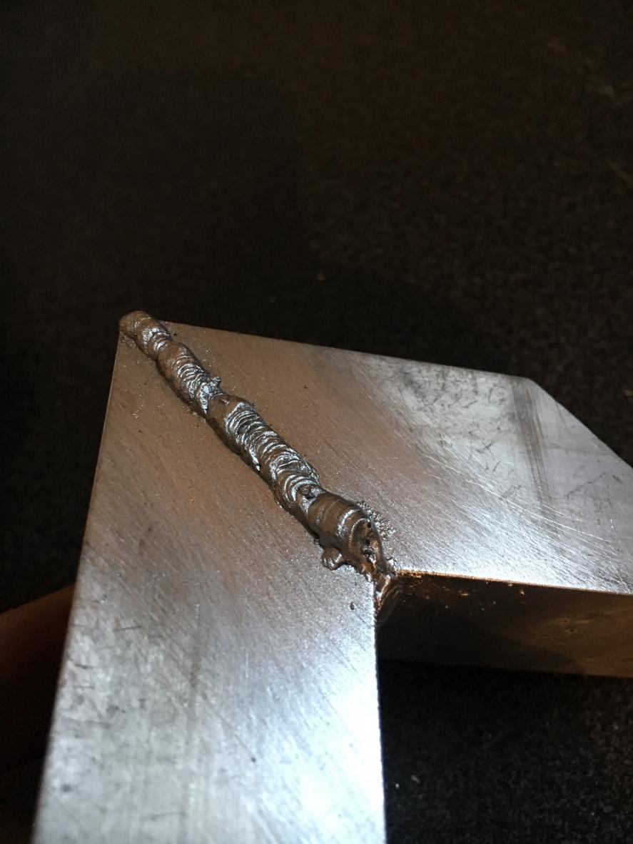

Je suis en train d'apprendre a souder l'alu petit a petit tout seul dans mon coin.
Sauf que je n'arrive à rien de bien. J'ai plusieurs soucis... Si jamais vous avez une piste.
Alors oui, l'alu se soude au TIG, ça j'ai bien compris, mais voilà, j'ai eut une bonne opportunité d'acheter un MIG, donc maintenant je fais avec :)
Il s'agit d'un Migatronic Rally Mig 161i
Les profilés en question sont des 30x30x2.
J'ai réussis à trouver un réglage "potable" pour les soudures en angle, mais celles-ci présentent toujours du graton autour d'elles
Ensuite est venu le moment de souder a plat... Et là, il a fallu d'autres réglages, sinon le fil passe au travers et fait des tous énormes !
Mais pas moyen d'avoir un cordon potable, il est bombé comme pas possible...
Et pour finir, à chaque fin de cordon, j'ai une boule au bout du fil, souvent toute proche du tube contact. Je dois la couper systématiquement, sinon l’amorçage est une catastrophe à la reprise du cordon suivant.
Bref, je galère un peu beaucoup là. Je ne travail qu'avec des chutes d'alu pour l'instant. Elles chauffent rapidement et quand je pense avoir trouvé un réglage correct, je change de tube qui lui est froid et c'est de nouveau une misère...
Le hic, c'est ce poste... je n'ai aucune possibilité d'agir sur la vitesse du fil.
En fait, lors de la mise en route, je sélectionne le procédé de soudure (MIG), ensuite la matière, ensuite le diamètre de fil et pour finir je dois choisir l'un des 3 paramètres suivants : Ampérage, vitesse de fil ou épaisseur a souder. Seul hic, si j'augmente l’ampérage, ça augmente aussi le vitesse et l’épaisseur, en résumé ces trois réglages ne font qu'un (Selon un programme défini).
Voilà voilà... j'attends vos retour et savoir ce que vous en pensez... Je vais continuer mes essais ce soir...

Pour souder l'alu au mig plusieurs solutions
travailler en régime de pulvérisation axiale , ou utiliser un courant pulsé , ou utiliser un spool gun
visiblement ici rien de tout cela donc difficile d'obtenir quelque chose de potable.
Vu les photos c'est bien trop froid comme réglage.

Effectivement, rien de tout ça malheureusement.
Pas très rassurant ces infos... Maintenant, trop froid, tu parles de puissance de tension ou de température de départ de l'alu (préchauffage avant soudure ) ?

J'ai bon espoir... Mais je me perds encore dans tous les réglages et les programmes. J'essaye de voir dans les valeurs mini et max qu'elles sont les différences, mais sur le même profile qui chauffe, ça fausse tout... :/
Ca va finir par me coûter cher en tubes avant de trouver un réglage correct.
Ce soir j'ai diminué l'un des paramètres, la hauteur d'arc. J'ai beaucoup moins de grattons autour du cordon, mais moins de penetrations...
J'ai remarqué que le fait de faire un cordon de 3cm de long, demande des le début beaucoup de puissance. Je suis déjà à 110a... Ça me semble énorme...

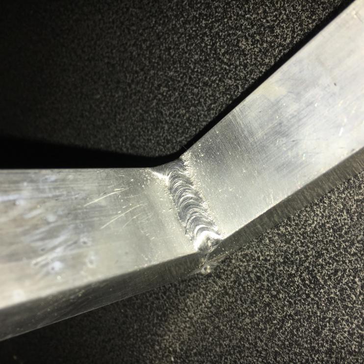

J'ai refait quelques essais, j'ai suivi les conseils de Tungstène, un peu plus de puissance et moins d'inductance.
C'est quand même bien mieux. Il doit encore y avoir à critiquer, mais moi, ça me convient pour mon bricolage.
(C'est du 25x25x2)
Mais c'est toujours une catastrophe pour les soudures à plat...
Petite question, en règle générale, que faut-il changer pour souder à plat ?!
J'ai essayé moins d'ampères afin de pas passer au travers, en mettant plus de tension, en jouant avec l'inductance... Mais au final, rien de présentable... :(
