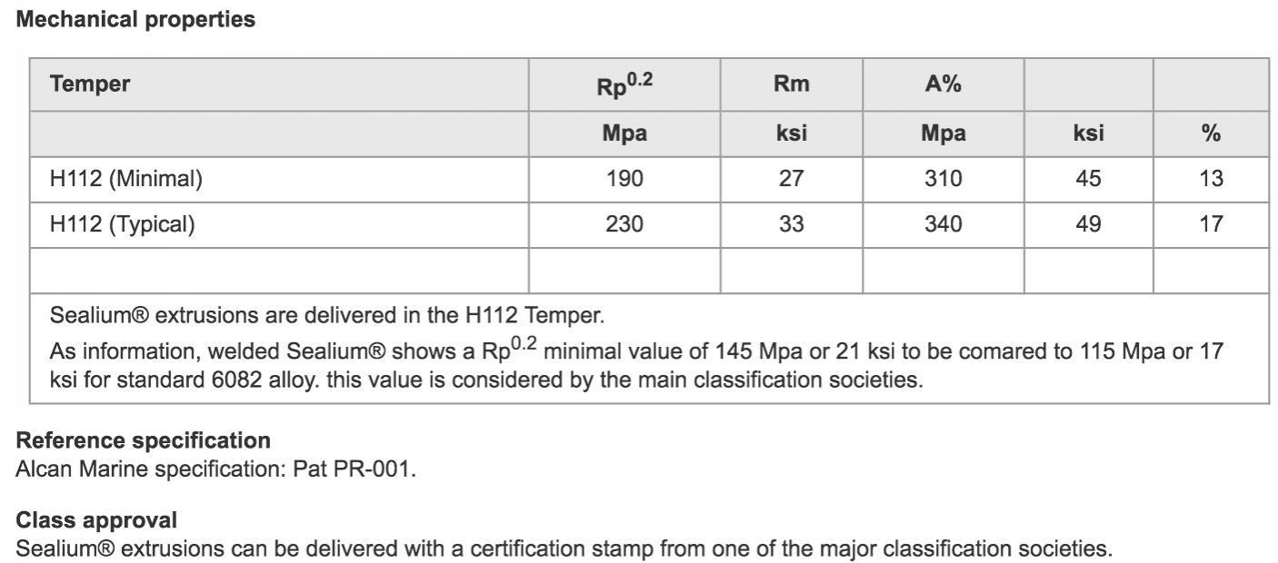

J'ai rencontré dernièrement un problème concernant la réalisation d'une qualification de mode opératoire de soudage sur un alliage d'aluminium nommé SEALIUM MARINE d'ALCAN
Cet alliage d'aluminium spécial Marine est très comparable à un EN-AW 5383
http://www.almet-marine.com/images/produits-toles-sealium-FR.pdf
Le métal de base SEALIUM présente une résistance mécanique à la traction minimum de 340 MPa.
Toutefois je ne connais aucun métal d'apport en alliage d'aluminium qui présente une telle résistance à la traction.
Nous avons réalisé le soudage en MIG avec un métal d'apport type ER 5183 mais nous n'avons obtenu qu'une résistance maximum de 310 MPa sur les essais de traction avec rupture dans la soudure.
Avez vous une piste ou une solution sur ce sujet pour avoir une résistance identique au métal de base ?

Je ne sais pas si c'est utile mais dans un chapitre précédent du même document il y a des tableaux des propriétés du métal de base et du métal soudé avec le fil d'apport que vous avez utilisé (page 46)
25/03/2015 21:11:10
Si je comprends bien le schéma de la page 46 de ce document, ils annoncent une Rm après soudage du SEALIUM avec de l'apport 5183 de :
- 279 MPa au coeur de la zone fondue
- 339MPa dans la ZAT
Il y également une valeur de 299MPa affichée, dans la case "Square to the weld", j'ai un doute.. s'agit il de la zone de liaison ?

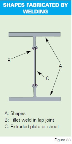

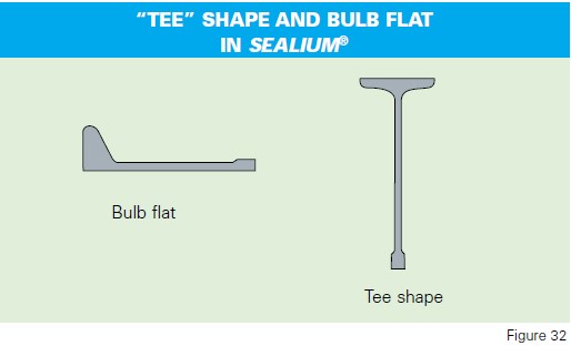

Il est effectivement étrange de ne pas avoir un fil aux mêmes qualités que le métal de base.
Si j'ai bien compris les explications contenues dans ce dernier chapitre cela oblige les constructeurs à fabriquer des formes en aluminium permettant de situer les soudures dans des zones moins exposées ou, je pense, plus larges (ce qu'ils qualifient de "très élégante solution").
Aluminium can be used to fabricate large shapes by the automatic welding of flanges of shapes and sheet (figure 33).
This very elegant solution offers a number of advantages: it places the weld seams in the least stressed zones and allows customising.
