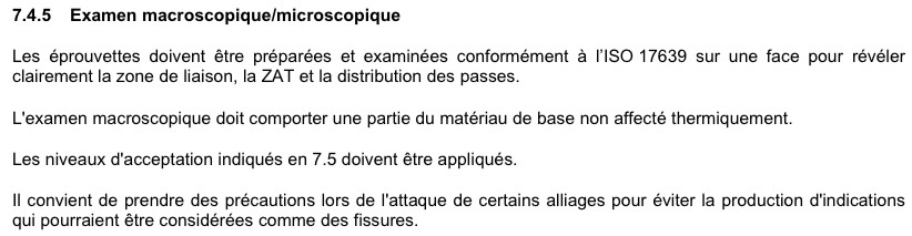

Voici ce que j'ai trouvé sur les critères d'acceptation des alliages d'aluminium selon EN ISO 15614-2
06/03/2015 15:06:38
Envoyé par Zaralbak
J'ai également le même problème, je dois faire une QMOS BW sur tube 6060 t66 (groupe 23.1) épaisseur 2mm, et comme vous au niveau de la Rm nous ne sommes pas bon. (je dois recevoir les résultats dans quelques jours).
Pour le viellisement de nous avons attendu environ 3 semaines.
De plus j'ai la présence de microfissure en métal fondu (j'utilise le ER 5356 comme MA).
Il y a une phrase dans la norme NF EN ISO 15614-2 qui alerte sur l'interprétation des fissurations sur micrographie suite à une mauvaise attaque de réactif chimique
