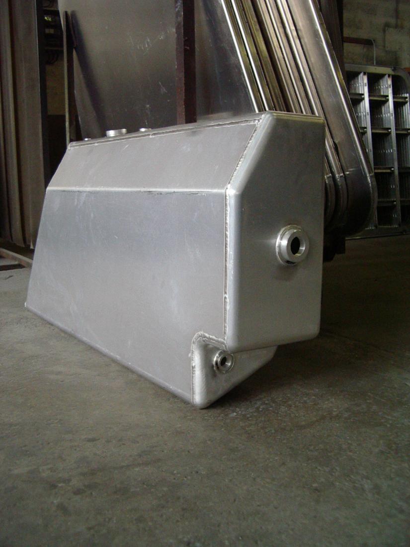

c'est toute la difficulté de l'apprentissage de l'alu. Essayez sur de la tôle plus épaisse cela demande un peu moins de réactivité. Mais vous ne pourrez pas faire l'économie de l'avance du métal d'apport, si vous voulez vraiment progresser. R éservoir en épaisseur 2

merci a vous pour vos reponses,demain retour en formation,j essayerai d appliquer vos conseils ,j espere arriver a progresser,le type de reservoir que vous avez mis en photo est exactement le genre de piece que je voudrais realiser

Pas mal ton réservoir surtout avec de la 2 mm au TIG et sans déformation, bravo.
