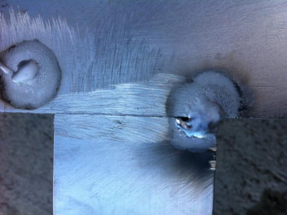

Bonjour à tous !
Soit sur de l'alu brut profil rectangulaire 60 x 40 épaisseur 3 mm , gaz argon pur , prestotig ac dc 240 , tungstene vert 2.4 ,
j'ai enlevé un renfort sur ce tube , pour en mettre un autre plus conséquent , soit anciennement une cornière 20 x 20 ep 1.5
pour mettre un profil 60 x 40 ep 2 mm
A sensiblement la même position , je n'arrive plus à creer le bain de fusion nécessaire , en mettant l'apport , et ce en montant l'intensité , comme si je n'arrivai pas à enlever l'alumine , alors que j'ai décapé à la disqueuse puis brosse inox !
***** j'ai vu dans un autre post , à contre temps ! , qu'il ne fallait pas utiliser de disque à meuler classique . j'avais jusqu'à lors utilisé ce même disque neuf , que j'avais réservé à l'alu exclusivement , j'ai jusqu'à lors toujours fait de la sorte , mais dans mon cas présent , le problème ne viendrait-il pas de là ? , et si c'est le cas comment le corriger ??? *****
paradoxalement , il s'agit de faire des renforts sur les pieds , et l'autre des 4 pieds , aucun souci pour souder !!!!
ici 3 photos
1 montrant la difficulté à souder d'un pied
1 // la soudure sur le pied précedent

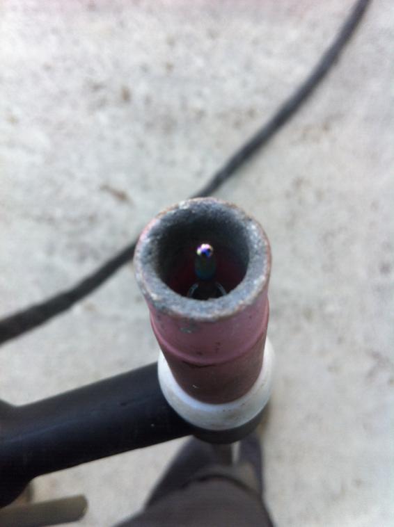

1 // le bout de la pointe tungtene qui est violacée un peu arrondie sans boule
Merci d'avance à tous pour votre aide

Le bout de votre tungstène est correcte

Tout d'abord , bonjour , et merci pour ton intervention
*****Est il un assemblage en angle là où vous avez eu le problème?
Pour ce qui est de l'assemblage il s'agit de 2 pieces en alu brut à souder à 90°
l'une par rapport à l'autre comme représenté
sur la photo
******Je comprends que votre problème est le fait que vous n'arrivez pas à créer un bain de fusion : quel courant utilisez vous?
j'ai essayé en 90 et 140 A alternatif en mode plulsé 2 secondes/ 150 Hz
******Est ce que vous décapez votre métal d'apport? c'est important aussi...
e métal d'apport et neuf sorti de son emballage étanche à l'air
( pour info regardez l'autre photo faite sur l'autre pied avec stricement les mêmes réglages et décapage ) !

Une chose qui m'as sauté aux yeux, est le mode pulsé, avez-vous essayer sans le mode pulsé et à 100Hz ?
Edit, une autre remarque, sur la photo 1, vous n'auriez pas touché avec le tungstène par hasard ?
Votre tungstène s'est pollué ça peut aussi venir de là. Mais la 3ème photo est correcte avec la boule au bout

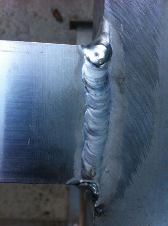

Vous nous dites pas quelle valeur de balance vous avez réglé ni la forme d'onde que vous avez utilisé. (votre poste dispose dune forme d'onde carré ou sinus)
Sur votre première photo, vous avez touché l'électrode sur la pièce (d'où les traces noires)
Sur la deuxième photo, votre bain de fusion est un peu trop froid (cordon blanchâtre) par contre, le décapage me semble correct. Au début de la soudure restez sur place pour chauffer la pièce, lorsque vous voyez apparaître comme une bille brillante, vous pouvez déposer la première goûte de métal d'apport et avancer.
Toujours sur la deuxième photo, vous avez des impuretés dans le bain de fusion (points noirs sur le cordon) qui est peut être due à des reste de corindon (disque à meuler)
Sur la dernière photo, votre buse est bien encrassée. Pour la couleur de l'électrode, augmentez le post gaz d'une seconde. L'électrode n'était plus protégée par l'argon lors de la fin de son refroidissement.
Sur du 2 ou 3 mm, oubliez le mode pulsé sur l'alu. Comptez environ 45 Ampères / mm, fréquence 60/ 80 Hertz. Pour le décapage, c'est à vous de voir en essayant vu que ça dépend un peu de votre préparation. N'oubliez pas de casser l'arrête du côté opposé du cordon pour éviter la paire de fesses.

Bonsoir et merci pour ton intervention ,
Forme carrée , balance entre 50 et 70%
pour ce qui est de la buse encrassée , je pensais normale son utilisation car peu de dépot , faut-il qu'elle soit parfaitement lisse ? , et comment la nettoyer ??
ok pou le post gaz
Pour ce qui est du mode pulsé .... c'est comme ca que le vendeur m'a formé pour mon démarrage sur cette épaisseur d'alu , je suis content aujourd'hui d'apprendre qu'il ne faut surtout pas l'uitliser !
Tu peux stp m'en expliquer la raison ?
Et dans quel cas l'utiliser ???
Demain je ferai un test sans mode pulsé tel que réglages décrits , je vous dirai les résultats
Et pour finir , mon sujet de départ porte sur la photo N° 1 ! ... pour quellez raison je n'arrive pas à démarrer mon bain de fusion même en augmentant anormalement l'intensité , at après avoir passé une plombe à la brosse inox en décapage

bon je vais y aller de ma version. Sur du tube carré de 2 ou 3 mm en alu, comme d'un côté vous n'êtes pas de fait en bord à bord car sur l'arête du tube, cela vous donne une épaisseur relative bien plus importante, l'intensité nécessaire serait à mon avis plus vers les 100A que les 45A évoqué. D'après ce que l'on en voit sur la photo le bout de votre tungstène semble être au même niveau que le bord de la buse. It is no good, vous avez forcément un arc trop long, il faut la sortir de 4 à 5 mm la tungstène, lors du soudage elle doit être à 1 ou 2mm maximum du bain de fusion. Une buse crasseuse ce n'est pas trop bon, grattez la, quand à décaper son métal d'apport, c'est préconisé mais un peu charrier Et je sais de quoi je parle j'ai fait pas mal d'éprouvettes radiographiés et me suis fait des km de soudure alu. Si on avait décapé , passé au grattoir les baguettes, notre boite aurait fait faillite. Idem pour les abrasifs il suffit de passer ensuite un coup de lime sur les parties meulées.

si vous êtes sale ce n'est pas ça qui empêchera la fusion, vous auriez un bain de fusion pourri mais cela fonderait , à part ça ondes carrées et pas de pulsé. Mais votre problème est incompréhensible, puisque vous dites que dans les mêmes conditions, épaisseur etc vous y arrivez sur 3 et pas sur le 4eme. Où alors si votre 4eme est la dernière soudure il faut penser à un problème de votre matériel. Connexion de masse défectueuse, torche qui est en train de rendre l'âme, poste défectueux. Pour le vérifier ressoudez sur les 1ere soudures (regardez juste si vous arrivez à fondre)
26/04/2014 10:02:13
d’après la photo ca peut venir de la matiere de l'alu
peut etre que cette matière ne soude pas
dans l'alu il y a plusieurs groupe d'alu, certain groupe ne se soude pas
lourson En ligne le 29/04/2017 à 04:53 (83 messages sur soudeurs.com)
26/04/2014 20:55:29
Bonsoir Tungstene ,
Non cela ne vient pas du poste , car fonctionne de façon impeccable , outre cet endroit !
En en discutant avec un pro de l'alu , il m'a dit que d'après lui ce serait le fait , qu'il puisse y avoir un apport important de coridon suite au melage
la solution à priori serait d'enlever de la matière avec un outil style fraise pour l'alu et re essayer ...
