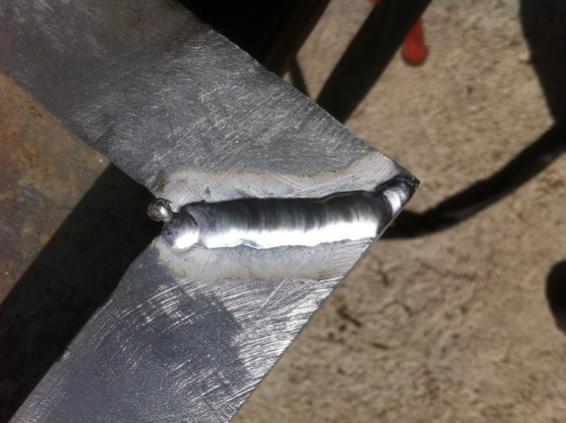

1/Voici quelques photos des travaux réalisés ...
Je pense les soudures trop larges , malgré lors des travaux un bain de fusion correct
je voudrai les faire moins large , mais avec un bombé quand même

13/04/2014 10:45:05
en soudage de l'alu à épaisseur égale les soudure sont plus grosses que sur l'acier ou l'inox car l'alu a un haut pouvoir de diffusion de la chaleur.
En ce qui concerne le décapage, par exemple si vous essayez de souder en DC, vous aurez une fusion, mais vous allez vous retrouver avec une espèce de peau qui fait comme de la crème sur lait chaud et qui empêchera le soudage, c'est une couche d'alumine. C'est pour cela que l'on emploie du courant alternatif. Les changements succéssifs de polarité empêche la formation de cette couche d'alumine. Les 1er postes avaient des alternances symétrique, et d'autre part la tungstene n'aime pas le + (cela la fait fondre) on a donc pondu la balance qui permet d'avoir une asymétrie dans les alternances, en diminuant les + côté tungstène, cela permet de travailler avec des tungstènes de diamètre plus petit, mais cela décape un peu moins bien, il faut donc trouver le bon compromis.Une tungstène plus petite permet de faire des soudures plus petites et qui seront mieux pénétrées. A part ça il faut privilégier un arc court et donc sortir la tungstène , un diffuseur peut effectivement aider, mais cela a l'inconvénient de se retrouver avec un diamètre de buse plus gros, dans les buses sans diffuseur il existe des buses longues et étroites qui peuvent être aussi interessantes dans les zones difficiles accès
