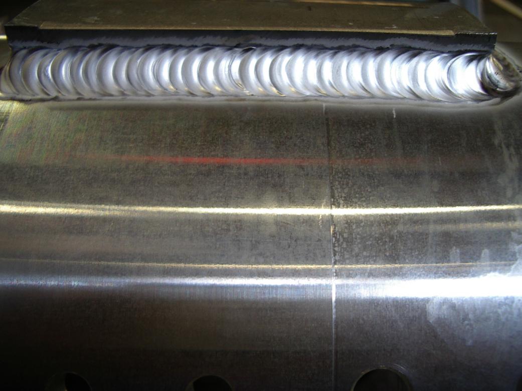

en alu il faut attendre d'avoir un vrai bain de fusion avant de commencer à déposer du métal, si votre cordon est mat, c'est que vous soudez en étant trop froid, une soudure saine doit avoir cet aspect

Après m'être entraîné sur 8 éprouvettes, j'ai retenu les paramètres suivants:
-Électrode 2.4
-Métal d'apport 2.4
-180 Ampères
-Fréquence 100 Hz
-Débit de Argon 10 L.min avec buse diam. 10

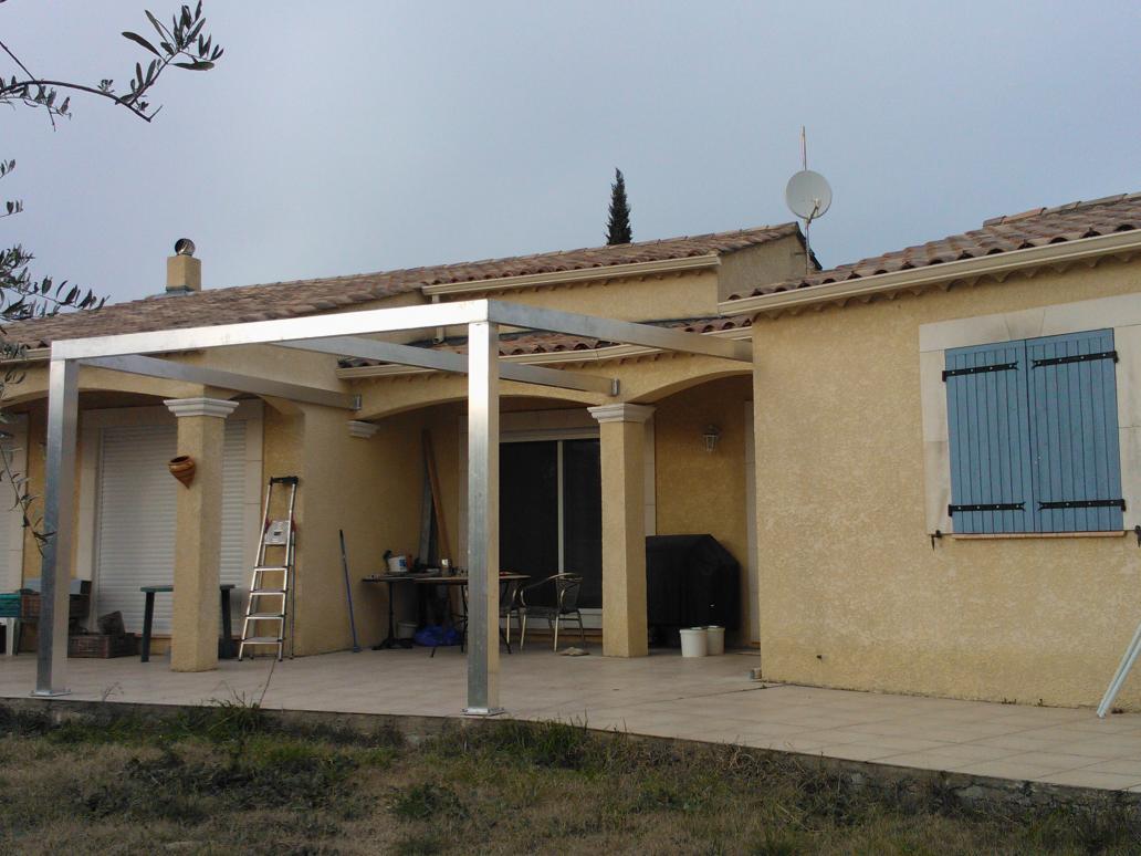

J'ai donc pu aller monter la structure chez le client.
Les soudures ne sont pas bien régulières, mais la pénétration est bonne.
Encore une fois merci .
