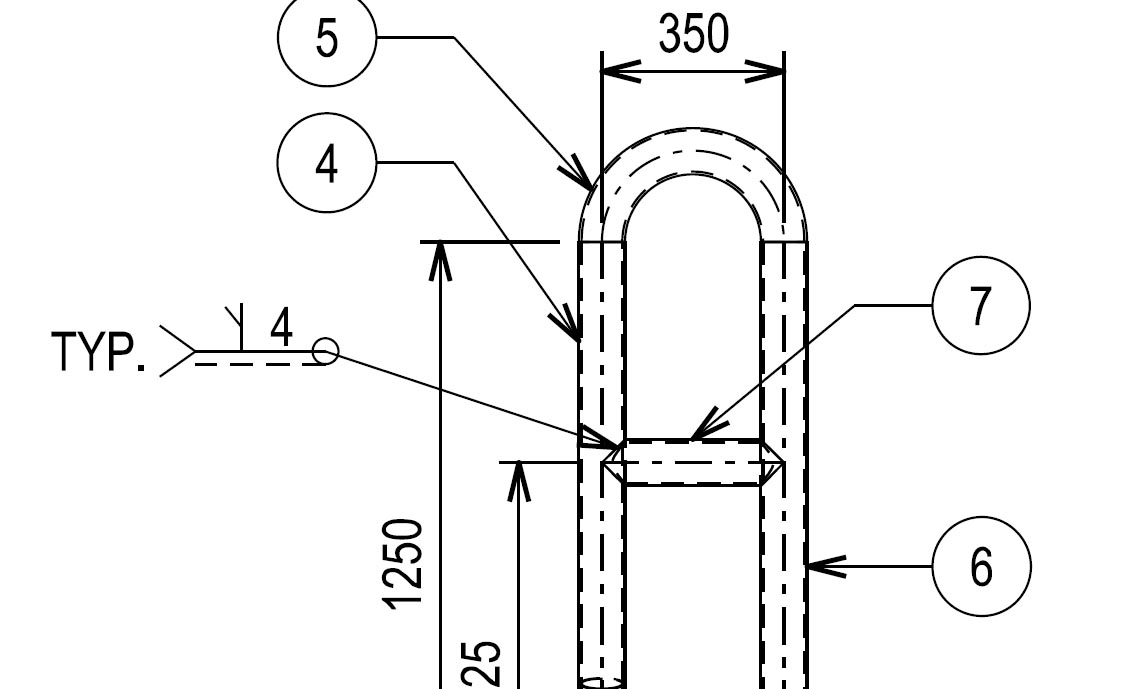

je dois faire réaliser une QMOS pour couvrir cet assemblage (type piquage, mais non débouchant).
Il n'est pas spécifié de pleine pénétration
Quels conseils me donneriez vous:
préparation des bords, pénétration partielle, pleine pénétration, procédé.
Un inspecteur me dit que si je souhaite faire une pénétration partielle, je ne peux pas faire de chanfrein avec la NF EN ISO 15614-1 :confused:.
Merci d'avance pour vos retours, je me sens bien collé sur cette affaire
gégé
Bonjour qualisoud44600,
Votre extrait de plan ne précise pas le diamètre et l'épaisseur de votre tube cintré ?
Si la pièce 7 ne sert qu'à maintenir l'espacement entre les deux branches du tube cintré, je ferai juste une soudure d'angle non pénétré de tube sur tube posé avec une gorge de soudure de 0,7 fois l'épaisseur du tube
Si c'est de l'inox de faible épaisseur (< 3 mm) il est raisonnable de prévoir un inertage envers
Maintenant si l'ensemble est soumis à des forces de traction et compression importantes, je ferai une soudure pénétrée sur toute l'épaisseur mais la difficulté n'est plus du tout la même.
Je ne comprends pas la remarque de votre inspecteur concernant le chanfrein ?
Ce type de qualification peut être réalisée selon NF EN ISO 15613 si cela sort du cadre de la NF EN ISO 15614-1.
