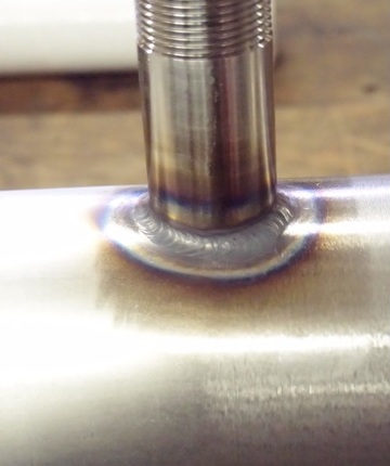

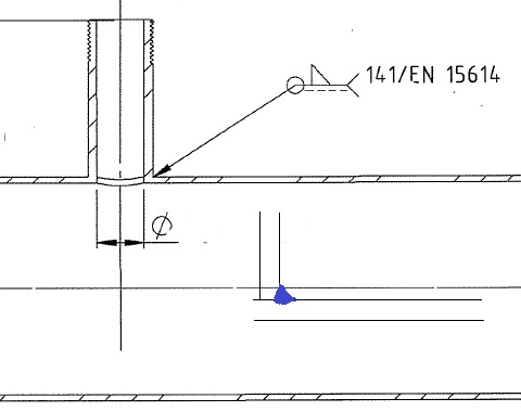

une soudure d'angle, piquage inox sur tube inox, est qualifiée par un QMOS dans lequel on trouve sur la macrographie de la coupe une valeur en mm pour une hauteur soudée.
la soudure n'est pas pleine pénétration et n'est effectuée que d'un côté en 2 passes.
je n'ai pas de cote mini pour l’apothème a dans la feuille de soudage issue de ce QMOS.
est ce qu'il y a un problème ? selon la NF EN 15614-1...
merci

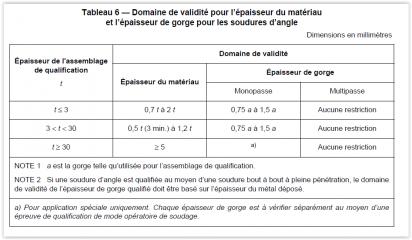

en fait, oui : je m' interroge sur la validité du DMOS
l'apothème peut-il être inférieur à celui réalisé lors de la soudure de qualification ? celle qui a été macrographiée
pour l'épaisseur des matériaux, c'est clair :
c) Pour un piquage posé :
- les épaisseurs du matériau de base. soit 3 à 2xt pour 3
pour la gorge, c'est - clair :
b) Pour une soudure d'angle :
- les épaisseurs du matériau de base. Pour chaque domaine d’épaisseur qualifiée comme indiqué dans
le Tableau 6, il y a également un domaine de validité associé correspondant aux épaisseurs de gorge,
a, des soudures d’angle monopasse, tel que donné en 8.3.2.2.
je ne comprends pas le tableau 6 de la 15614
il ne s'agit pas de raccordements de tubes soumis à pression, mais de supports : le tube sur lequel se raccorde le piquage n'est pas ajouré et reste plein.
l' apothème, l'épaisseur soudée doit elle être vérifiée ( avec un calibre ) ?
09/01/2015 13:50:22
C'est pas très clair vos explications.
Vous avez une QMOS issue d'un assemblage angulaire donc c'est bien le tableau 6 qui est applicable.
Il est très clair, pour 3 tranches d'épaisseur vous avez le domaine des épaisseurs couvertes et une restriction sur la gorge "a" seulement en monopasse.
Il est où le problème ?
Communiquez-nous les dimensions de assemblage de QMOS et les domaines de validité attribués par l'ON, on pourra vérifier.
Oui, pour toutes FW, l'apothème doit être vérifié avec un calibre et être certain de l'épaisseur mini pour appliquer 0.7x t mini par exemple.
Vous citez " il ne s'agit pas de raccordements de tubes soumis à pression, mais de supports : le tube sur lequel se raccorde le piquage n'est pas ajouré et reste plein."
Ce n'est donc pas un piquage, juste une soudure d'angle.

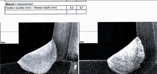

je suis sincèrement désolé pour le manque de clarté.
la macrographie donne deux valeurs 3,2 et 3,7 mm
le tableau 6 n'est pas clair : si la soudure est faite en deux passes il n'y a pas de restriction sur la cote a
ça veut dire qu'il n'y a pas de minimum ?
il n'y a aucune indication sur la 1ère page du QMOS et pas plus sur le DMOS concernant cette apothème
09/01/2015 14:14:03
"le tableau 6 n'est pas clair : si la soudure est faite en deux passes il n'y a pas de restriction sur la cote a
ça veut dire qu'il n'y a pas de minimum ?"
Oui, aucune restriction donc vous faites ce que vous voulez.
Je confirme que c'est les valeurs de la 1ère page de la QMOS qui font foi.

cette logique est toutefois légèrement déroutante, pas de minimum pour l'apothème si plus d'une passe...
si la norme le dit !

je résume : soudure d'angle --> si monopasse, minimum requis pour l'apothème de " 0.75 X a " ( a est la gorge telle qu’utilisée pour l’assemblage de qualification. )
si multipasse, pas de minimum ni maximum pour la valeur de l'apothème.
