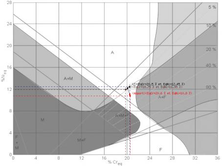

21/03/2013 20:03:06
Bonsoir Dominique et à tous la question qui a été posé par Reacteur est un cas d'école que j'ai eu l’occasion de découvrir en début d'année il est fort probable que j'ai pu mal comprendre donc j’espère que vous tenterez vous aussi de m'expliquer mon erreur si j'en fait une ou si je suis incomplet (pitié pas taper lol)
Si il est prévu de réunir (vous m’excuserez d'employer les termes anglophones pour raccourcir) Du 304 L et du 316 L par du 308 L c'est pour premièrement tenir compte du Nickel équivalent et du Chrome équivalent et être dans une zone via le Diagramme de Shaeffler à l'équilibre
En espérant que l'image soit là .
Si on est trop haut dans ce diagramme on risque la fissuration à CHAUD si on est trop bas on la risque aussi
Secondo : Le L signifie Low Carbon pour ne pas en rajouter bien sûr
Tertio : Tenir compte du taux de Dilution
quatertio : "Le X2 machin chouette" signifie que c'est un acier vendu à l'état hyper trempé et fortement allié de type Austénitique
En effet mon erreur est de dire Fissuration à froid plutôt que Fissuration à CHAUD mea culpa
Mais quand même on risque la fissuration dans le cas d'emploi d'un métal d'apport inadapté d'où la question de Reactor et d'où aussi la prévision du DMOS qui dit d'utiliser le Métal d'apport 308L
Bibliographie : http://www.idinox.com/soudage.pdf et un Shaeffler en Ligne
En espérant n'avoir pas dit de bêtise
Michel
