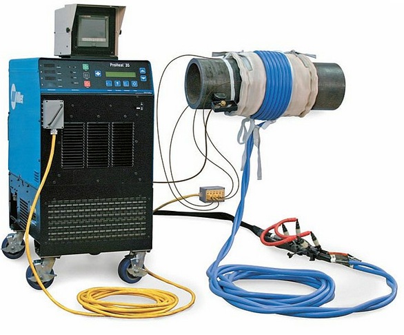

Ne connaissant pas les dimensions de vos appareils, je me permets de vous conseiller deux produits de qualité:
* Système de chauffage par INDUCTION : il existe la PROHEAT 35
Vous pouvez vous en procurer chez MILLER ou encore chez Red-D-Arc
Par Thermocouples

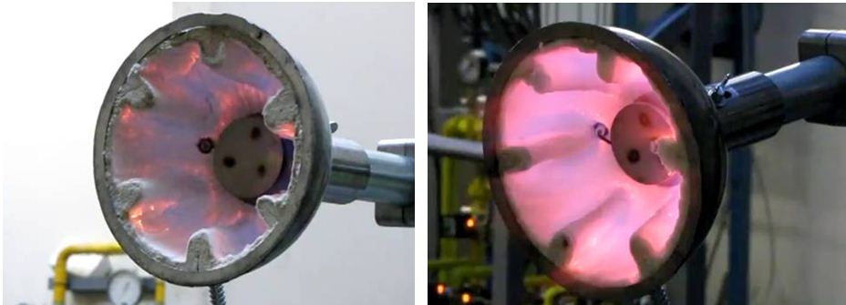

* Système de chauffage par POINT ROUGE :
il en existe chez AEM : Fabricant Brleurs Gaz Industriels Et Installations de Chauffe Sur Mesure | AEM
Par suivi laser
