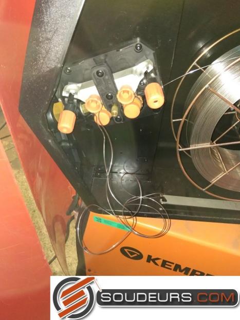

Même les grands spécialistes et professionnels du soudage rencontrent ce type de problème en soudage MAG
La preuve en image
Amicalement

Bonjour,cela m'est arrivé au début! de plus j'avais monté la bobine à l'envers.
Inacceptable maintenant! quand le fil est collé au guide fil et tube contact, il ne faut pas" forcer"
Prendre le temps de vérifié le serrage des galets,quel le fil se déroule normalement .

Bonjour Dominique,
[QUOTE]Le bird's nest ou nid d'oiseau ou pelote de fil
Je ne connaissais que la dénomination de "perruque".
Et faire une perruque est très fréquent.
Surtout avec des fils de petit diamètre, ou des fils mous (alu)
Mais aussi beaucoup de soudeurs semi-auto, qui ont appris sur le tas, ne connaissent pas le fonctionnement et les réglages de la ligne de dévidage.
Afficher la pièce jointe
Les perruques les plus fréquentes se situent entre les derniers galets et le guide-fil de sortie du dévidoir.
La distance entre les 2 doit être minimale, le guide-fil doit être au plus près des galets pour que le fil ne s'échappe pas.
Il y a perruque aussi lorsque la bobine est complètement desserrée.
A grande vitesse elle continue à tourner lorsqu'on s'arrête de souder.
Vous aurez alors "une belle quenouille".
Plus rarement, le fil peut faire un véritable nid d'oiseau par le mauvais choix de la gaine.

C'est sur qu'avec du 1.2mm il y a moins de problème, je demande aussi si l'utilisation de tube contact au zirconium (CuCrZr) ne diminue pas ce risque de collage ?
J'ai eu soudé avec des postes ou il était difficile de passer le fil dans la gaine au changement de bobine, il ne faut pas alors s'étonner d'avoir des problèmes de dévidage en soudant !
