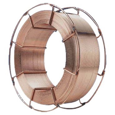

Voici une question trouvée sur Facebook.
Je vous propose d'y répondre :
Quelle est la longueur approximative du fil d'apport en acier diamètre 1,2 mm dans une bobine diamètre 300 mm de 15 kilogrammes ?
Même question avec du fil diamètre 1,0 mm
Quelle est la longueur approximative du fil d'apport en acier diamètre 1,0 mm dans une bobine diamètre 300 mm de 15 kilogrammes ?
24/12/2016 09:24:58
En prenant une masse volumique de 7.8 g/cm3, la masse au mètre fait dans les 6.1261 g/m pour le diamètre 1,0 mm et 8.8216 g/m pour le 1.2 mm, soit respectivement 2440 m et 1700 m environ pour 15 Kgs (le diamètre de la bobine on s'en fiche).
24/12/2016 10:15:38
Bonjour Locouarn,
Bravo pour la démonstration.
Effectivement une bobine de 15 kilos de fil de 1,2 mm c'est 15 000 grammes / 8,82 grammes par mètre soit 1700 mètres de fil
Et pour la bobine de fil de 1,0 mm c'est 15 000 grammes / 6,13 grammes par mètre soit 2446 mètres de fil
Merci cher Membre Locouarn
Joyeux Noēl à toi.

17/05/2019 13:13:56
Je trouve 2040.81 pour le Ø 1.2
Amaury
AmauryNH En ligne le 15/05/2024 à 07:27 (5 messages sur soudeurs.com)
17/05/2019 13:27:25
Et comment trouve t-on le gramme par mètre ?
