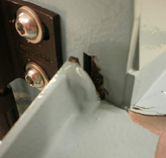

Je suis confronté a un probleme de qualite de soudure :
Nous avons une série de pieces à realiser ( environ 5*400 = 2000 pieces ) avec des soudures. Les pieces sont réalisées par pliage et soudage et l'une des soudures vient d'etre mal réalisées ( c'est uen soudure d'angle ).
Suite au contrôle lors du retour de cette piece il semble que la soudure est penétrée sur une des deux pieces et pas sur l'autre ( on apercoit aucun arrachement de métal sur la piece cassée).
Vous pourrez voir dans le fichier joint la piece cassée.
Mon probleme est donc le suivant :
Peux t on mettre en place un controle (assez simple si possible ) afin d'eviter ce genre de probleme ( qui si je ne me trompe pas s'apparente a un probleme de penetration de soudure ) ? Merci d'avance
Vous constatez sur la photo un collage ou manque de fusion du métal d'apport sur la pièce massive.
Ce défaut est rédhibitoire selon la majorité des codes européens.
Pour vous affranchir de ce type de défaut, vous pouvez exiger :
- Demander une fiche de soudage à votre fournisseur (DMOS ou WPS)
- Demander une qualification du soudeur (QS)
- Demander le procès verbal de qualification de mode opératoire de soudage pour ce type d'assemblage (QMOS ou PQR)
- Faire réaliser un contrôle par magnétoscopie systématique des soudures (si le matériau soudé est magnétique) pour déceler les défauts sous-jacents comme les collages ou manque de fusion.
- Faire un coupon témoin périodiquement (toutes les 250 pièces par exemple) pour vérifier la tenue de votre assemblage à la rupture.

Bonjour à tous, et désolé pour la réponse assez lente.
Nous avons réalisé un audit interne assiste par un institut de soudage. Par la suite il est ressorti les points suivants :
- Qmos non adequat
-Qualification des soudeurs non adaptée a notre demande
- Nouveau responsable des soudures non qualifiées .....
- Définition non assez précise sur les plans, et pas de demande du fournisseur --> pas de nombre de soudures à controler
Suite à la mise à niveau de tous ces points nous n'avons plus eu de problemes.
En conclusion : probleme de définition de notre coté, mais beaucoup d'approximation cote réalisation
