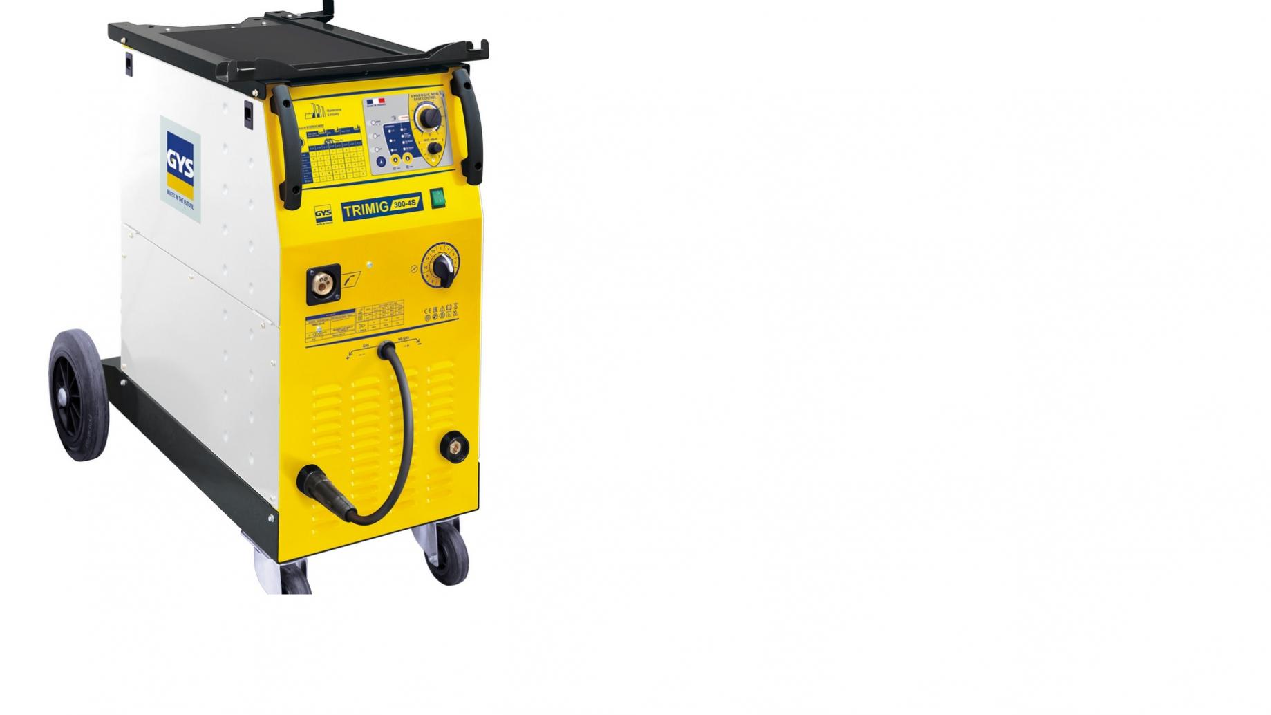

Bonsoir Locouarn:)
tu ne crois pas si bien dire
je viens de recevoir mon poste MIG MAG TRIMIG 300 4S de gys
il fait du no gaz dit donc:D
le procédé d’inversion de polarité est assez simple un connecteur DINSE que l'on déplace en façade du poste pour affecter le + ou le - à la torche
mais ce qu'il a de plus dans ses réglages ce sont les paramètres pour utiliser exclusivement du co2 pour souder l'acier en fil plein
comme en Amérique:D;)
va comprendre Charles
cela dit je n'ai pas l'intention de remplacer l'Atal5a par du co2 j'ai pas envie de voir mon stock de disque à lamelle zirco diminuer rapidement
suite au meulages des projections:D

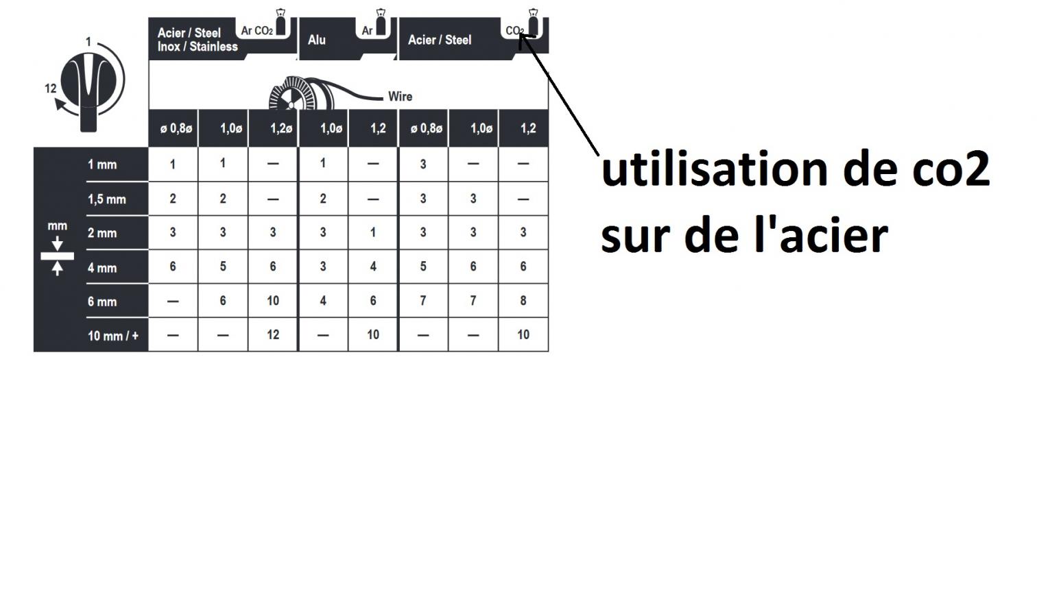

@Ricou26: merci pour le retour, c'est rassurant (je dirais même étonnant :p) qu'ils n'affichent que le 100% Co2 pour l'acier.
A-priori ils n'affichent pas non plus de contre-indications sur les petites épaisseurs (1mm).
01/04/2018 10:23:52
Bonjour Celica:)
tu écris en dessous
le poste est de marque française il se vend aux états unis :)
et heureusement que ce n'est pas pour l'inox en mode Mag ;)
pour l'inox en fil plein il faut seulement 2 % de co2 et 98 % d argon
j'imagine pas utiliser un Mélange de 18% de co2 avec 82 % D'argon pour souder de l'inox en fil plein encore moins 100% de co2;)
la soudure serait minable ;)
comme je l'ai dis plus haut je ne suis pas prêt d'essayer le 100% de Co2 pour me retrouver avec des soudures moches oxydées et mouchetées de projections :(

Ça reste un concept vague...
A voir selon l'intensité par exemple.
Mais j'espérais justement qu'on aurait pu m'éclairer sur ce point...
@Ricou26: si tu as déjà les bouteilles et/ou l'abonnement pour un mélange, autant l'utiliser effectivement.
Je soulignais juste le fait que ce constructeur préconise le Co2 pur pour l'acier et non un mélange d'argon.
01/04/2018 20:27:18
Envoyé par Celika
Ça reste un concept vague... A voir selon l'intensité par exemple. Mais j'espérais justement qu'on aurait pu m'éclairer sur ce point...
@Ricou26: si tu as déjà les bouteilles et/ou l'abonnement pour un mélange, autant l'utiliser effectivement. Je soulignais juste le fait que ce constructeur préconise le Co2 pur pour l'acier et non un mélange d'argon.
je pense que tu n'as pas regardé correctement le tableau
regarde le mieux sur la photo en dessous
il y a les trois possibilités
en premier sur la gauche inox et acier avec argon+ Co2 mode MAG donc la il faut 2 bouteilles avec une composition différente de Co2 en fil plein
au milieu argon pur mode MIG soudage de l'aluminium
et complétement à droite soudage de l acier avec 100% de Co2
PS mon poste de soudure est traditionnel 91 kilos :) mais il est synergique donc les réglages du tableau sont différents pour
l'utilisation avec le 100% Co2 par rapport à la colonne de gauche argon + Co2
cordialement Ricou26:D
