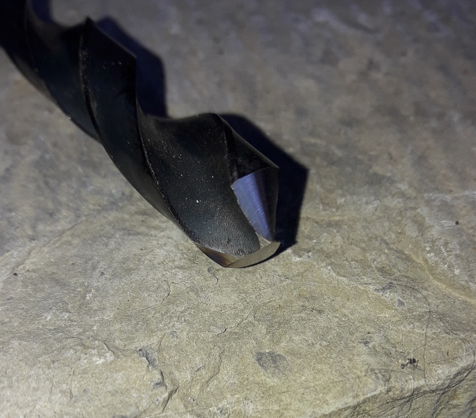

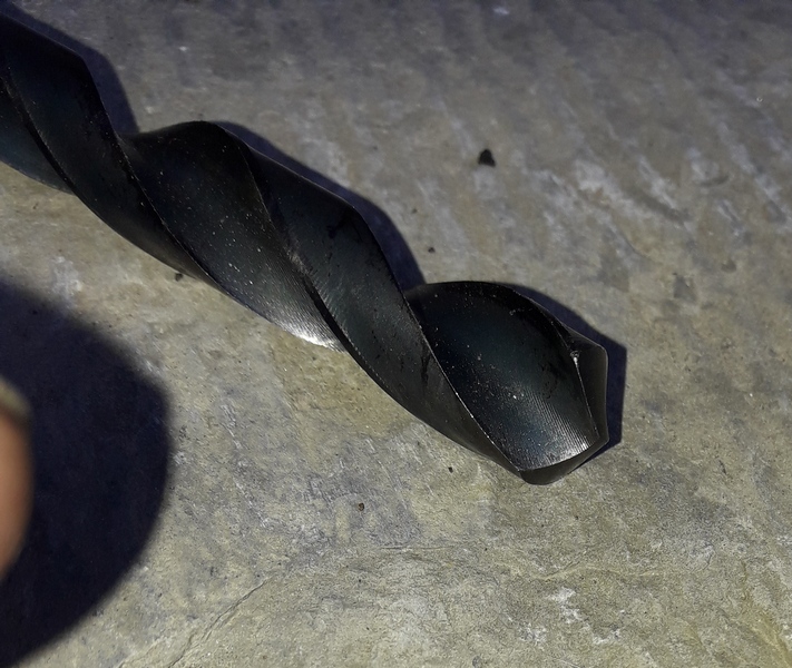

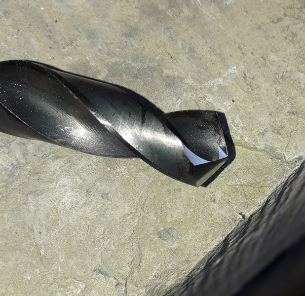

voila quelques photos
cela c'était avant l affutage
13/04/2020 01:06:43
ah sûr c'est chouette, et il est certain que moi en l'air sur mon disque cela va être du à la louche, mais j'ai bien en tête avec cette vidéo , les angles et la gestuelle c'est déjà ça
