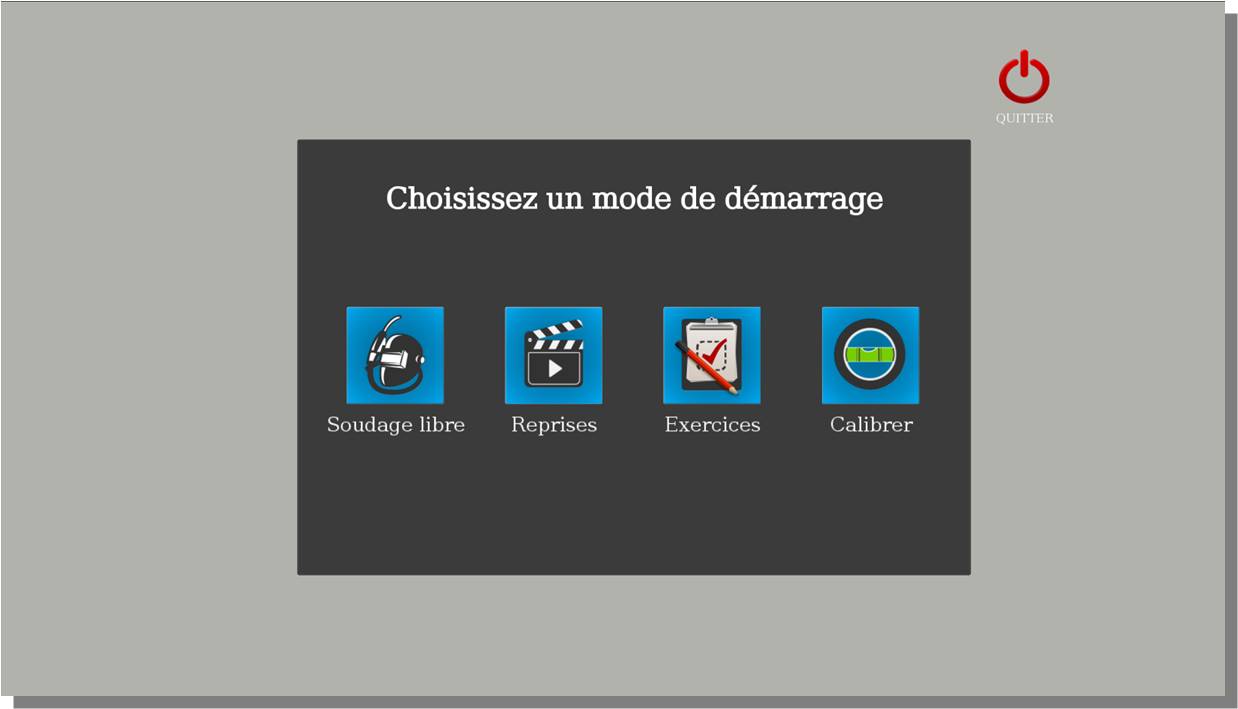

L'Arc+ est un outil de formation permettant un entraînement virtuel au soudage. C’est un simulateur complet, facile d’utilisation et réaliste distribué sur le marché français par la société HYLIAD Distribution.
L’outil ARC+ permet de simuler les procédés de soudage semi-automatique, Arc/TIG et électrodes enrobées dans les positions horizontales, verticales et au plafond.

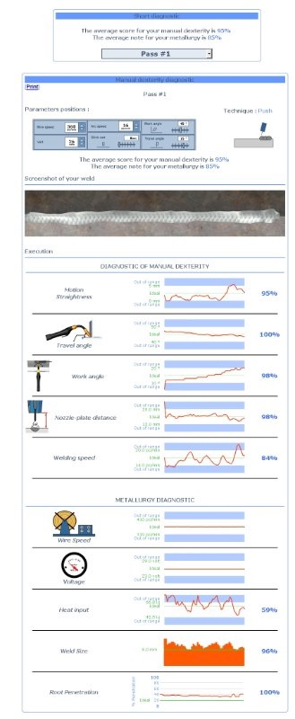

[*]Il est important de pouvoir visualiser les résultats de la qualité de la soudure grâce à un diagnostic de la dextérité manuelle, et ceci sur toute la longueur du cordon de soudage et non sur une moyenne.
Il est permis ainsi d’analyser les qualités ou les défauts à corriger du soudeur, de vérifier si l’apprenant protège bien son bain de fusion au travers du respect de l’angle d’attaque ou d’inclinaison de la torche, et de vérifier si le geste est suffisamment rapide pour une soudure de qualité.
