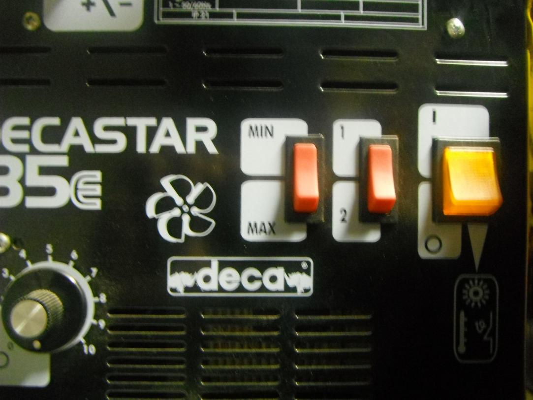

On m'a offert un poste mig Decastar 135E
Pour la première fois et je ne sais pas à quoi servent 2 boutons
- un marqué mini, maxi
- et l'autre marqué 1 et 2.
Si quelqu'un pouvait me le dire ça m'arrangerait.
Je joins une photo.
Je vous remercie d'avance pour vos réponses.
Ritchiman
Merci pour la photo de la façade de votre poste MIG/MAG !
D'après ce que l'on voit sur la façade des autres postes de la même marque, le bouton mini/maxi est un réglage grosse gamme / petite gamme de la tension de soudage.
Et le bouton 1/2, c'est deux réglages différents plus fins de la tension d'arc.
C'est un peu archaïque comme réglage mais bon...
Quatre positions possible de réglage de la tension de soudage sur ce type de poste :
- Bouton 1: Min. / Bouton 2: 1
- Bouton 1: Min. / Bouton 2: 2
- Bouton 1: Max. / Bouton 2: 1
- Bouton 1: Max. / Bouton 2: 2
Il est utile de connaitre la tension de soudage aux bornes du secondaire pour donner des valeurs précises.
bouton mini - bouton 1 : 17V
bouton mini - bouton 2 : 18V
bouton maxi - bouton 1 : 20V
bouton maxi - bouton 2 : 22V
