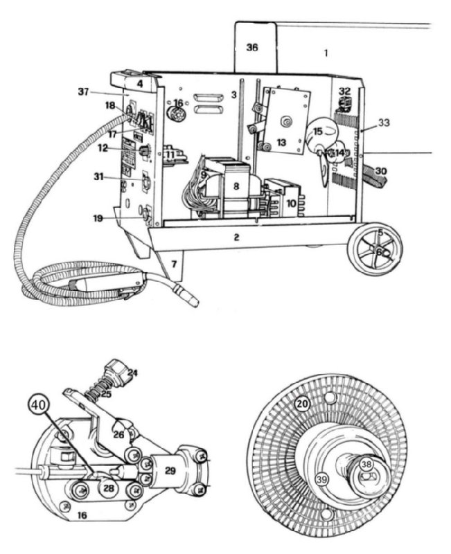

J'ai un Deca 150e complet que je suis en train de réviser ces jours-ci.
Pas de gaz, je dois commander une petite bobine de fil fourré pour essayer.
Moi c'est le potentiomètre de vitesse (3 points de soudure sur la carte) de fil dont l'axe est cassé, mais avec un petit tournevis je peux me dépanner en attendant un nouveau via mo...ser.fr par exemple.
Bref, j'ai contacter un site web en France qui m'a envoyé très gentiment un éclaté des pièces, et une liste de prix de mai 2018, tous les 2 en PDF.
Voici l'éclaté via une capture d'écran :
La carte 11 référence 760003 y est annoncée à ... 29,84 euros ... (HTVA et hors frais de transport, je suppose).
