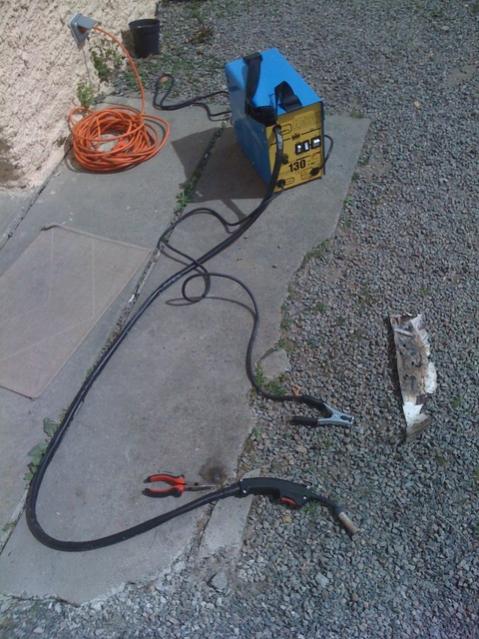

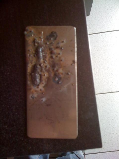

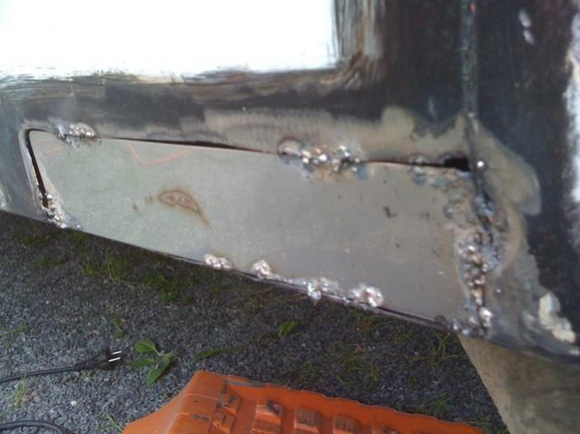

Je viens sur ce forum pour avoir quelques avis sur des soudures type MIG.
Je réalise des travaux sur un camion Mercedes, ressoudage de pièces au niveau des bas de caisses.
J'ai acheté ce poste hier :
J'ai fait quelques tests mais j'ai bien du mal !!
Est-ce que quelqu'un pourrait m'aider à trouver ce que je fais de mal et me donner quelques conseils ?
Merci d'avance
Julien

02/05/2011 20:01:35
Il faudrait déjà abandonner l’idée de faire de la carrosserie avec du fil fourré sans gaz.
Ce genre de fil n’est pas bien adapté pour les épaisseurs inférieures à 1 mm et même au-delà le résultat n’est jamais bien satisfaisant.
Ce procédé génère beaucoup de projections avec un arc peu stable ce qui le rend très difficile à contrôler. Cela va bien pour souder des fers à béton sur des chantiers mais pour du travail de précision comme la carrosserie c’est à éviter.
Oui, prenez bien le temps de vous entraîner au préalable sur des chutes de tôles à plat : ce n’est pas la peine de saccager votre carrosserie si déjà vous n’obtenez pas un bon résultat lors de vos essais.
Vous n’avez pas trop investi dans le poste, il faudrait au moins investir dans le gaz.

03/05/2011 10:42:26
Arf donc moi avoir dépensé 250? pour rien ???
Bon ben j'ai plus qu'à essayer de le vendre alors :(
03/05/2011 13:56:15
Bonjour KeKeMaN,
Toi pas avoir pris les bons conseils prodigués sur ce forum avant d'acheter ton poste ...
Mais tu peux quand même réaliser tes soudures d'épaisseurs supérieures à 3 mm avec ce poste et ce fameux fil fourré sans gaz
Il est clair que tu vas jouer de la meule pour cacher tes horribles soudures et la mise au point sera coton avec ce type de poste sans le moindre réglage précis !
