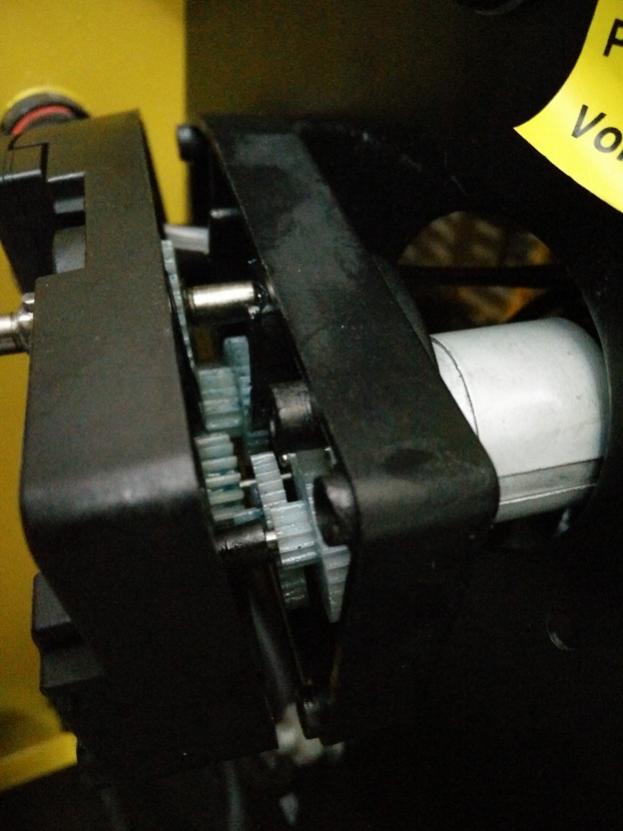

J'ai un problème avec mon poste, il s'agit d'un poste de marque CEVAL, le fil est rès mal entrainé: le galet glisse sur le fil et il ne l'entraine que par à coup. J'ai nettoyé le galet, le fil n'est pas gras et j'ai essayé de regler la pression du galet mais sans succès: soit le fil n'avance pas, soit le galet glisse.
Quelqu'un aurait-il une solution SVP?

est-ce que vos galets sont adaptés à votre diamétre de fil'

Oui le galet est le bon: j'utilise du fil fourré 0.9mm et un galet de 1mm (la taille en dessous est 0.8mm donc trop petit)

Salut verifie la gaine guide fil elle est peut etre encrassée ou pas adaptée a ton fil verifie aussi ton tube contact voir si le fil sort librement

OK, je vais verifier ça cet après-midi. Il me semble que la gaine ne doit pas gener car elle est plus grande que le fil mais ça vient peut-être du tube contact. Merci pour les pistes, je vous tiens au courant.

merci pour ces infos. Après avoir mieux regardé mon galet, je me suis aperçu que la rainure est plus étroite que le fil (la rainure est censé faire 1mm et le fil 0.9mm!!!!). après avoir passé un petit coup de lime le fil est un peu mieux entrainé mais c'est pas encore le top.

):(bonjour a tous , j'ai aussi depuis peu un poste ceval 150 et j'ai le meme problème que toi ,
a savoir que le fils fouré de 0.9 est tres tres mal entrainé par le galet de 0.8 , j'ai contacté le service
aprés vente ceval , celui-ci préconise évectivement le galet de 0.8 et une bobine de 1 kg maxi ,
c'est ce que j'ai fait , le résutat n'en est pas meilleur pour autant et ce malgrés differents réglages ,
le sav ne me donne pas d'autres solutions que ça ! je ne sais pas quoi faire de plus .

Ces postes sont vraiement merdique. Le probleme sur mon poste venait d'une roue dentée du mecanisme d'entrainement. Ces roues sont en plastique et des dents étaient foutues. Mon poste à donc fait un petit séjour chez CEVAL, dont le S.A.V. laisse carrement à désirer (mon poste y est resté des semaines juste pour changer une roue dentée ):( ).
Maintenant l'avance du fil n'est plus saccadée mais il faut avoir un peu l'habitude pour se servir de ce poste. La gaine de la torche doit être la plus droite possible (pas toujours évident avec le fil assez court de la pince), et il faut regulierement nettoyer la buse (tous les 20cm de soudure). Pour nettoyer la buse je prend un petit morceau de fil de soudure et je "ramone" la buse avec.
J'espère que ces quelques conseils serviront, mais avant tout je déconseillerai d'acheter du CEVAL. [lo]

je possède un ceval 150 et l entrainement du fil n est pas régulier de plus il est impossible de monter un mano sur la bouteille et le robinet vendu pour les bouteilles jetable a duré 1/2 heure il a fuit au niveau de l emboitement du tuyau d alimentation gaz .
On m as offert ce poste a noël pour faire quelque travaux de carrosserie mais je aimerais savoir si l un d entre vous a réussit a régler cet m....! et si oui comment'

Le problème d'entrainement irrégulier du fil venait du systeme d'entrainement qui est fait aves des pignons en teflon, donc fragiles (les dents des pignons se bouffaient).
Après une première réparation chez CEVAL les pignons ont relaché donc j'ai mis cette m... à la poubelle et j'ai racheté un autre poste, un GYS qui, pour l'instant, me satisfait plainement.

Le système d'entrainement utilisé par Ceval est vraiment le modèle le plus bas de gamme qui existe et on sait qu'il trouve vite ses limites mais je me pose quand même des questions : 2 casses pour vous, ça fait beaucoup. Vous en avez un usage intensif ? Après la première panne, le système avait bien été remplacé ? Vous ne serez pas trop le galet presseur ?
Chez GYS, le système d'entrainement a toujours été un point fort par rapport aux produits de prix équivalent ou moins chers.
C'est quel modèle que de GYS que vous avez prit ?
Le Ceval, il est vraiment à la poubelle ou bien vous l'avez encore et vous pourriez me faire des photos ?

bonjour Ponton :) c est bien de réactiver un sujet ancien pour nous dire que le système de dévidage du CEVAL est meilleur qu avant et qu il est de dernière génération
mais personne ne nous a montré des photos de l ancienne pour comparer ça ne va pas être facile
qu entendez vous par nettoyer les galets et à quelle fréquence
mais vous voulez d après ce que j ai lu sur un autre tropic sur notre site acheter un poste GYS de meilleur qualité
si vous pouvez faire des photos pour monter l intérieur du poste et surtout le système de dévidage ça serait sympa de votre part pour de future membres qui voudraient investir dans ce type de matériel ( avant de vous en séparer :) )

Egalement possesseur d'un poste MAG Ceval 150, j'ai eu le fil d'apport qui s'est grippé dans la gaine, les engrenages en teflon ont eu les dents cassées
Mon poste à souder doit avoir environ 3 ans .
