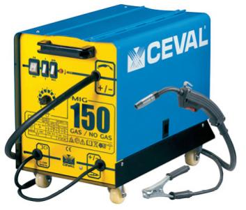

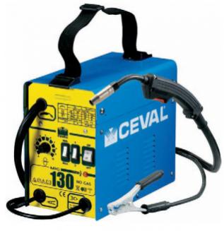

Est ce que vous pourriez me conseiller sur un des deux postes a souder suivant pour souder au mig (parce que a l'arc comme j'ai tester ça fait des trous) des tubes carré épais d'a peu prés voir moins un demi mm ?
Le premier poste pas cher a 179 euro et 120 A
et le deuxième poste plus cher a 249 euro et 140 A

Bonjour jeune soudeur,
Pour souder du tube carbone de 0,5 mm d'épaisseur, il vous faut un poste de soudage MAG qui débite une intensité mini de 25 / 30 ampères avec un fil électrode de Ø 0,6 mm sous gaz de protection CO2 100% ou Argon 80% + 20% de CO2
Le premier poste désigné dans votre message ci-dessus est donc éliminé car il est réservé à un usage no gas avec fil fourré sans gaz Ø 0,9 mm
NO GAS
Tension d'Alimentation : 230 Volts Monophasé
Intensité de Soudage : de 60 Ampères à 120 Ampères
Fil Fourré Ø 0.9 mm
Conçu pour des bobines de Ø 100 mm - 0.9 kg (réf. 127 205)
Réglage de tension par 2 commutateurs
Ventilé
Portable
Livré avec torche (réf. 127 151) & pince de masse
Dimensions = 46 x 23.5 x 38.5 cm
Poids = 16 kg
Pour le deuxième poste, le constructeur annonce 40 ampères mini (vous allez faire des trous si vous ne soudez pas très vite !)
GAS/NO GAS
Intensité de Soudage : de 40 Ampères à 140 Ampères
Fil Ø 0.6 à 1 mm
Conçu pour des bobines de 100 mm - 1 kg ou 200 mm - 5 kg
Ventilé
Sur roues
Livré avec torche (réf. 127 168) et pince de masse
Dimensions = 61 x 37 x 45 cm
Poids = 36 kg
Mais dans cette gamme de prix de 250 € à 300 €, il sera difficile de trouver mieux !
Voir aussi le matériel TELWIN et CEMONT
Vérifiez bien la fourniture du matériel avec gaz (manodétendeur, tuyau de distribution)
Il faut penser à acheter la bouteille de gaz.

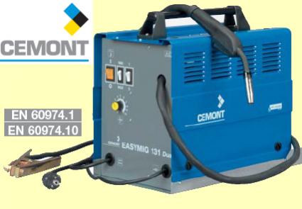

Nous complétons notre recherche de poste MIG/MAG
CEMONT EASYMIG 131
GAS/NO GAS
Intensité de Soudage : de 30 Ampères à 115 Ampères
Tension à vide : 20 à 36 volts
Facteur de marche : 115 Ampères à 15%
Fil Ø 0.6 à 0.8 mm
Dévidage platine 2 galets
Ventilé
Sur roues
Livré avec torche et pince de masse
Dimensions = 240 x 510 x 370 mm
Poids = 23 kg

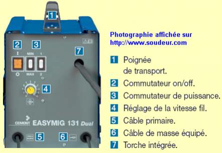

donc si je comprend bien j'en ai minimum pour 250 euro
parce que comme je le disais avant j'ai essayer avec un poste a souder a l'arc mais j'étais a 60 A parce que si je mettais moins moi qui n'ai pas une grande expérience je n'arrivais pas a amorcer donc serait il quand même possible de souder en 40 A
et juste un autre question:
je n'arrive pas a comprendre comment le réglage de la puissance se fait vu que il y a que deux boutons
sur le poste a souder a l'arc il y a un volant qui permet de modifier a peu prés précisément
est ce que cela veut dire que les soudeur mig en image plus haut n'ont que deux intensité de soudage (maximum et minimum) ?
merci pour vos réponses
a bientôt
05/10/2008 10:51:11
Sur un poste de soudage MIG/MAG, c'est la vitesse de dévidage du fil électrode qui détermine l'intensité de soudage.
Ensuite, il faut régler la tension de soudage par rapport à cette intensité.
Et c'est là que tout se complique si vous n'avez pas un réglage précis de la tension.
Il serait utile que vous parcourriez nos articles techniques sur le procédé 135 / MAG
Pour revenir à votre soudage à l'arc à l'électrode enrobée, si vous trouvez des électrodes de dimension Ø 1,2 mm, le soudage reste possible quoique très compliqué.
De toute manière, il faut travailler par point successif de soudure et non par cordon pour éviter un échauffement trop important.
Cela oblige à faire beaucoup de reprises très délicates.
