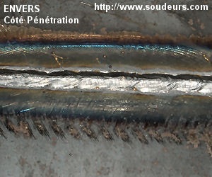

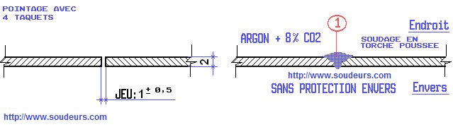

Un jeu entre les tôles de 1 mm environ après pointage est appliqué pour assurer la pénétration du cordon par effondrement.
Il n'y a pas de préparation particulière des bords.

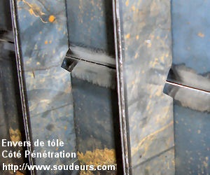

4 - Pointage des tôles avant soudage
[*]Les tôles sont positionnées avec des renforts (ou cavaliers ou pontets) placés du côté opposé à la passe de soudure
[*]Les renforts sont échancrés au droit du cordon de pénétration de soudure
[*]Les points sont réalisés en dehors du joint à souder
[*]Les points sont réalisés du côté opposé à la passe de soudure
[*]Longueur des points de soudure de 15 à 25 mm

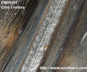

6 - Réalisation de la passe de soudure
Le soudage est réalisé en position à plat (PA selon la norme européenne ou 1G selon la norme américaine ou canadienne) à partir de l'appendice de démarrage.
Le soudage est réalisé en torche droite sens poussée.
Le gaz de protection est un gaz binaire 92% d'argon et 8% de CO2 (Arcal 21).
Le débit de gaz Arcal 21 à la buse de la torche Ø 16 mm est de 17 à 20 litres / minute. (vérifier avec un rotamètre à bille de poche en sortie de buse)
Le fil d'apport en acier de nuance ER 70 S6 ou G3 Si 1 est d'un diamètre de Ø 1,0 mm.
Le soudage est réalisé en transfert par court-circuit (short-arc).

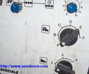

La self d'amortissement est réglée à son maximum pour réduire les projections.
Le réglage de la tension est réalisé par le bouton grande gamme sur la position A et le bouton petite gamme sur la position 2.
Le stick-out ou longueur de fil libre à la torche est de l'ordre de 10 à 12 mm.
La fourchette d'intensité est de 80 à 90 Ampères
La fourchette de tension de soudage est de 18 à 19 Volts
La vitesse de dévidage de fil est de 2,5 à 3 mètres / minute
La vitesse de soudage la plus régulière possible est de l'ordre de 30 à 35 cm / minute
Ce type de soudure exige une grande dextérité de la part du soudeur pour réussir correctement la pénétration.

7 - Nettoyage de la plaque et brossage de la soudure
Les appendices et les renforts ou cavaliers sont soigneusement retirés sans mettre de coup de meule dans le métal de base.
Les points de soudure sont éliminés par un meulage soigneux sans diminuer l'épaisseur de la tôle.
La soudure est correctement brossée avec une brosse métallique sur la face endroit et envers pour éliminer les traces d'oxydes et de silicates.
