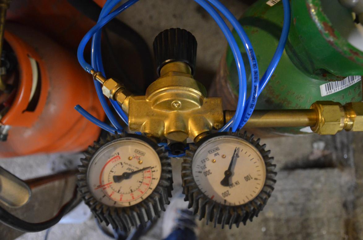

Je suis surpris de voir que pour l'inertage le débit est aussi important "Les débits de gaz d'inertage sont relativement importants (de l'ordre de 100 à 200 litres / minute pour l'ensemble de la protection endroit et envers)"
Cela dépend de la taille des pièces à assembler ?
J'ai des tubes de différent Ø de 40 mm à 16 mm a souder un tel débit est adapté ?

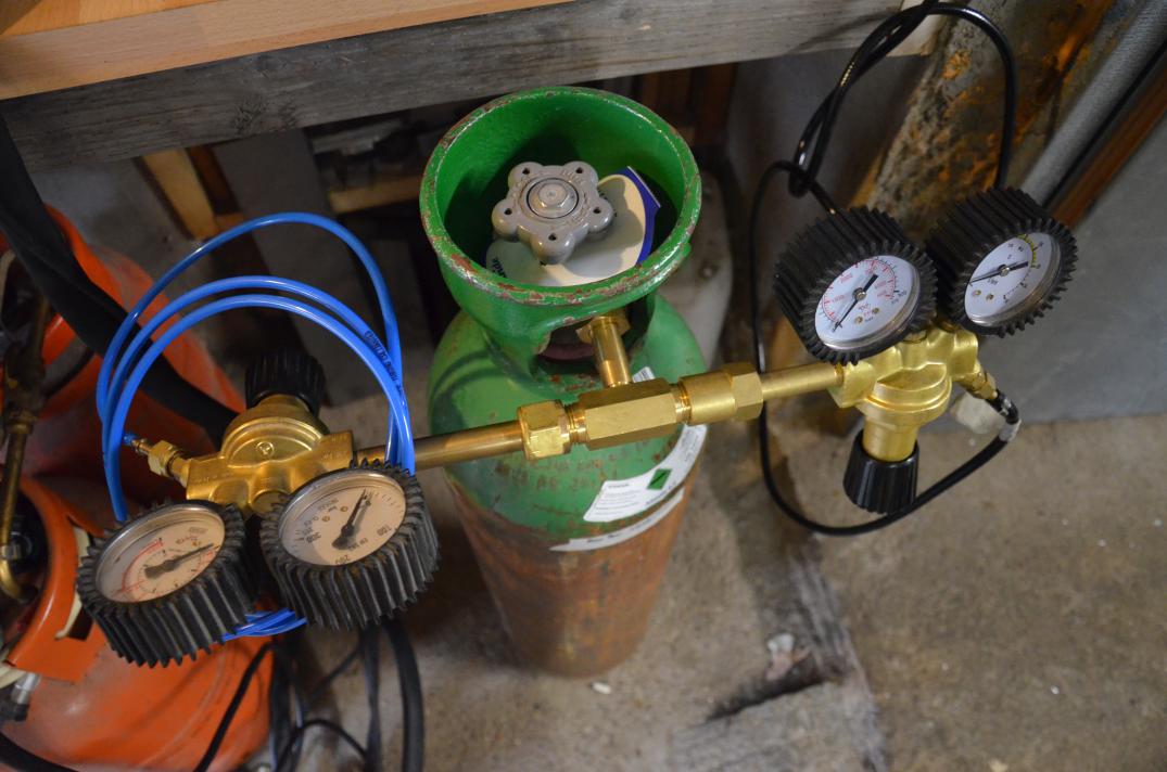

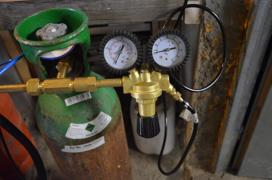

De plus comment obtenir un débit pareil avec un détendeur classique ?
11/06/2013 09:35:11
Bonjour djejeu,
En fait, la protection argon est là pour éviter une certaine coloration du titane. La seule solution, c'est de protéger l'endroit ET l'envers d'une soudure pendant tout le temps de sa réalisation et même après lors du refroidissement.
C'est sûr qu'au final, cela représente énormément de quantité de gaz pour peu de soudure !
Pour les détendeurs, soit vos prévoyez plusieurs arrivées de gaz ou investissez dans des spéciaux "gros débit".
Pour vos tubes Ø16 à 40mm, vous devriez pouvoir réaliser les soudures avec du matériel "standard" hormis la buse céramique de votre torche TIG où il faudra y adapter un traînard si vous ne pouvez les réaliser sous atmosphère protégée (boîte à gants).

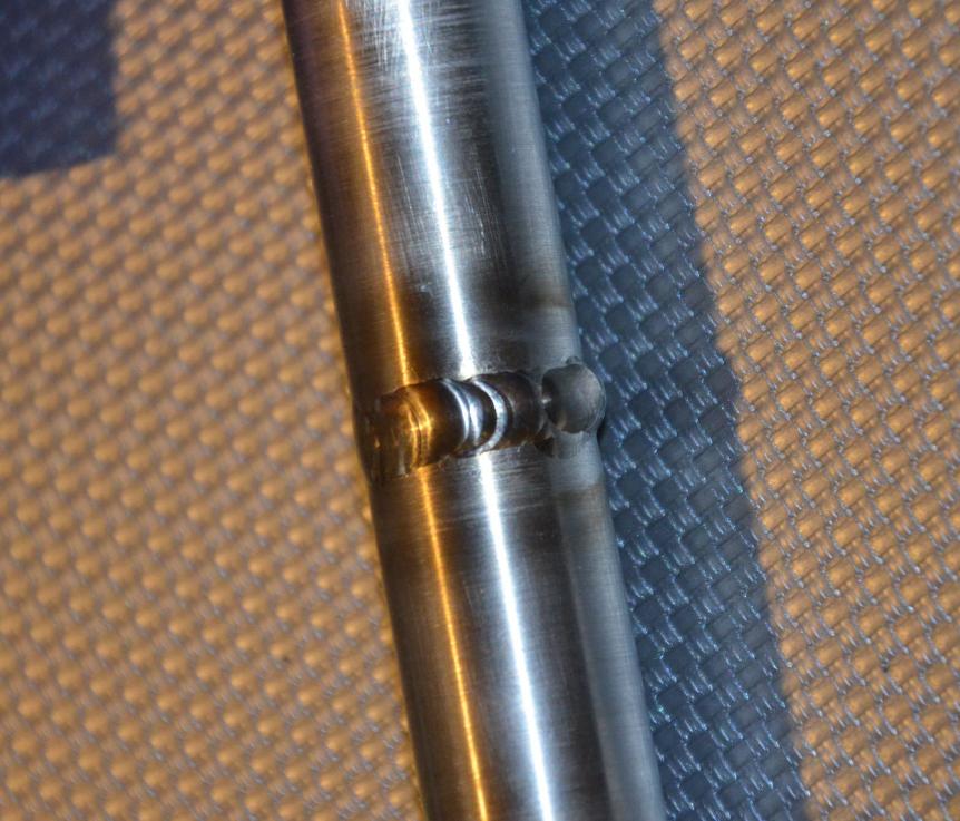

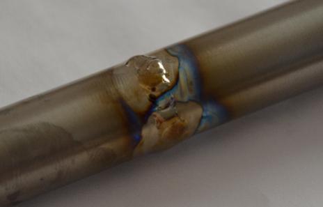

Ce matin je n'ai pas résisté , la tentation étais trop forte, j'ai réalisé un premier cordon sur du titane Ø16.00 !
J'ai réalisé une protection gazeuse interne 15 l/min , j'ai volontairement diminuer le débit (économie) car se n'était qu'un essai , débit à la buse 15l/min .
Par contre, j'ai soudé avec les moyens du bord, la buse est à mon avis trop petite (Ø11) et il n'y a pas de diffuseur et diminue l'effet venturi.
je joint une photo ( ne rigolé pas) :
Point négatif que j'ai relevé :
- échappement de l'inertage trop petit, le gaz sortait par le cordon !
- buse trop petite ,donc protection pas assez large
- un manque évident de pratique en soudure tig :p
Point positif :
J'adore le titane !!!
12/06/2013 07:18:07
salut si vous avez un manque de pratique en soudure TIG je vous conseillerez de vous entrainer sur un materiau bien moin onéreux,ca coute combien environ le titane?et quel autre matériau se raprocherez le plus en terme de conduite du bain de fusion?
13/06/2013 05:35:11
Bonjour djejeu, la coloration bleutée révèle bien un manque de protection gazeuse autour de la buse standard. D'où l’intérêt de se tourner vers les grosses buses avec diffuseur...
Vous avez quand même de la chance d'avoir l'occasion de vous entraîner sur cette matière très noble !

Si le gaz sort par la soudure, c'est que la pression de gaz envers à l’intérieur du tube est trop élevée.
Vous devez avoir une arrivée de gaz d'un coté et un bouchon de l'autre, AVEC un évent qui laisse sortir le gaz et évite d'avoir une augmentation de pression dans le tube.
Sur un diamètre 16mm, je mettrais plutôt un débit de 8 à 10 l/min pendant 4 à 5 minute avant de commencer le soudage.
Ensuite, il vous faut une buse large, avec diffuseur.
Il faut supprimer tous les courants d'air.
Enfin, vous devez décaper le joint à souder, mécaniquement, avant de souder, pour enlever la couche d'oxyde de titane.

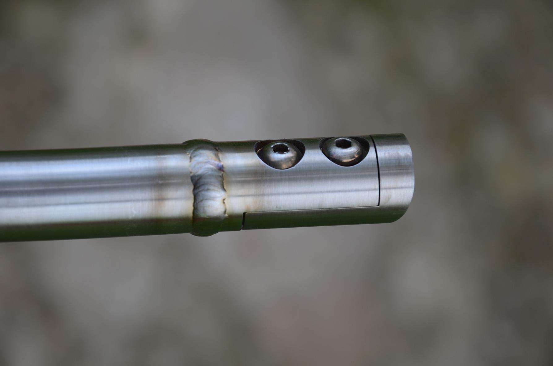

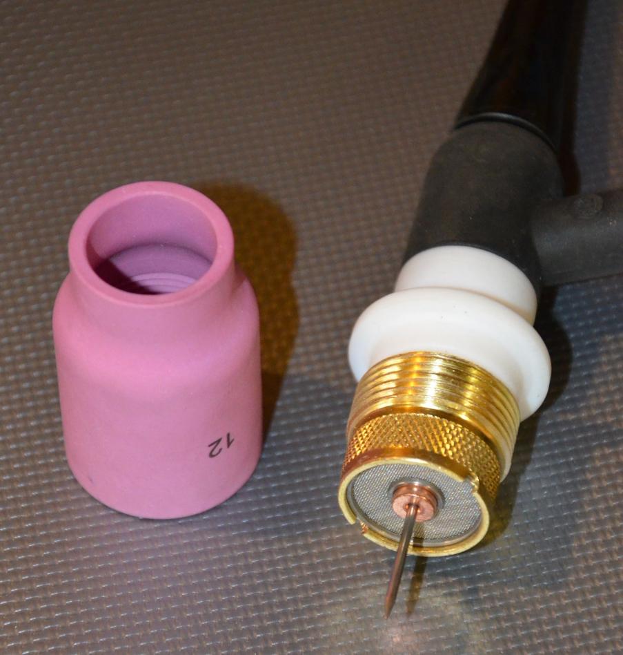

Suite à des essais de soudure pas très concluants, je me suis équipé avec du bon matos !
Je me suis équipé d'un diffuseur jumbo avec sa buse céramique N°12, accompagné d'électrodes en Lanthane 1%.
Je remercie l'équipe de commerciaux Binzel qui m'ont bien orienté sur le choix d'équipement.
J'ai donc réalise de nouvelles soudures titane sur quelques éprouvettes, le résultat est surprenant !
Le cordon est mieux protégé, la couleur brillante du cordon apparaît de suite.
Le cordon et chaque coté de celui ci, jaunie au refroidissement, je pense qu'il faudrait protéger la pièce avec un isolant pour lui permettre de refroidir très lent, vous en pensez quoi ?
05/07/2013 04:57:54
Bonjour djejeu ,
La soudure Titane présentée a une coloration très satisfaisante.
Je pense qu'il ne faut rien changer dans votre méthode sauf la régularité d'avance de soudage

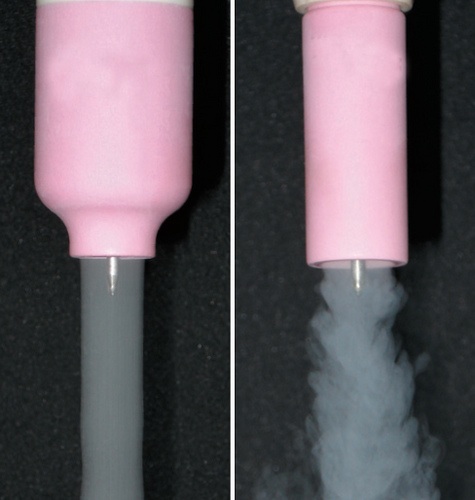

Voici la méthode avec traînard à utiliser sur la torche pour ne pas avoir de coloration
Ce dispositif est utilisé dans le monde du soudage professionnel
'Voici la diffusion du gaz avec diffuseur à grille et diffuseur à trous

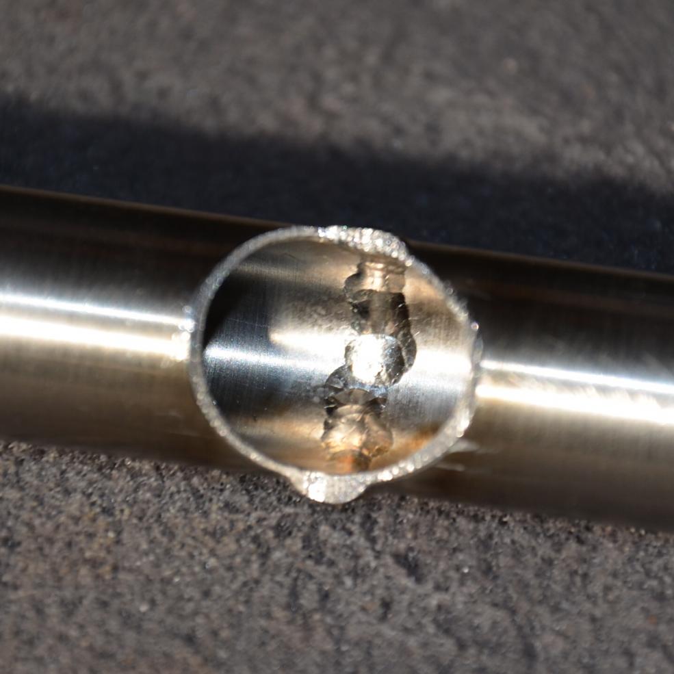

J'ai réalisé une découpe sur les tubes, pour contrôler la qualité de la protection interne.
Je pense qu'elle est bonne, j'ai réglé le débit à moins de 4l/min, cela ne fait pas beaucoup mais c'est suffisant !
Pour répondre à Dominique, c'est vrais ma précision de mouvement n'est au point, j'essais de me corriger , mais c dur !
De plus les tubes ne font qu'un Ø16.00 , du coup il me faut vraiment m'appliquer à tourner autour de tube et non me déplacer linéairement ! :p
06/07/2013 19:03:11
Effectivement la protection gazeuse envers est bonne et efficace.
Merci pour toutes ces photos.

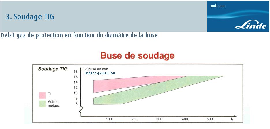

En ce qui concerne le gaz, le diffuseur permet d'avoir un flux de gaz très calme et stable, pour un écoulement le plus laminaire possible.
Il est particulièrement recommandé pour le soudage des métaux très sensible à la qualité de la protection gazeuse.
En ce qui concerne les débits de gaz:
L'échelle de gauche donne les diamètres de buses et les débits en l/min

Bonjour valentin74, le Ø de l'électrode de tungstène n'est pas fonction de la buse utilisée ou inversement. Il est fonction de l'intensité de soudage, voire le point 3 de ce très bon article de Dominique :
http://www.soudeurs.com/site/quelles-sont-les-electrodes-refractaires-de-tungstene-pour-le-soudage-tig-et-le-plasma-220/
Pour le débit de gaz, il est en général égal au Ø intérieur de la buse, augmenté si l'on sort plus que la normale le tungstène.

Le Ø de buse va définir le champ de protection. C'est à dire que pour une soudure d'angle ouvert, on préférera un gros diamètre alors que s'il est fermé, c'est inutile.
Par contre sur du titane où la protection doit être irréprochable car soudure "non conforme" si bleutée, on privilégiera une très grosse buse pour élargir au maximum la zone protégée.
Un diffuseur va transformé le flux gazeux en brouillard, ce qui provoquera une protection de meilleur qualité donc normalement le débit peut-être baissé sensiblement.

Le diffuseur permet d'avoir un écoulement du gaz de type laminaire et permet donc d'améliorer la stabilité du cône de protection.
Dans le cas du Titane, il ne permet pas de diminuer le débit de gaz de protection, mais d'améliorer la protection en elle même.

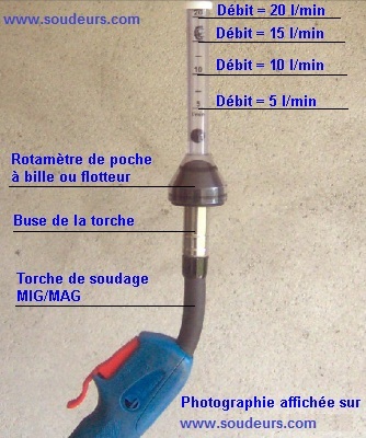

Quel diamètre de buse avez vous utilisé.
Quel débit de gaz? Comment mesurez vous ce débit?
Avez vous utilisé un diffuseur?

En ce qui concerne mon installation, j'utilise un T en sortie de bouteille, car j'en ai qu'une !
Je raccorde deux détendeurs, un pour la protection interne et l'autre pour le poste.
16/10/2013 06:22:04
Votre installation a l'air d'être correcte.
En soudage des titanes, le post gaz (le temps où le gaz continue de sortir alors que vous avez lâché la gâchette) est particulièrement important.
Il est impératif que le titane soit protégé tant qu'il est chaud et il faut donc un post gaz très long, qui dépend évidemment de la taille de la pièce, mais c'est de l'ordre de 20 ou 30 secondes.
En fin de cordon, à la fin du post gaz, le cordon doit être brillant.

Bonjour djejeu ,
Veuillez faire SVP une photo de votre montage en T en sortie de bouteille pour voir comment se fait la distribution de gaz inerte

Bonsoir à tous!
Ta soudure est pas trop mal un peu d'entrainement et sa passe ;) ton tube fait quelle épaisseur? Tu pourrais essayer de souder sans métal d'apport tu aurai sans doute un meilleur aspect.

17/10/2013 09:35:16
Pour Dominique,
voici mon branchement en sortie de bouteille
le détendeur pour le poste, réglé à 18-20l/min
le détendeur pour la protection interne, réglé à moins de 4l/min,j'attend 5 min avant de souder et teste avec un briquet.

17/10/2013 09:41:02
à Joe956,
Mon tube fait 9/10 ème, par contre ce n'est pas une de mes réalisation, je suis loin de ça !
voici un exemple:

le montage est bon.
Par contre, ne vous fiez pas aux indications des détendeur et contrôlez avec un rotamètre en sortie de torche.

17/10/2013 18:54:42
c'est quoi un rotamètre ?:o
#38
17/10/2013 19:14:28
Voici un exemple de rotamètre de poche à bille
Un rotamètre de poche est un débitmètre avec un flotteur ou une bille pour la lecture directe du débit en sortie de buse de torche.
La lecture se fait au niveau du diamètre maxi de la bille ou le haut du flotteur.
Il permet, après avoir desserré vos galets d'entrainement du dévidoir de fil d'apport pour le procédé MAG S.A. / 135 ,de vérifier le débit réel de gaz à la sortie de la buse de la torche.
Attention, il faut positionner la buse de la torche avec l'ouverture vers le plafond et la coiffer avec le rotamètre!
Vous pourrez ainsi lire le débit réel de gaz de protection (en litres par minute) sur la colonne du rotamètre avec une assez bonne précision.
Nous conseillons à tous les soudeurs d'utiliser un rotamètre à flotteur ou à bille (pipette de contrôle de débit de gaz) en sortie de buse de torche pour valider le débit appliqué au manodétendeur-débitmètre fixé à la bouteille de gaz
C'est la seule façon de vérifier qu'il n'existe pas une fuite dans votre circuit d'amenée de gaz de protection à la torche.
Voir l'article
